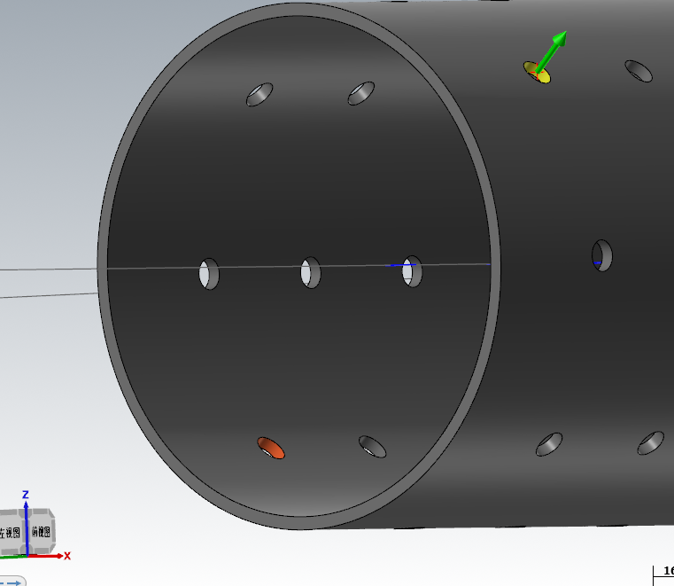

发表于 2024-7-4 08:14:03 | 显示全部楼层 |阅读模式 来自: 中国浙江杭州
正式版出来了,测试了一下,刀路计算速度比之前的版本快了很多。目前发现四轴加工选孔时,180度对穿孔只能选上一个,对称面孔无法选择,如图片上红色孔就没法选中。用ctrl键选可以选择上,但是刀路模拟时看起来也不对。3 p$ G! c% _% m# }8 C

发表于 2024-7-5 10:46:55 | 显示全部楼层 来自: 中国江苏南通
本帖最后由 追雪2002 于 2024-7-5 10:48 编辑 % w. X/ n( N$ t1 h1 ]6 B
& M" \+ N% U) |  K( m0 |  G单选确实选不上,crtl选出来的刀路是对的啊8 R+ _1 T+ [! B  {

发表于 2024-7-5 21:45:34 | 显示全部楼层 来自: 中国江苏苏州
现在钻孔选孔直接点的话直接点到实体孔上了。做的圆弧线貌似选不中。其他版本优先选孔口的圆弧。。
 楼主| 发表于 2024-7-6 08:49:32 | 显示全部楼层 来自: 中国浙江杭州
追雪2002 发表于 2024-7-5 10:46
3 f8 O! a9 M$ Q3 y; |单选确实选不上,crtl选出来的刀路是对的啊
. i) s  F  l1 V( z; K" u  w我是在一个必须要单选孔模式的工件上发现这个问题,

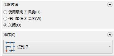

 楼主| 发表于 2024-7-6 08:53:33 | 显示全部楼层 来自: 中国浙江杭州
路过不买 发表于 2024-7-5 17:28
- @& ]0 l& k! Q$ Z* B% I盲猜,深度过滤开着
4 Y( a- [( R& @% t" {* ^) |3 |6 P
是这个深度过滤?
 楼主| 发表于 2024-7-6 08:56:31 | 显示全部楼层 来自: 中国浙江杭州
深入使用还发现实体腰形孔直接选也是选不上半圆孔,只能提取线来选
