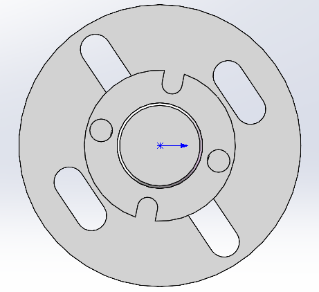

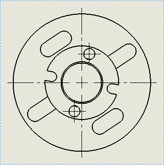

许多工程师在使用SOLIDWORKS时,会因为建模不规范如:没有参考的基准面、基准线或因模型特定需要不同角度建模的原因而导致出工程图中的视角不正(如下图所示)槽口不管怎么调整都是带角度的。这样造成工程师不得不花时间重新进行规范的建模或者在工程图中去调整视图的角度。那么应该如何避免这种类似的问题发生呢?今天就介绍以下两种方式来解决这一问题。

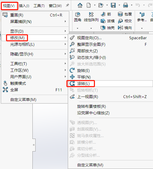

第一种方式通过在SOLIDWORKS 3D界面中进行视角创建来进行。
第一步将下图所示的视角通过滚转功能调整至槽口竖直

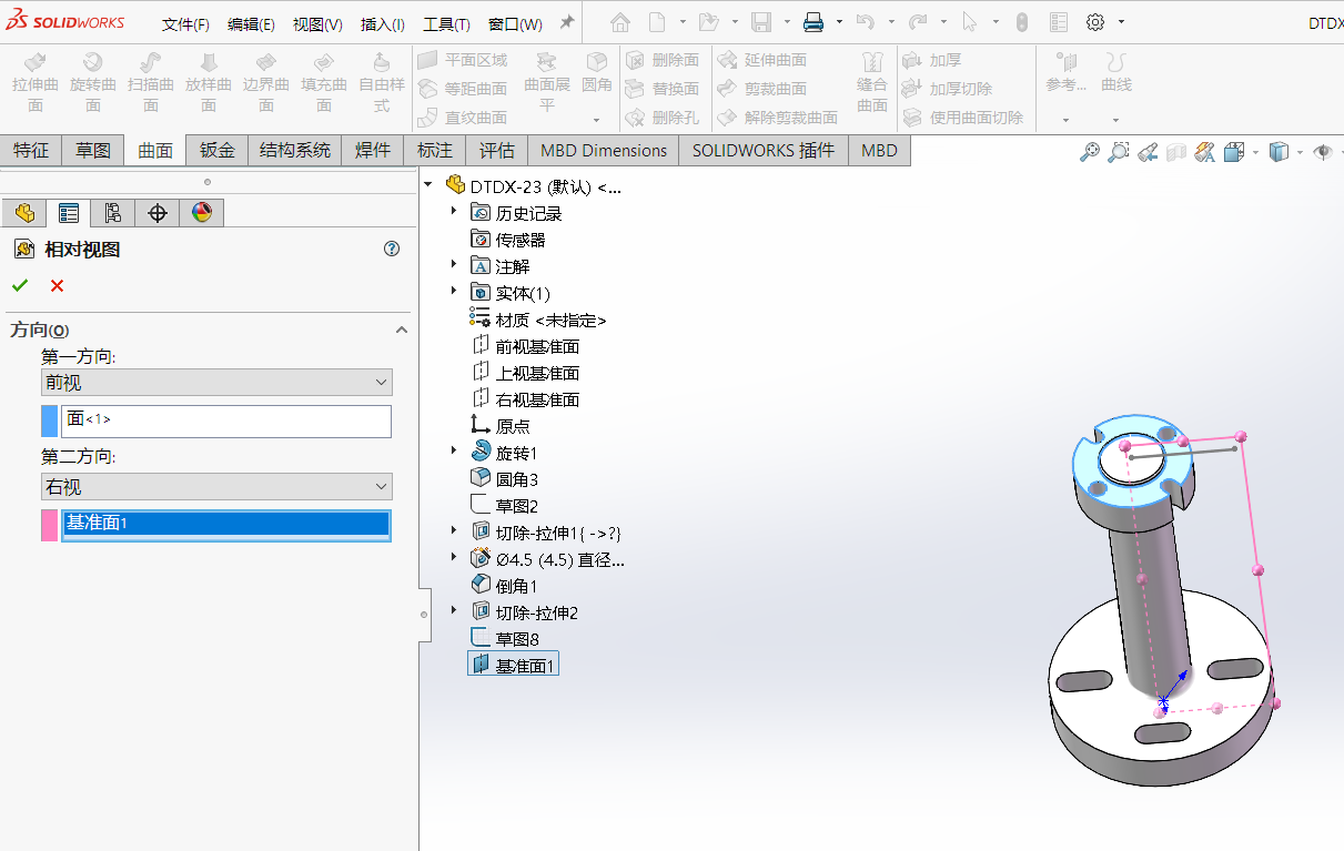

第二种方式就是通过工程图中的相对视角功能进行创建
第一步进行与槽口中心线重合的基准面创立,如图示

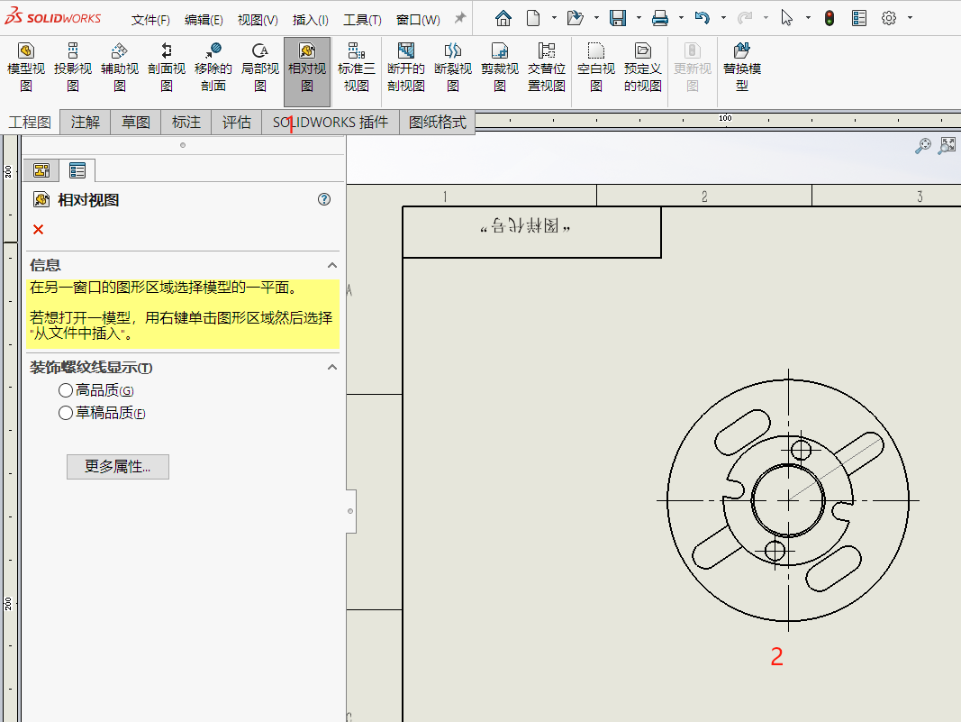

第二步进行工程图视图创建,按图示进行操作

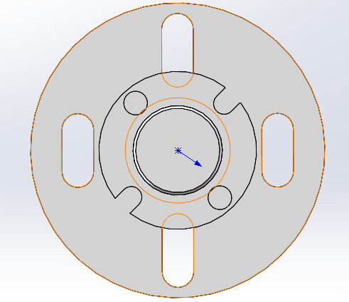

第三步在跳转界面中选择相应基准面即可,如图示
最后得到需要的视角工程图,如下图所示
