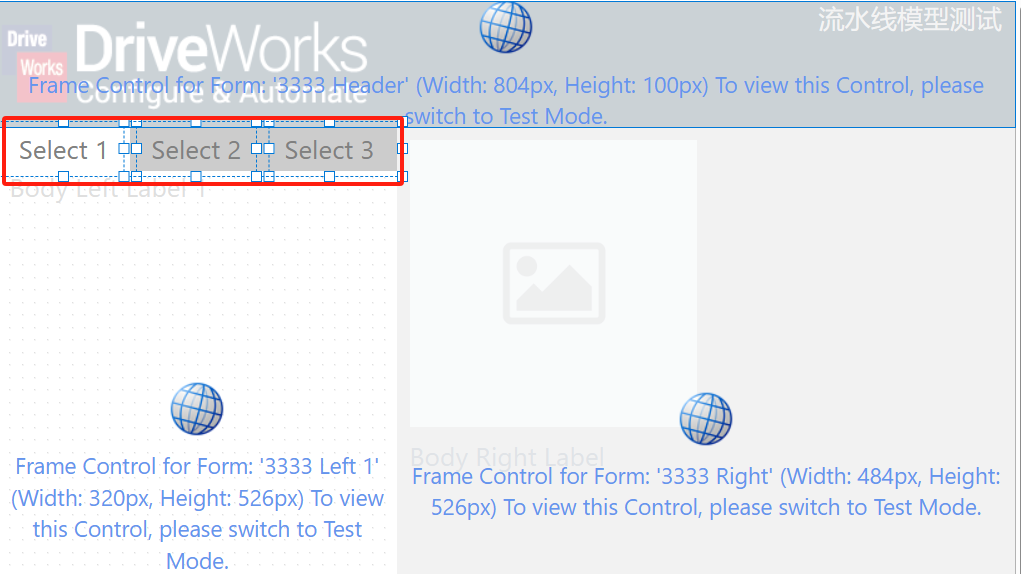

在SOLIDWORKS中完成Drive Works的项目创建后并不意味着就全部结束了,后续还需依据客户的需求来进行改善界面。界面的优化能带给客户创建模型的直视感以及使用参数化创建的流畅感。今天就给大家分享在界面优化的几点内容。
上面的两个图片就是优化UI界面与原版UI界面对比,虽然体现的功能一样,但对于工程师操作的直观感受不同,选择不同操作时有一个画面在工程师脑海中,同时呈现给客户的感觉也不同。
首先在控制栏中选择模板,确认需要的模板类型。
以上述板块作为样式

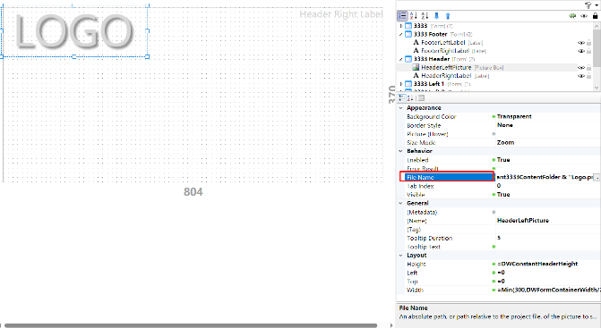

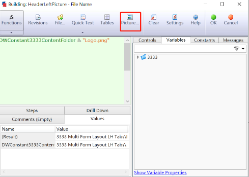

第一修改顶部logo和文字,找到右上角的header
编辑LOGO的file name ,选择picture找到对应图片即可。

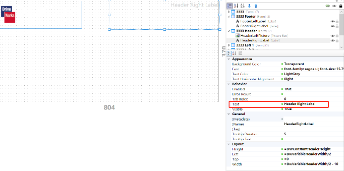

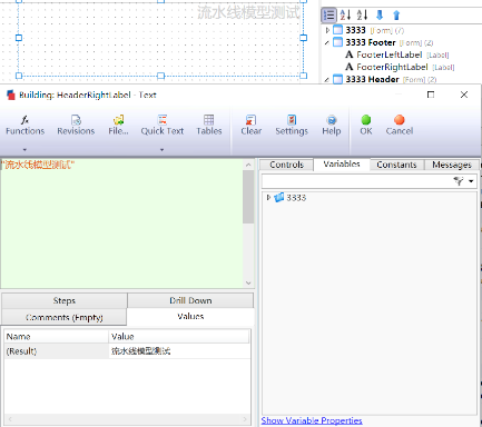

再对右上角的文字编辑,如下图

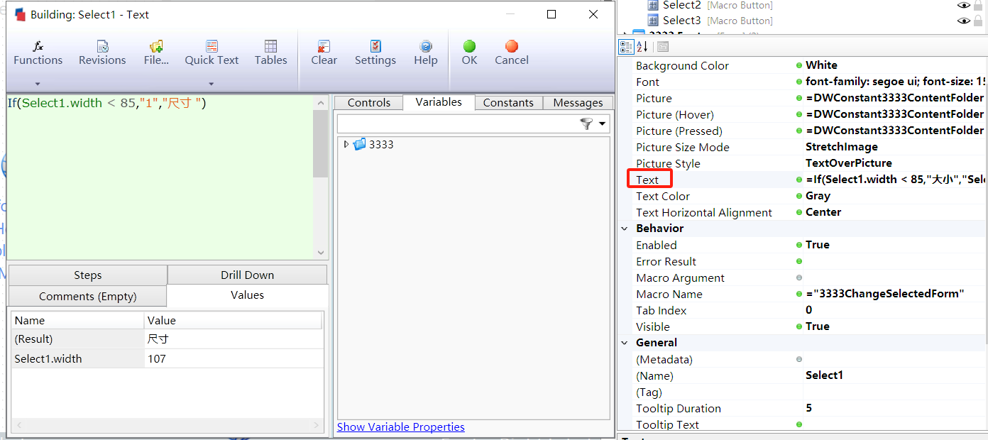

完成顶部处理后再对主界面的页面跳转文字控制,同样在text中进行规则编写,重复三次分别对应:尺寸、选项、价格

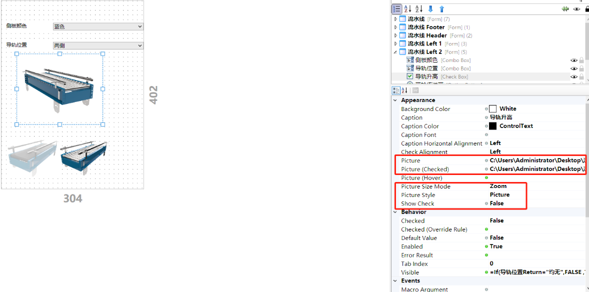

后续图片部分修改遵循三原则,调整picture参数如下方红色样式,再对图片位置进行选取。
通过上述的操作方式能完成UI界面的完整优化。具体在SolidWorks中的显示如下图
客户或者工程师能通过次界面快速的调整模型的尺寸规格类型来进行修改,实现快速出模型的操作。
