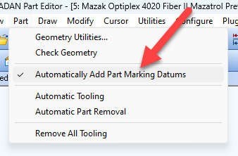

零件标记
目前,用户负责在零件上标明零件标记的位置
此版本现在允许在保存零件时自动放置零件标记(pmdatum),无论是否需要,都是系统范围内的设置,即不是每个用户或每个机器.此设置可以在零件编辑器中进行控制:
% [% f; Z3 s9 i8 ^5 M+ I# w
& L  U: V7 V) J- q: s# e9 `  F
% `+ W1 ~# m* X' O( y8 e" M
Note:该设置影响所有计算机和所有用户
使用零件保存对话框时,用户可以决定要保存的零件是否需要pmdatum.
如果零件已经包含apmdatum,则会保留在其位置
用户现在在零件上放置pmdatum的时间减少了。

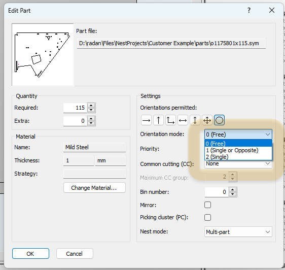

方向模式
方向模式允许设置零件的方向,当优化嵌套批次时,该方向将被允许在嵌套中不能保证在嵌套器的多次运行过程中应用相同的方向 这对压制制动操作特别有利,因为迫使特定零件的所有实例处于同一方向将产生批次一致性和颗粒流可预测性。
这三个选项是
-         Free – 上面设置的允许方向没有进一步的限制
-         Single or Opposite– 除了上述允许的方向外,零件的方向仅限于所有嵌套的单个方向及其相反方向(与所选方向成180度)
-         Single – 该零件将仅嵌套在整个嵌套路线的一个单一方向上
方向模式是在“零件导入”或“添加零件”过程中从零件属性预先填充的 对于方向模式未定义的文件,默认方向模式为“自由”。方向模式可用于嵌套项目报告

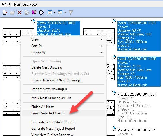

选择性精加工嵌套
完成所有的巢穴可能需要很长时间,有时是不可取的。如果用户能够指定要关注的嵌套, 那就更好了
现在可以通过嵌套项目中新的“完成选定嵌套”上下文菜单为单个或多个嵌套完成嵌套
5 I4 k) _; O( t+ l4 X. g# s9 k
8 M8 \% ?/ ~9 m/ [% K9 r$ p
- `9 n. C, w# l$ c& E
这个嵌套可以分组完成,因此可以以更灵活的方式加快生产

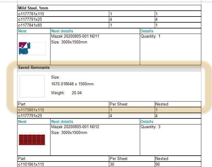

报告
板材现在可以为定义作为ERP系统集成外部参考的文章编号板材标准库存板材编辑并在报告中使用
6 Y- m8 n6 E3 h3 e
# g8 F# D! [3 z, |) Y- [
/ D7 {6 l0 p0 ~; }1 J0 b$ V
遗存者信息现在可以在嵌套项目报告。样品报告模板已丰富了余料详细信息和余料标签
3 U% T0 \) O% i) @
4 Q6 V& _5 V+ o  g5 x" e
* p5 b% B' D9 {" Q
除了已经可用的零件符号材料、厚度和重量外,现在还可以在报告中使用嵌套零件的材料、厚度或重量
