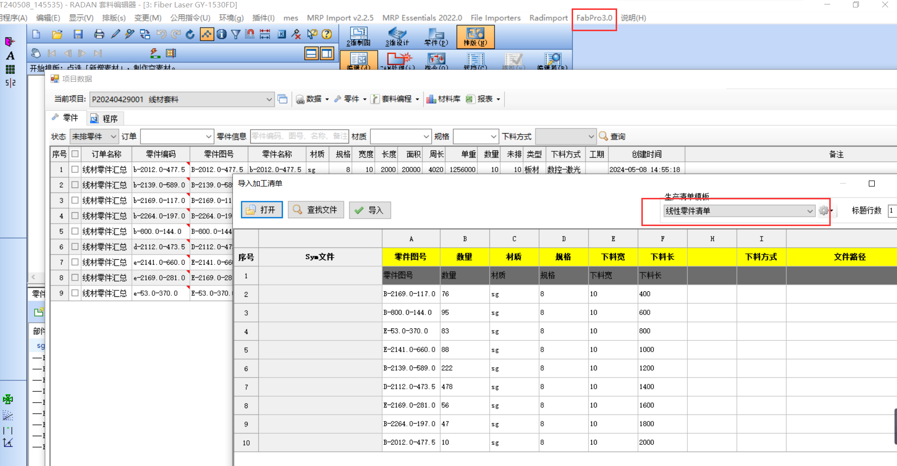

RADAN被公认为全球最先进的钣金加工软件之一,为钣金行业提供最全面的CAD/CAM软件解决方案。它为钣金制造的冲压、切割、折弯、设计和生产管理提供了独特的应用组合。
经过20多年的不断完善和开发,功能强大且全面。
今天,我们要说明的是Radan对于线材的嵌套方案! 很多企业在既有板材嵌套又有线材嵌套时,往往是分不同软件或者不同人员来算料,我司工程师再对企业的信息化车间规划书中给出了线材的嵌套方案。下面我们一起来了解一下线材嵌套的具体方案吧。
1.  首先我们需要有或者知道线材零件的长度,如下表单。
2.  通过Radan插件Fabpro导入表单并创建任务。

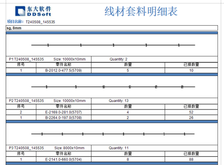

3.  选择胚料长度规格,点击算料得出相应线型嵌套图
4.最后输出线性报表,交付车间作业指导
如有什么问题,可以联南京系东岱软件,一定竭诚为你解决!
