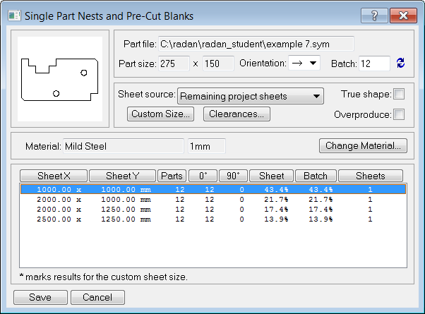

单个零件套料功能可以用于在一张板料上给一个给定数量的单零件套料,或用这个零件填满板料。这可以用于在一张材料上保持单个零件,从而方便车间的控制。单零件套料(SinglePart Nest)按钮是在下面分窗口的顶部。
您必须首先选择希望套料的零件,这个按钮才是可用的。一旦您选择了这个按钮,下面的窗口会出现。
您也可以看到这个窗口后面,这个零件被排在板料上。您可以从显示的列表中选择其他板材,这个套料将为您更新,如果您要求在一个非标准尺寸的板材上套料,选择客户化尺寸(Custom Size)按钮,这时您可以输入任何剩余板材的尺寸。
通过采用方位(Orientation)下拉菜单,您可以根据要求在板材上旋转零件。

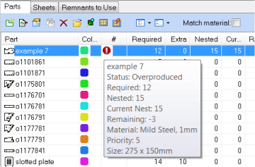

在相同板材上您将有很多次机会在空余地方套料更多的零件,这可以通过选择窗口中的超产(Overproduce)勾选框来实现,这将在板材上放置尽可能多的零件。
应该注意到这将在下部列表的零件旁给出一个警告,反映这个零件已经超产了。
1 _" ]; O/ o# m+ ]; Q2 J- u
一旦完成,只要选择保存(Save)按钮即可在项目中创建套料。

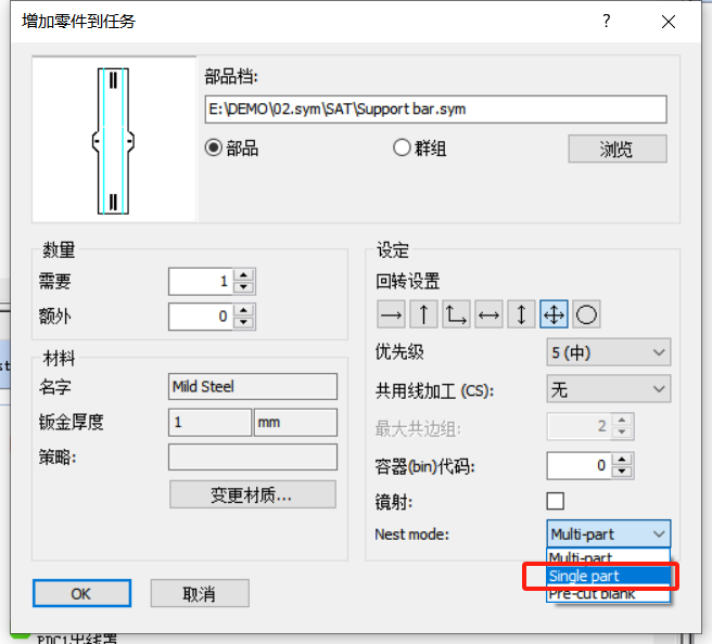

方法2:可以在零件导入窗口中调整零件的套料模式,
/ I0 p) e7 T1 C) V! R/ x  {              多零件、单零件、净料
