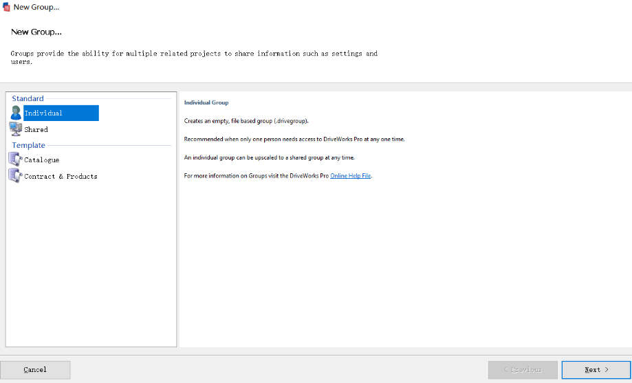

首先创建一个组再在组中创建一个项目

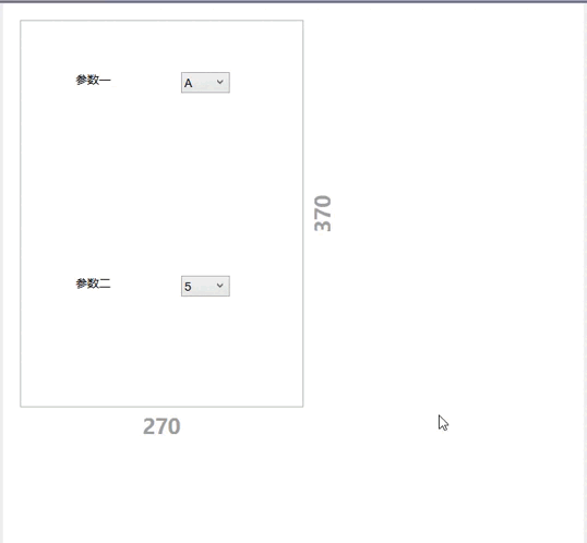

进入到UI界面中创建参数控制(BOX)

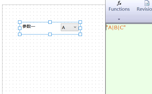

7 a0 \" \1 g; A- G创建参数一 控制。后续创建参数二
' g; K2 J& @/ z! Z1 |
, ^, @3 e6 y. T' l- ]完成UI设定后即可通过界面来进行测试5 J6 D4 _; A3 v) k* ~8 {& _* \

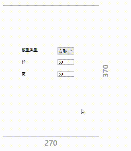

同时也可以通过不同的显示控制来完成选项的选择。
首先创建“模型类别”分别设为方形|三角|圆柱|
后面当我们选择方形时会显示出长、宽选项
+ X  D! ^% B8 _. \# X

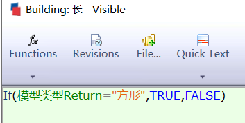

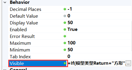

6 f: V' Z( M9 T. H! j# h按照上诉参数一的方式分别创建长、宽控制。同时对长宽的BOX进行属性控制如下图:" L4 ]; q* B+ O/ W
当模型为方形时长宽BOX显示否则不显示
对于三角与圆柱均采用同样的控制方式来实现。
让我们看看最后完成设置的表现
