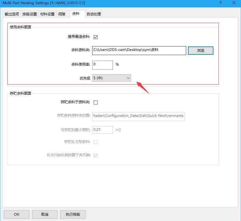

1.1余料的存放

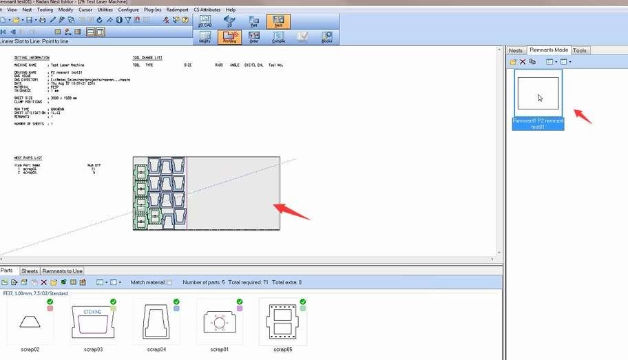

在自动排版选项里面,自动处理项目下,可以设定自动切割余料。
     - U8 g* N- d* E. j8 }/ d3 B( l
一旦执行自动排版,软件就会对余料进行自动切割保存。
自动排版余料选项,还可以选择保存余料,设定余料存放的位置,并且可以设定可存贮的最小余料面积,是否只保存长方形余料。
当然对于余料的切割方式也可以进行设定。

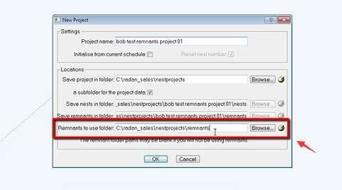

      1.2余料的使用

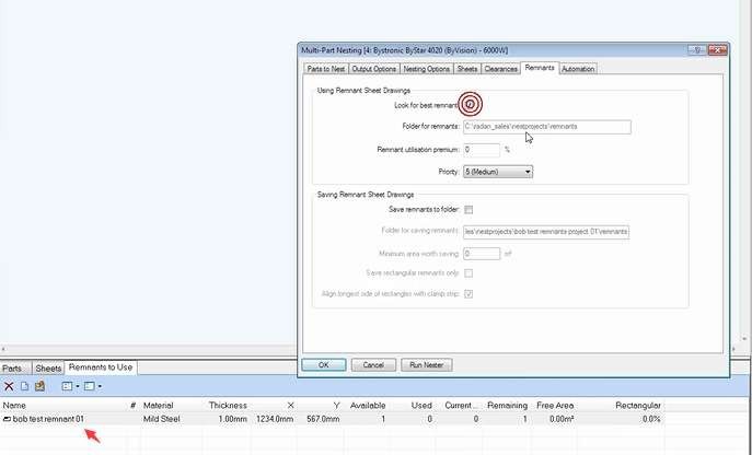

下次进行自动排版的时候,就可以选择使用余料,并设置优先级。
在项目下方,可以看到余料的使用情况。
一旦自动排版使用余料后,余料状态也会发生变化,数量会随之更新。
