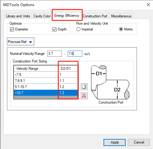

一、我们可以根据需求填写一下的流速范围及孔腔比。

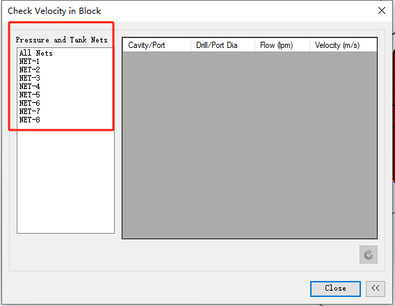

二、流速范围设置完成之后,可以回到MDTOOLS软件中点击流速检查
三、我们可以选择全部的通道查看流速,也可以选择单个通道查看流速

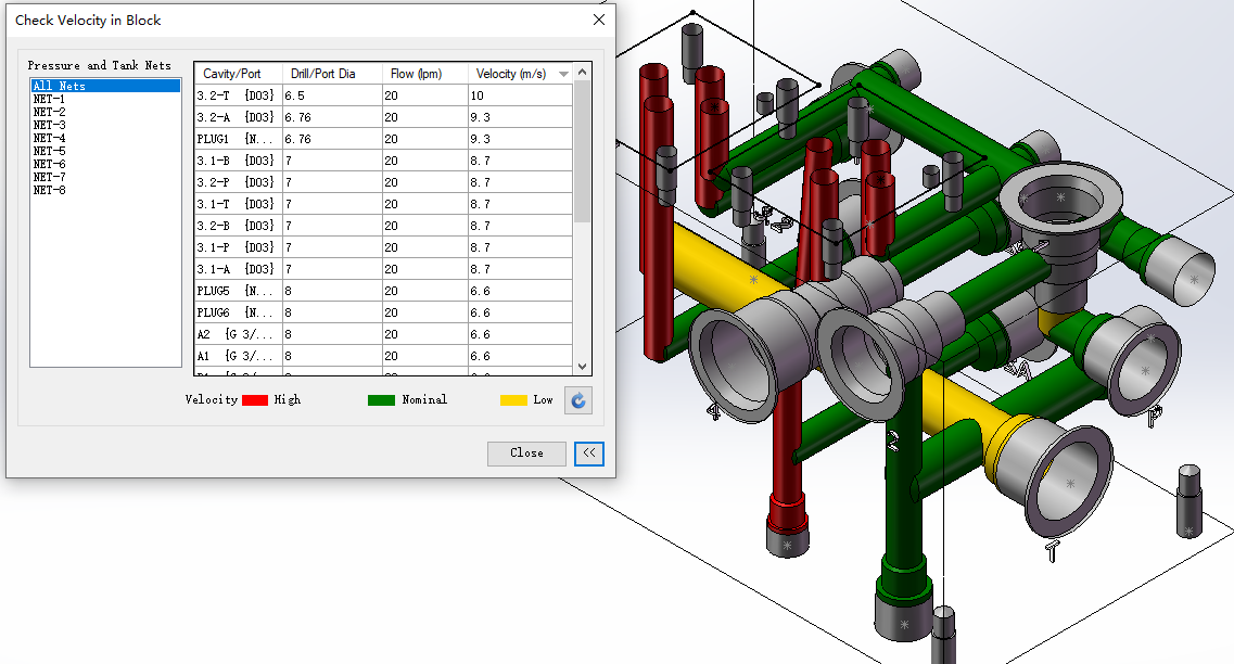

四、我们可以看到阀块的通道中各个通道被赋予了颜色,红色表示流速较高,绿色表格流速正常,黄色表示流速较低。我们可以根据自己需求去调整孔腔的直径,以达到合适的流速。
五、我们还可以进行检查弯管连接,让弯管连接处更完美。
六、MDTOOLS可以显示现有的孔腔深度及建议深度,我们可以点击update,更新深度。MDTOOLS也会以绿色显示已经更新过的孔腔。
