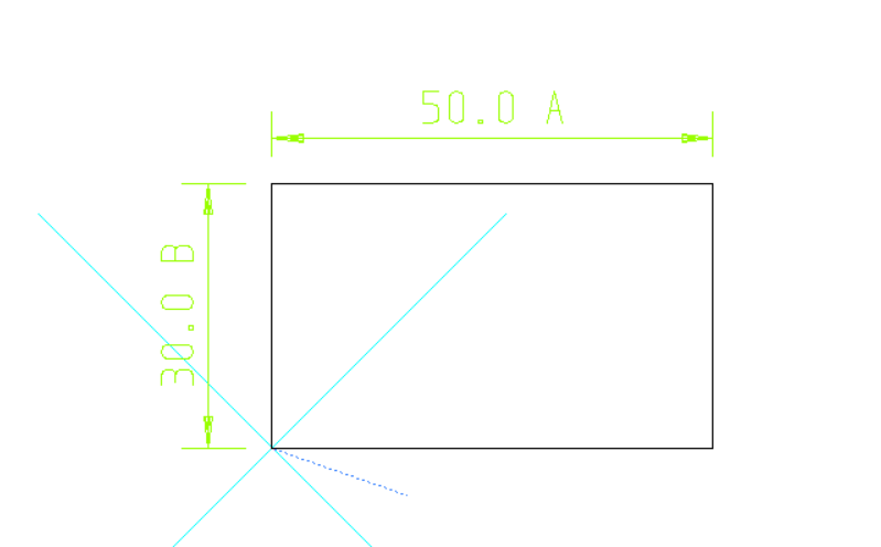

二维参数化制图是目前产品设计中普遍使用的制图方法,在Radan钣金加工编程软件,开发出了参数化图形自动绘制为单个零件的功能,完美解决了这一问题。给用户编程带来了便利。

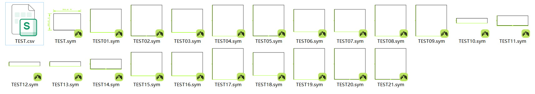

Radan软件的这个参数化图形自动制图功能,只需要客户按照原来的参数化图形,绘制一个参数化的零件模板,也可以直接导入原有的参数化图形。然后根据零件尺寸变量的参数表格制作成一个Excel表格。软件在读取零件模板和尺寸参数Excel表格后,将自动安装表格中每个零件的尺寸变量值,对零件模板进行修改,自动产生相应的零件图形,并自动保存为Radan软件的可加工图形。

根据表单内的长宽等参数化数值,自动根据模板,生成相应的尺寸的图形文件。
Radan 参数化功能是一个非常实用便捷的小功能。对于制作Exce表单数据的客户来说,是非常有吸引力的。同时,我们可以结合Radan MRP功能导入BOM清单,直接创建项目,快速便捷。极大的提高了编程效率。
