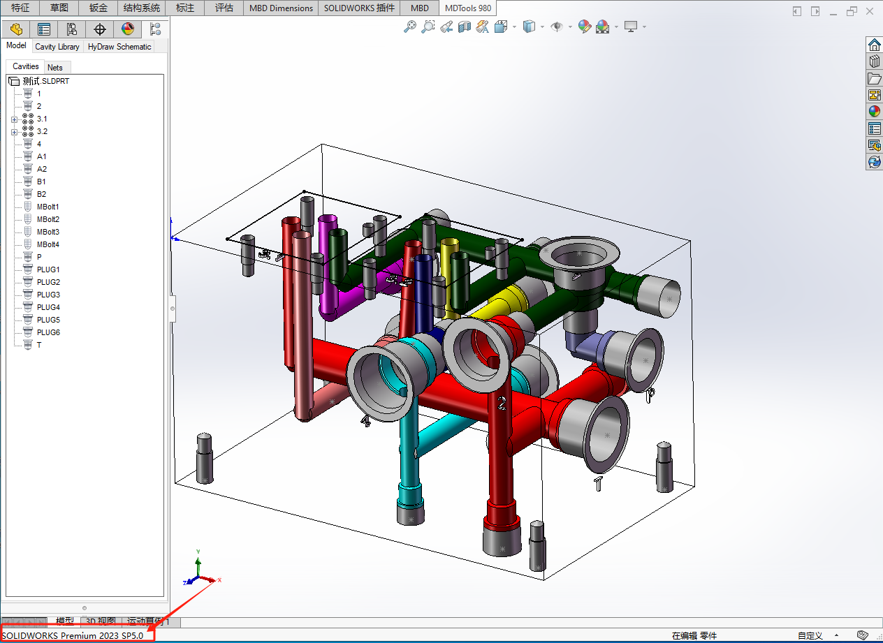

一、首先我们可以看到模型是在SOLIDWORKS 2023 SP5中完成建模的。+ n0 g) v& m9 E! Y" T6 A5 U- ~
1.png 6 r/ @) Q. |) C2 x/ E

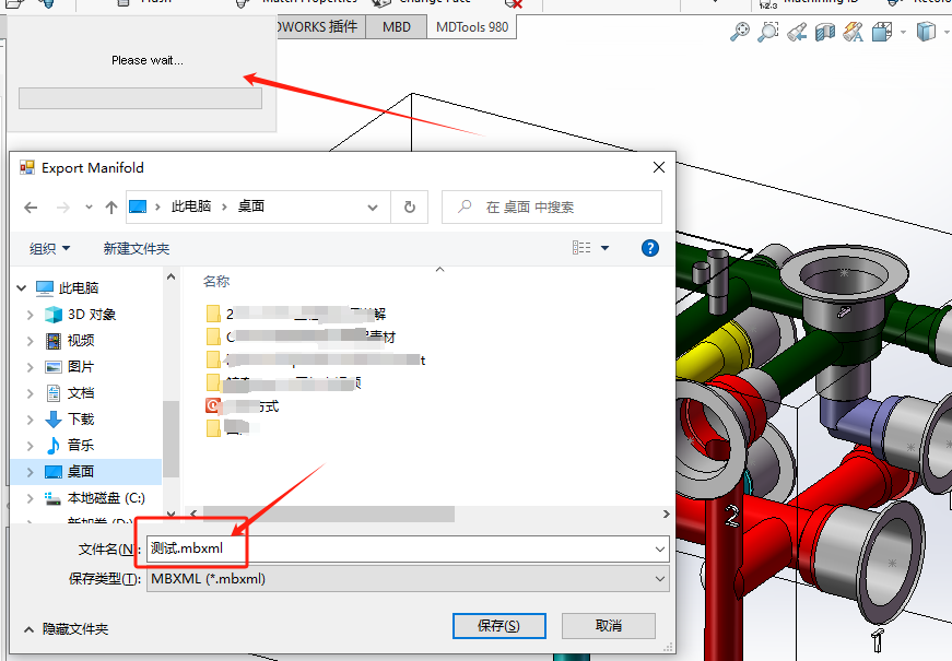

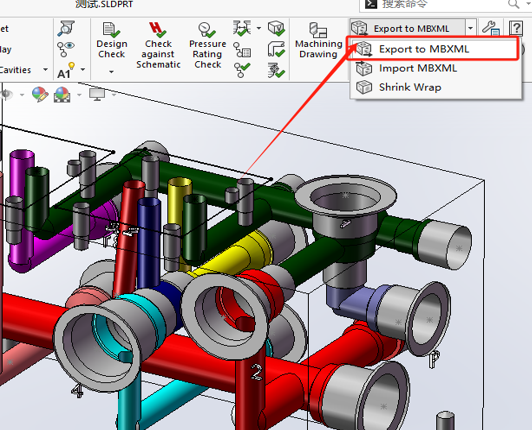

二、我们在MDTOOLS的功能命令中找到 Export to MBXML,点击命令,选择位置及保存的文件名。
/ H' j& F3 ?+ e2 P7 G5 l6 @ 2.png . p) L" y! P7 D$ ^
3.png   P9 \3 N) h, c3 g1 ^  J+ l

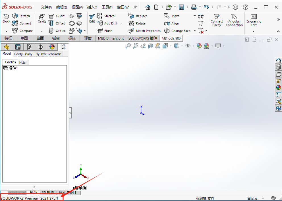

三、现在我们打开SOLIDWORKS 2021的软件,同时新建一个零件。% k. K2 j- Y9 _; F+ C
4.png ; Q$ [1 p9 q. `, ^; X

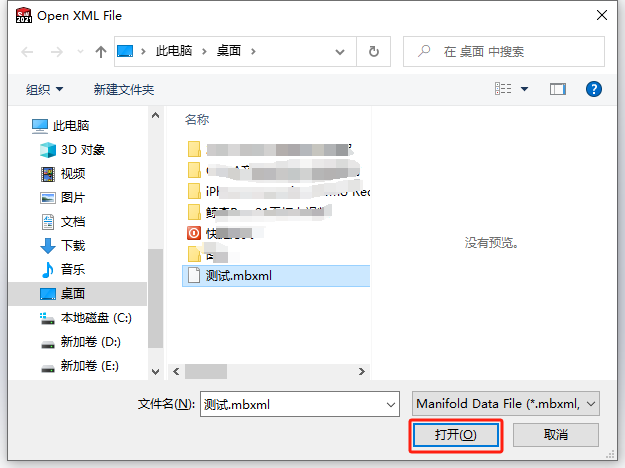

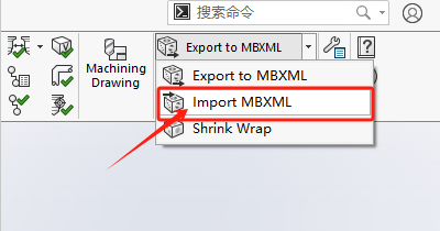

四、在MDTOOLS的功能命令中找到 Import MBXML,同时浏览到刚才导出的文件。& p/ {! I& i  N9 E
, @! S8 k, V2 f  A6 j 6.png 8 w( y9 J3 q" b: P0 Z# I6 i

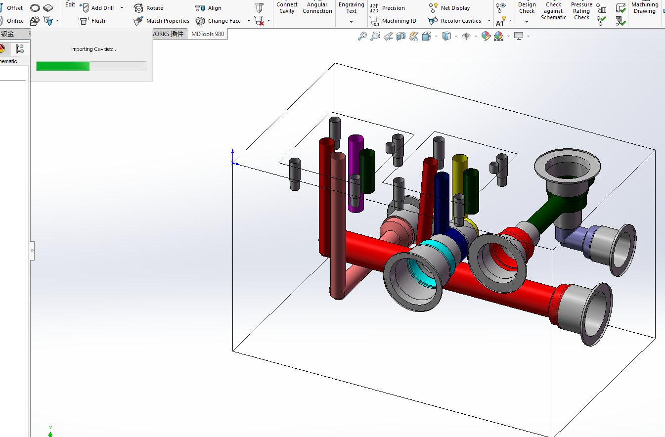

五、这个时候MDTOOLS软件会自动提取mbxml文件的内容进行重新建模,当进度条读取完成,模型也就完成了建模1 [* c3 i' Z9 c7 Y6 l/ S( m
8 f$ Z$ t, Q2 x+ a6 M1 p7 b这样看来液压阀块软件MDTOOLS,其实对SOLIDWORKS的版本要求不算太高。
