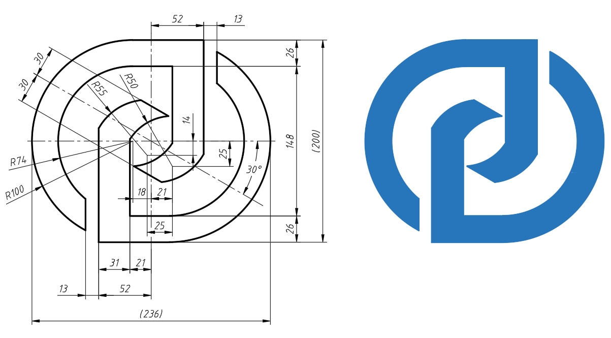

" c! j( c/ u; C9 j* y- ?' fCAD设计标志202312
0 B5 G& P+ d% y8 q1 n# G. g9 m* F1 F本题目由会员2005llnn提供2 e& }" K5 C  R7 Z+ f$ m( j6 x
: |. R/ _: Y6 T5 w; C
4 a8 m2 d) V, l9 S, j& [ 202312.jpg 8 h' J4 W, d6 e9 x! r& _* k
. s$ }1 j/ Z' F" L
( ]5 }# a5 j+ Z
  M# e- B# v& Q6 O
: x2 g/ g6 |; z7 f
设计该标志CAD几何作图题,要求尺寸200,作出dwg图,并标出完成图形所需尺寸标注
尺寸精度要求为整数。角度单位必须使用十进制度数,不得使用度/分/秒,百分度和弧度,精度也要求是整数。

.竞赛题目:CAD设计标志202312
7 s& t1 f$ [, |& o设计该标志CAD几何作图题,要求尺寸200,作出dwg图,并标出完成图形所需尺寸标注
附件阅读权限定为最高权限。活动结束后由版主统一取消阅读权限。

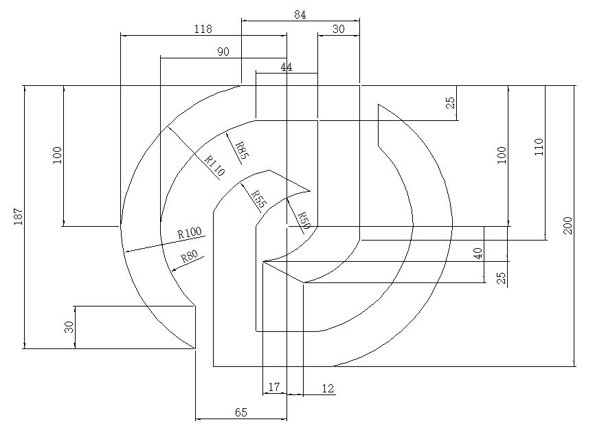

3TKG-091接近完美
4wupeiqi2接近完美
5gongwen05193接近完美
6ahu4接近完美
7gerald_lee5接近完美
8塔山8176接近完美
9wuyaqiang5177R60圆心位置不明
10zhangwp8接近完美
11spar9标注文字字体太小

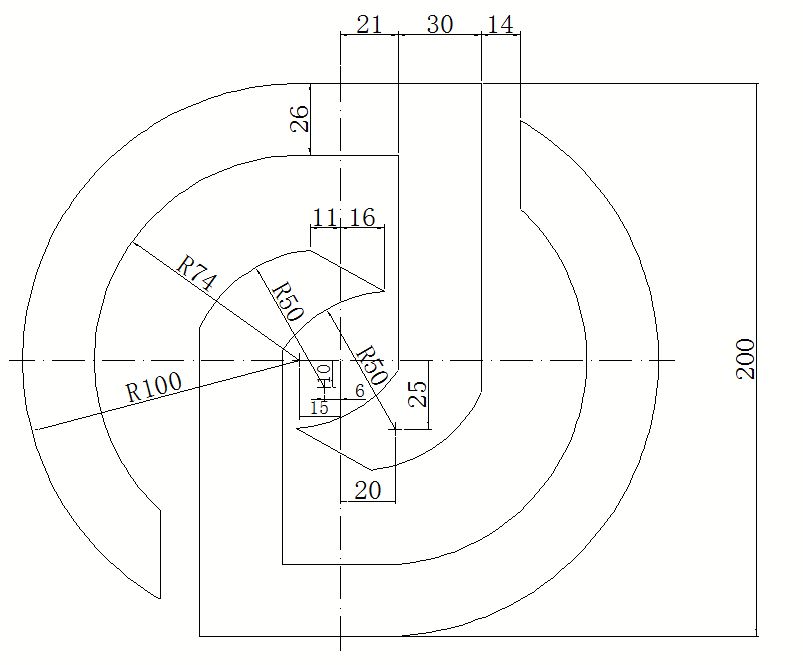

发表于 2023-12-13 13:31:16 | 显示全部楼层 来自: 中国湖南
6 v1 k) z3 N) L8 |5 A9 E& J- K/ d" r1 G2 u: g
2023.12 作业。7 {; D7 m$ G, k- F+ Y2 {. f1 o
$ p% c- P0 d! ^* h  v: r% ~% S' a& a- c1 Z3 C7 e$ G' n: ^
万向集团.zip (31.07 KB, 下载次数: 8)
参与人数 2三维币 +520 收起 理由
2005llnn + 500 二等奖
kuangben8 + 20 鼓励参与。

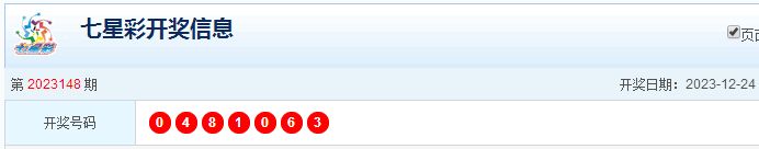

 楼主| 发表于 2023-12-24 23:14:02 | 显示全部楼层 来自: 中国广西南宁
12月24日星期日开出的七星彩号码为0481063,第二位的号码4为一等奖中奖号码。第三位的号码8及第四位的号码1为二等奖中奖号码。( P2 o* c  o2 H5 j# O+ ?, v
恭喜会员ahu获得一等奖,可得到100元以内实物奖励。
8 j( W& c$ @) g4 q恭喜会员zhangwp及TKG-09获得二等奖。可各得到500个三维币。
1 U: _. |% Y5 o; Y8 o0 @) J请会员ahu通过本论坛短消息联系版主2005llnn办理领奖。
