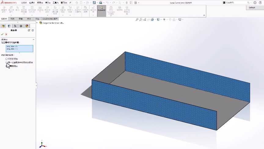

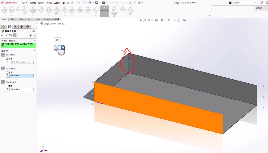

首先是钣金方面,我们先来看看新增的槽口延伸功能,在装配体零部件中创建薄片和槽口特征时,我们可以将槽口拓展到装配体中相同零部件的其他实例,从而节省了重复创建相同特征的步骤。如下图模型所示:
我们可以注意到两块侧板间的槽口特征,并通过随配合复制的方法将长侧板复制到另一侧,同时也可以通过延伸槽方式实现。这样槽口特征就可以在两个不同位置的相同实例上创建同样的槽口特征从而减少反复创建这些特征的时间。

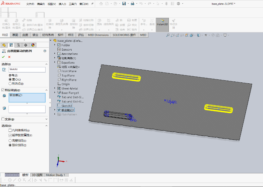

成型工具大家都用过,在之前版本中我们必须通过单独的零件保存为成型工具,来生成冲压结构,在SW2024版本中新增了戳记工具功能,可以使用草图完成成型工具的设置,在不同的设计和参数试验更加灵活的完成设计。
以下图模型为例,打开钣金戳记命令设置戳记参数及压模冲压半径后即可生成冲压结构,然后通过草图驱动阵列可以创建更多冲压结构。

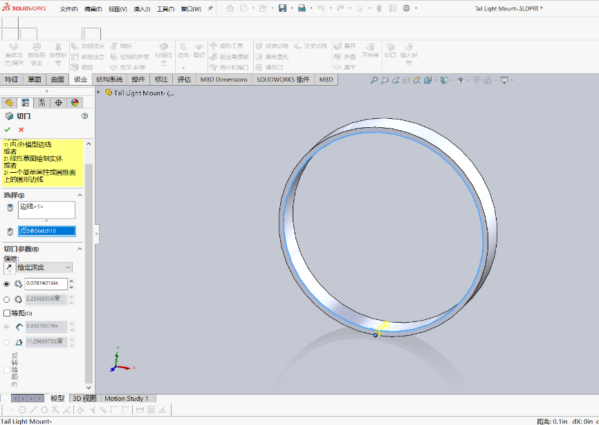

对于圆柱形或锥形零件我们必须在建模时设置好间隙才能将零件转化为钣金,在SW2024中切口命令得到了增强,我们可以直接将切口插入到零件中并将零件快速平展为钣金。
如图所示,增强的切口命令可以通过选择参考线和参考点,并设置深度、宽度、位置从而定义切口的样式。进而快速添加折弯进行展开,让指导加工更加准确。

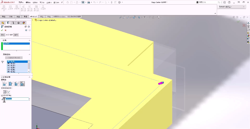

关于结构系统方面主要是边角处理的优化,对于大型焊件现在越来越多的客户开始使用结构系统功能进行创建,所以结构系统功能今年也做了相应的增强,比如以前只有手动边角分组,今年也添加了自动边角分组可以更快速的对相似边角进行分类处理节省时间。
在我们完成主构件及次构件搭建后,退出结构系统命令即可自动进行边角处理,可以通过简单、复杂以及两构件之间三种模式进行边角处理,当我们选中一个边角后系统会自动对相似的边角进行归类以便于进行同步剪裁处理及接口设置。
边角处理种类也新增了边角打开的选项,从而可以为螺栓角连接器之类的东西设置开口角。
