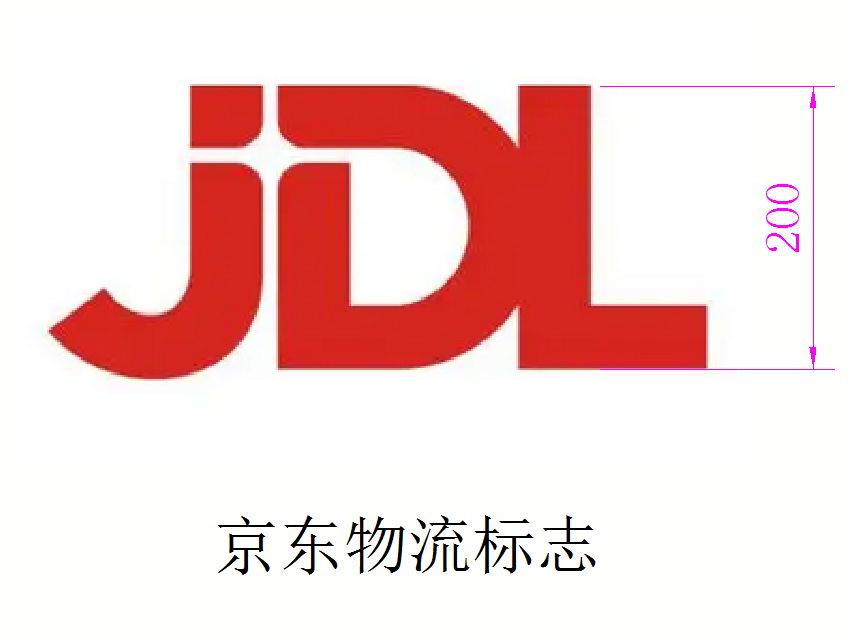

2 p4 _! h5 k; `! Y1 S! b; JCAD设计标志202311
  J  g# L4 @7 h本题目由会员2005llnn提供: h: d- w% y1 J4 |3 l  M
6 R5 P) n' v) r3 E& r2 {, [4 F2 U
) ?. |" k2 A. [6 ?1 d% X! `7 D1 s! i5 O5 r
设计该标志CAD几何作图题,要求尺寸200,作出dwg图,并标出完成图形所需尺寸标注
尺寸精度要求为整数。角度单位必须使用十进制度数,不得使用度/分/秒,百分度和弧度,精度也要求是整数。

.竞赛题目:CAD设计标志202311+ W' K) F& c- ]* V& }9 u& d: c
设计该标志CAD几何作图题,要求尺寸100,作出dwg图,并标出完成图形所需尺寸标注

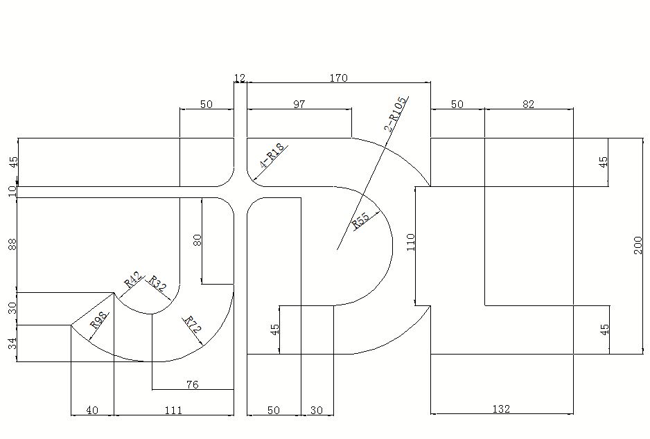

发表于 2023-11-16 17:30:12 | 显示全部楼层 来自: 中国天津
本帖最后由 2005llnn 于 2023-11-22 23:39 编辑 - O8 C( k, o1 H5 u0 i1 Y+ y

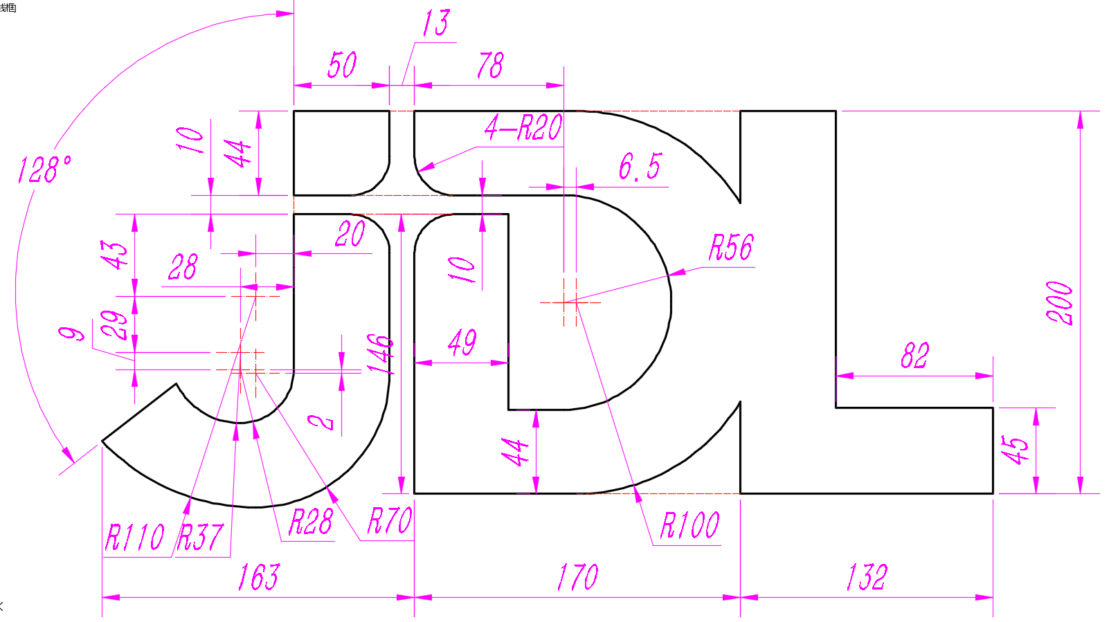

7 E: ]. Y7 r4 P* K/ i. E交本月作业。- F4 \" X) I/ w* ~
2023.11.rar (24.02 KB, 下载次数: 7)
参与人数 2三维币 +520 收起 理由
2005llnn + 500 二等奖
kuangben8 + 20 鼓励参与。

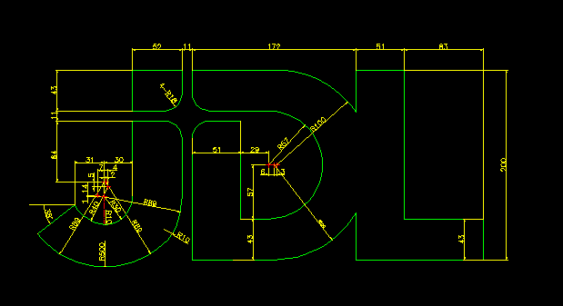

发表于 2023-11-17 10:31:40 | 显示全部楼层 来自: 中国河北秦皇岛
8 Q5 ^+ a# u% P: V# {

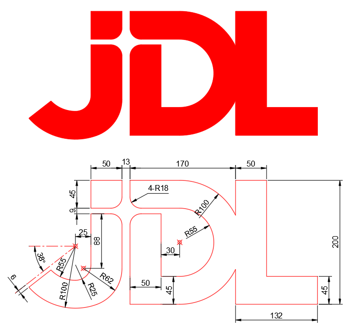

. _5 m& i0 Q# D: h  U终于又有机会学习交流3 A  M; p5 e  f6 ?7 ~: ?
京东物流标志.zip (52.7 KB, 下载次数: 5)
参与人数 1三维币 +20 收起 理由

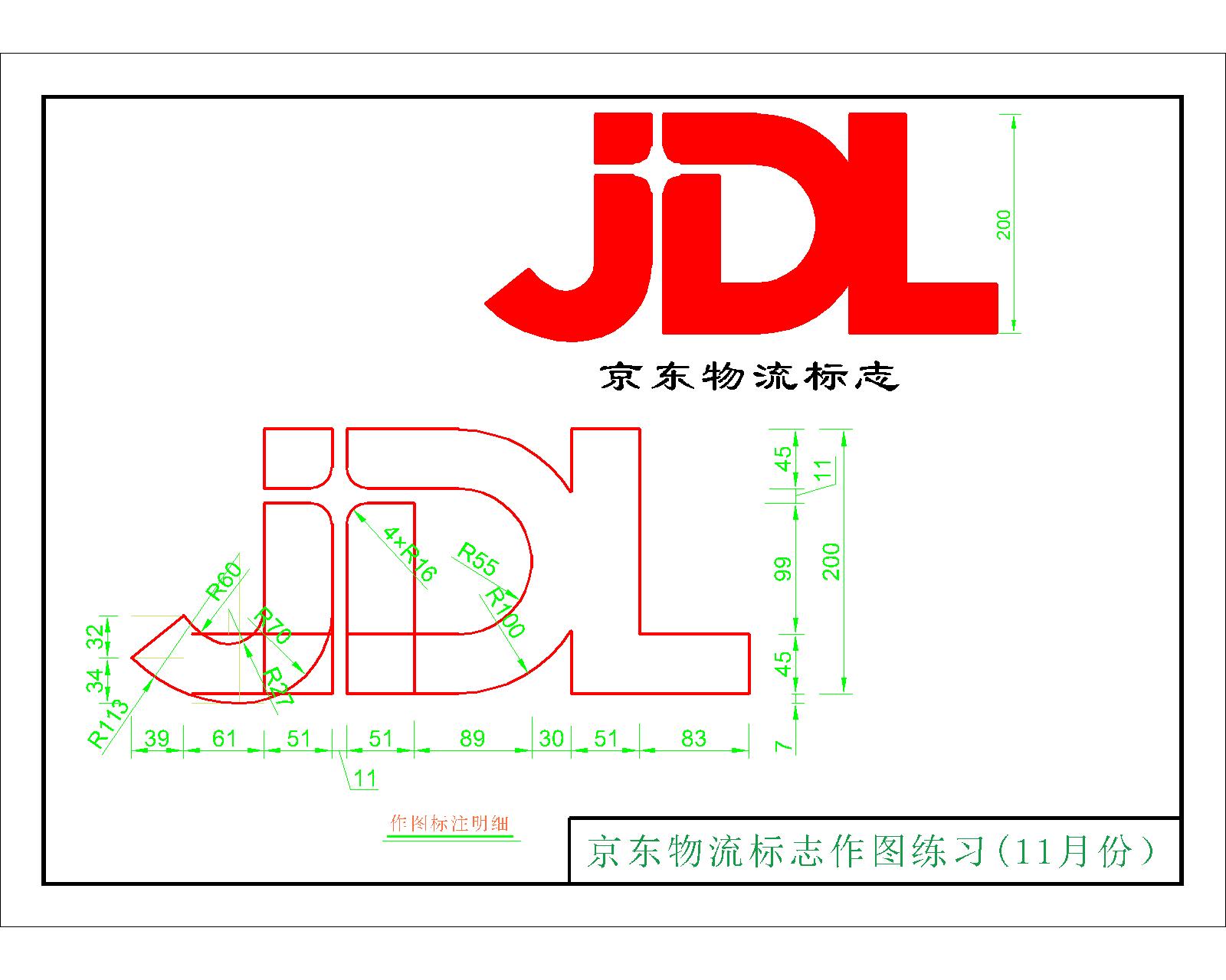

发表于 2023-11-18 09:09:03 | 显示全部楼层 来自: 中国浙江台州
' ?3 {$ K' x) F3 ?% l" e( @6 y+ w" `$ D& P. G+ G9 i6 s
参与练习
* Y( x3 g6 [: [- e0 ?: n& I( ] 三维网23-11练习.zip (166.78 KB, 下载次数: 6)
参与人数 1三维币 +20 收起 理由

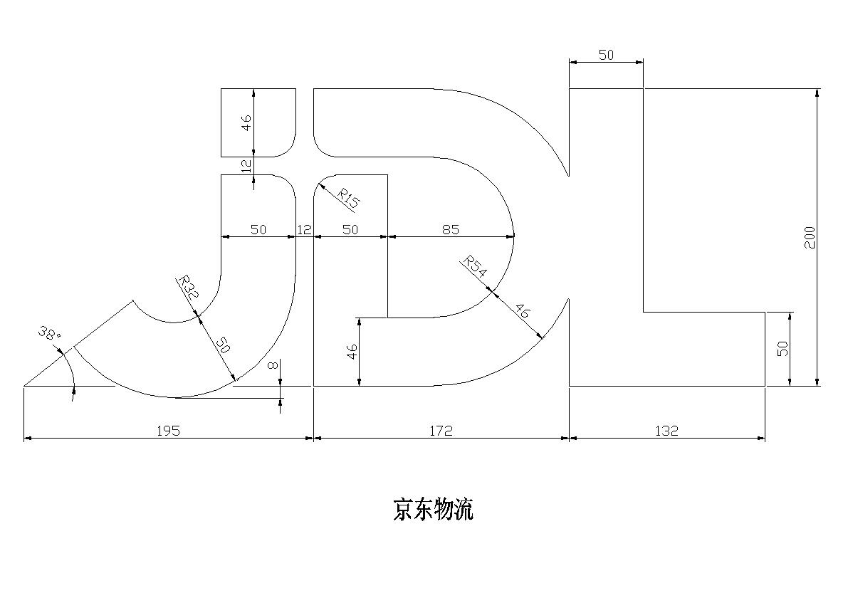

发表于 2023-11-18 11:27:10 | 显示全部楼层 来自: 中国山东
本帖最后由 2005llnn 于 2023-11-22 23:44 编辑 $ c, y% I- ~& o' C3 p, z5 L) B
4 A8 l+ K& z$ ^
交作业3 s1 G3 b$ S$ f7 A) Z: P( D
202311.zip (57.49 KB, 下载次数: 5)
参与人数 1三维币 +20 收起 理由

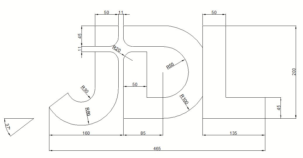

发表于 2023-11-19 00:30:27 | 显示全部楼层 来自: 中国四川绵阳
9 |8 z: B% Z; t$ X8 {8 N9 B5 T2 Y, K8 j4 e

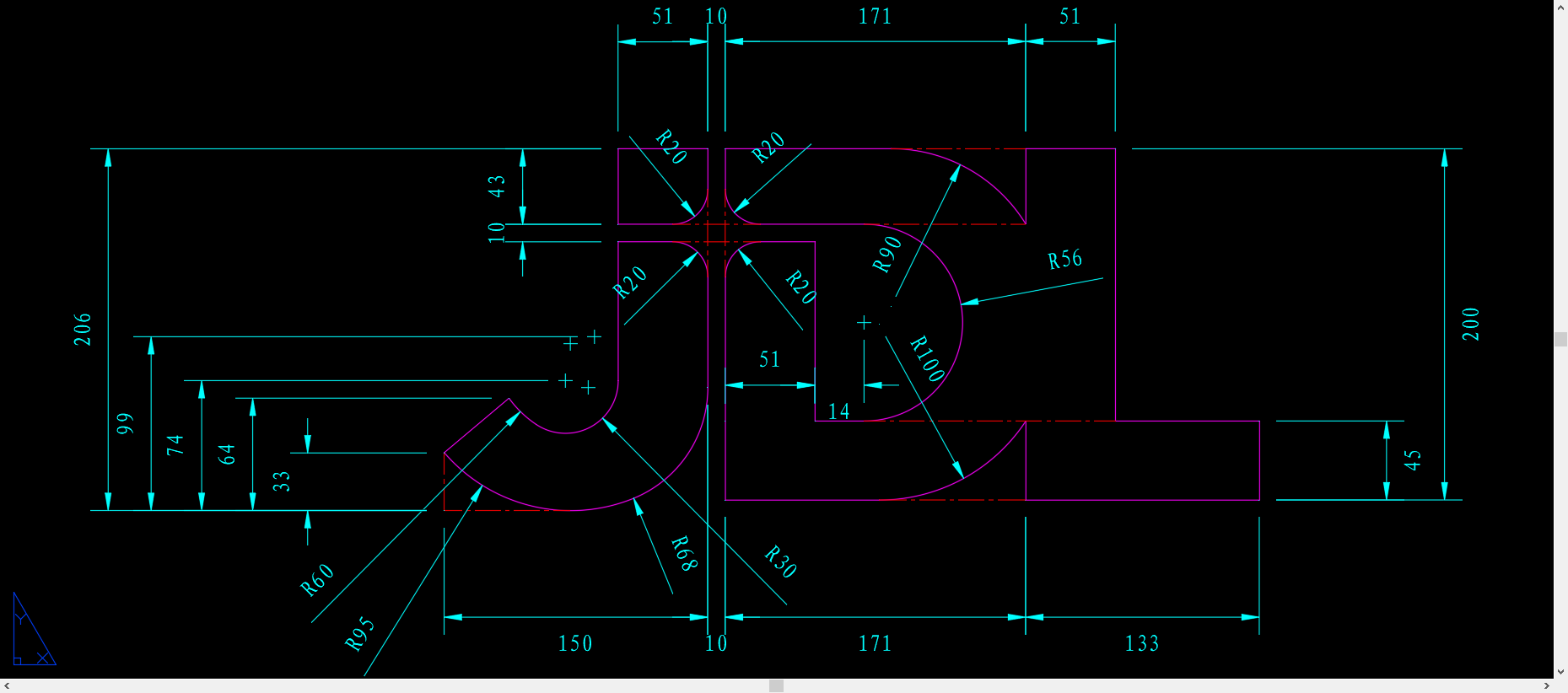

2023.11交作业
* Q* P9 l3 @, P# i( a! r: j 1700324820076.png
7 @3 d0 t* j8 C9 Y
5 q! |  b1 x4 ?  a2 z9 n# y
2 S1 }* p0 }& y* J$ e) G. | 京东物流标志.rar (119.98 KB, 下载次数: 9)
参与人数 1三维币 +20 收起 理由
