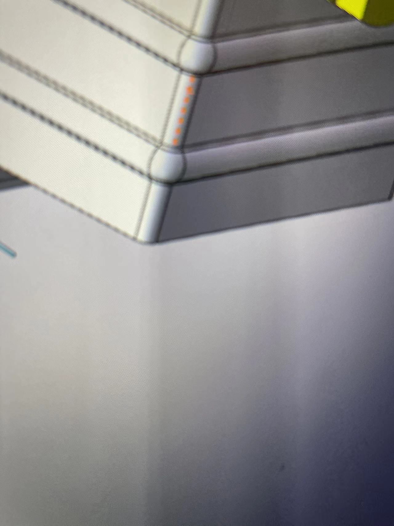

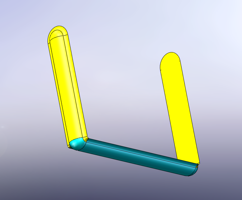

如图,这种成型工具如何创建?无法选择多个停止面,选择一个停止面又不对!请各位大神指教!& _/ x3 X: S# j( c9 z+ ^
成型工具
成型工具
成品
成品

既然成型工具不支持這樣的做法,那就換一個思維:庫特徵~2 S4 K. b5 {( X9 L
簡單做了一個,看能不能提效~" }1 `7 e. E' x; L4 O7 e% u

gt.adan 发表于 2023-11-16 09:24) F  `& T7 E, e8 `0 K! }5 Q# K
, p$ O* \+ K, J$ n5 r' w% ^+ |  K: Q簡單做了一個,看能不能提效~
! I- j% j  ~" e% h8 d0 i) a大师,钣金可以做吗
点评
我不是大師…但鈑金是可以用這樣的方法做的  发表于 2023-11-27 09:38
