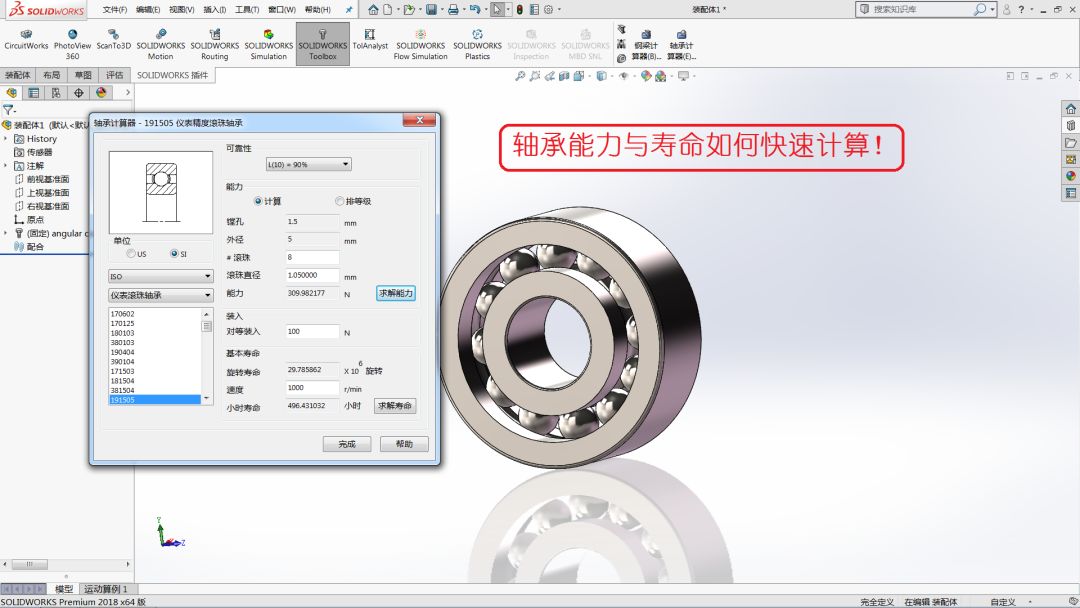

在SOLIDWORKS的Toolbox中便包含了针对于轴承的计算器,通过该工具可以非常快速的计算出对应轴承的相关参数。

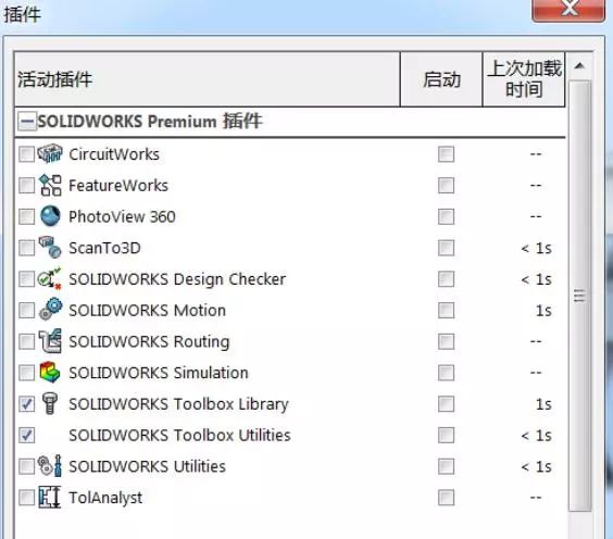

1) 启动Toolbox插件(Toolbox包含了两个插件,Toolbox Library包含了所有的标准件,Toolbox Utilities包含了特定模型生成工具和计算工具)。

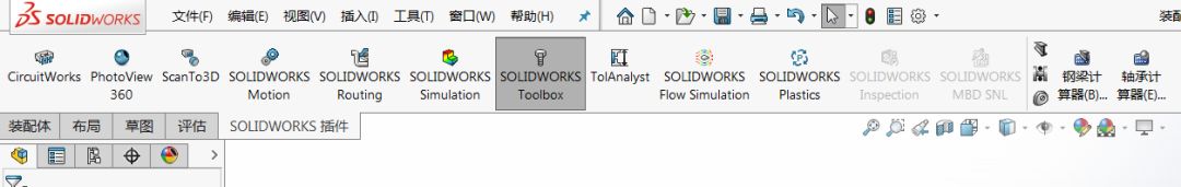

2) 插件启动后,在命令管理器插件工具选项卡下选择轴承计算器。

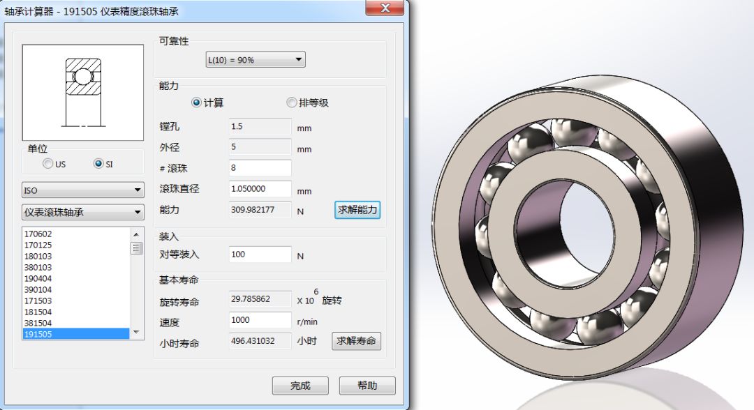

3) 在弹出的窗口中进行对应属性的设定(详细参数设定过程可参考下面的图片注解或查看SOLIDWORKS帮助获取信息)。
  R$ b1 a" D" ?) O; I
注意:
a. 该计算器所能计算的轴承未包含GB标准的轴承;
4 G8 @/ h! e6 m8 P( c2 x6 C& Q
b. 对应能力部分的参数由软件根据对应的型号规格自动给出,也可以由用户自行指定。
