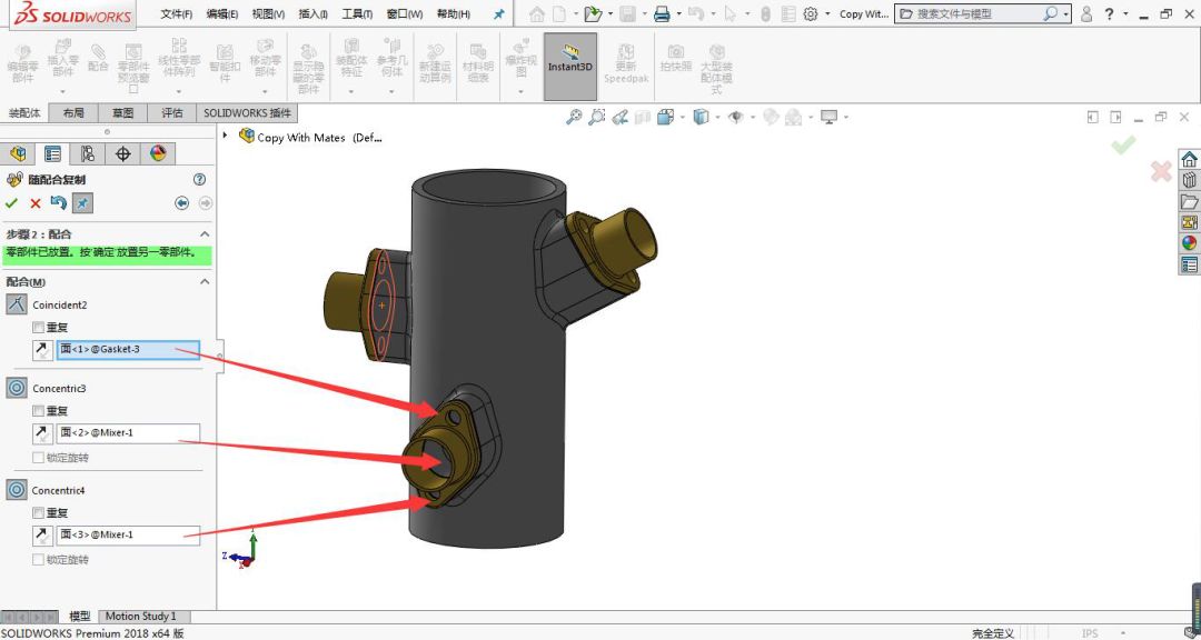

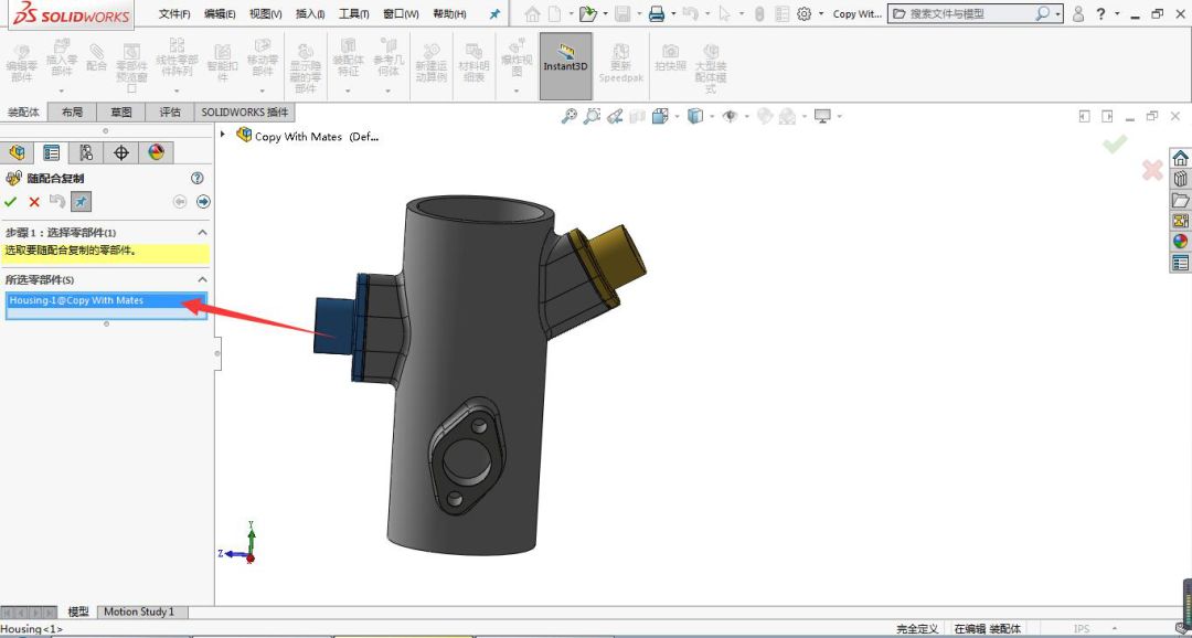

SOLIDWORKS用户在工程装配设计中会经常遇到这样的问题,在同一个装配体中某个零件需要调入多次,虽然装配位置可能不同,但是配合方式基本一致,传统的方法是多次插入该零件,然后添加配合关系,过程比较繁琐,容易出错,有没有办法让SOLIDWORKS帮我们实现这个过程呢?方法有的,就是今天和大家分享的随配合复制。
8 g4 ?1 u* R* Y+ R
随配合复制是指在装配体中生成零部件的附加实例时,您可以包括原始实例中的配合,没有必要为每个新实例手动生成配合。
2 G7 T# U4 Q. r
具体操作如下:
1. 启动“随配合复制”命令(在插入-零部件-随配合复制),然后指定需要随配合复制的零件,如下图所示:
; @0 y" f. H; e
2.然后在配合页面内指定新零件新的配合对象,如下图所示:
' t2 n# U) _, ^9 b% g4 @
确定之后,即可完成随配合复制。需要注意的是随配合复制无法用于含有高级、机械或锁定配合的零部件。
