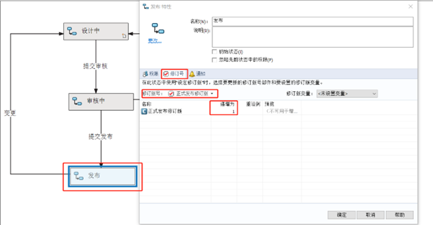

2、修订版号与工作流程的关联
展开工作流程,然后双击工作流程以将其打开。在工作流程编辑器中,单击将使用修订版号的工作流程状态;然后在修订版号选项卡的左上侧,展开状态修订号列表并选择要使用的修订版号。
按照上图设置完成后,当数据审核通过提交到发布,文件的版本就会自动递增,在PDM中留有记录。并且我们可以进行版本的查看、获取、比较以及退回等操作。
