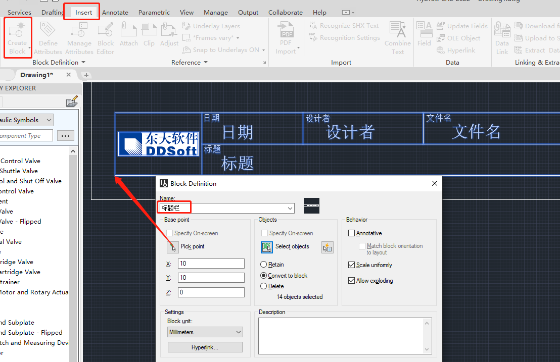

那么使用HyDraw时,我们肯定也需要保证图纸格式的统一。在HyDraw中如何制作图框和标题栏呢?今天我们以A4图纸模板来看一下具体操作。

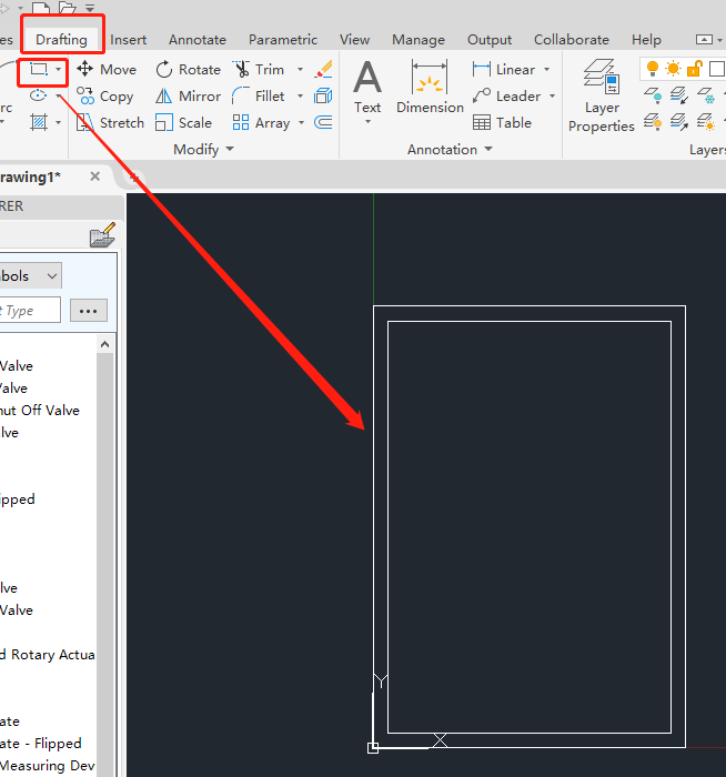

1.首先找到绘图菜单栏,找到矩形命令,绘制2个矩形框,按照A4图纸,大的矩形框是210mmx297mm
2.找到插入菜单栏,点击创建块,同时定义块的名称和块的坐标点(如下图)
3.现在整个图框已经设置完成了,下面我们开始制作标题栏。

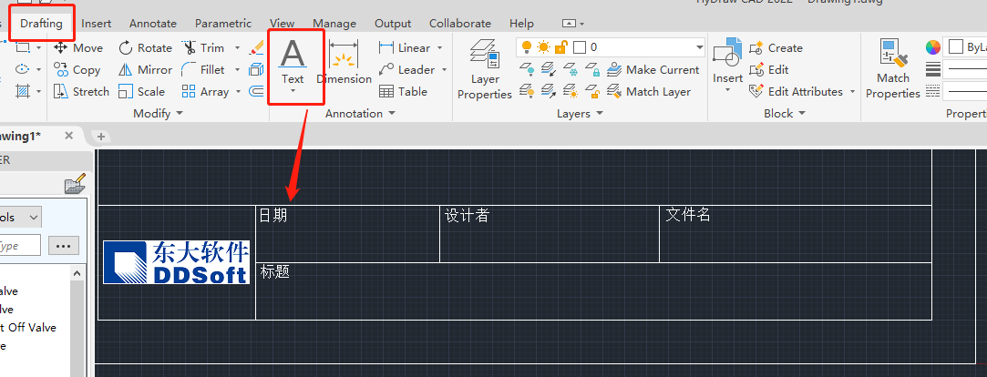

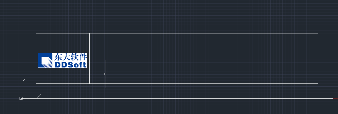

我们可以再次通过一个矩形框作为标题栏,同时将公司的logo复制到标题栏内。

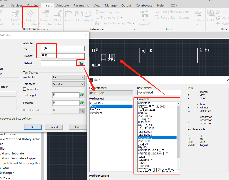

4.通过文字注释将属性名称输入完成,并将属性名称放置到合适的位置
5.属性名称放置完成之后,我们需要链接属性。如果是一些不确定的属性值,我们可以直接在属性值里面输入,比如设计者。

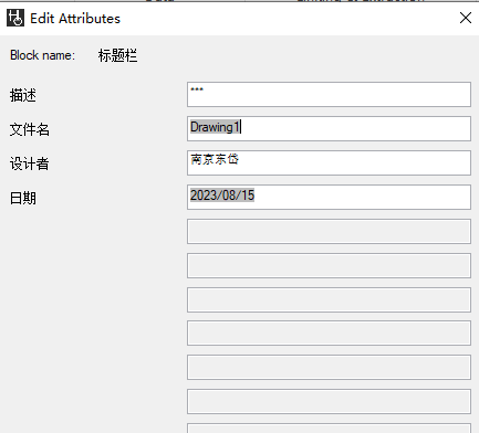

6.最后我们将标题栏也做成块。当我们点击确定时,我们链接的属性会列出来,同时已经包含了我们设置的一些属性值,当然后期我们也可以随时更改属性值。

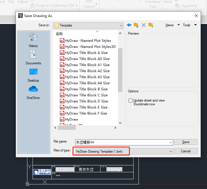

7.最后我们将制作好的模型另存为模板格式。
最后我们就可以使用自定义模板进行绘图了。
