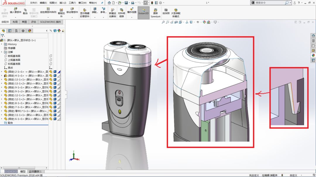

使用SOLIDWORKS扣合特征,采用关联的设计方式,保证精度的同时还提高了设计效率和降低出错的可能性。通过剃须刀外壳扣合结构的建立过程来展示,弹簧扣特征是如何进行添加操作的。

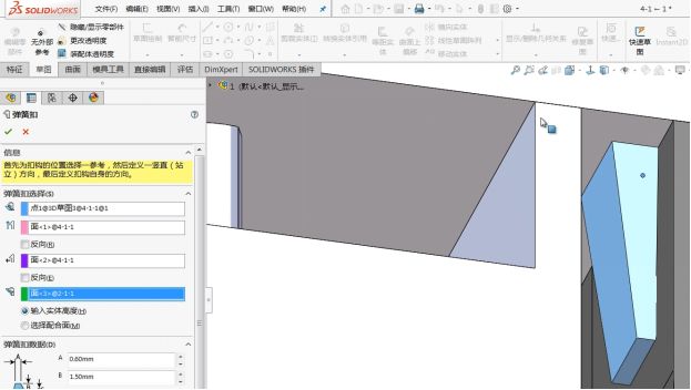

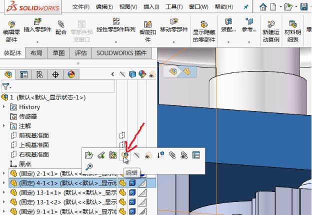

1.在装配体中直接对模型进行编辑,并通过“插入”→“扣合特征”→“弹簧扣”直接建立扣的结构,如下图所示。

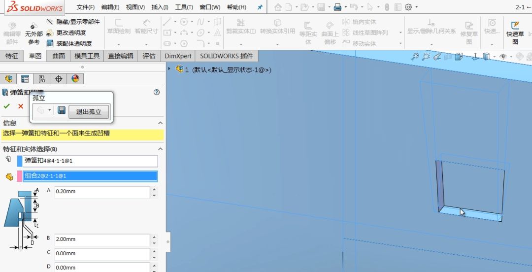

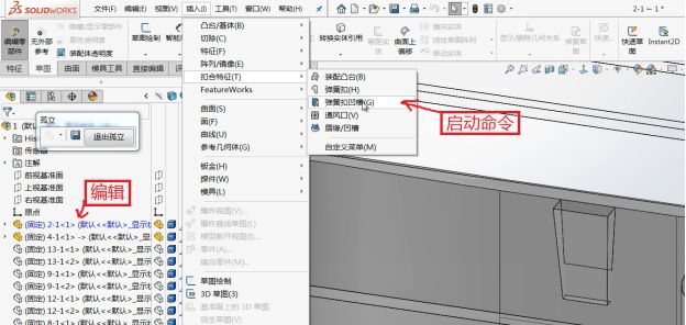

2.槽的建立也采用在装配体中编辑零件的关联设计方式来实现,软件通过对于扣特征的参数识别,可以直接生成对应的结构。
