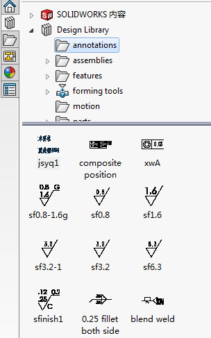

注解库是SOLIDWORKS设计库之一,注解库主要应用于SOLIDWORKS工程图,可提高设计效率减少设计错误,提高设计的规范性,是模块化设计的重要工具. w* N" R2 \! G( n, X+ H6 K
640 - 2023-08-03T145239.904.png " d2 {$ X- _% _3 U- d. ?! _
SOLIDWORKS工程图中常用的注解符号,例如表面粗糙度符号、形位公差、焊接符号、技术要求、图块等都可以放置到注解库中。
使用注解库中符号的方法如下:鼠标指向相应符号,按住鼠标左键,拖拽符号到相应位置,松开鼠标左键即可。
将符号放置到注解库的方法如下:
5 |3 s- h6 _+ a1 ]4 y  D
第一步:生成一个符合要求的注解符号;
第二步:给予该符号一个名称;
第三步:将该符号保存到注解库中。
; Y2 t/ t( S/ x& p
提示:注解库默认的位置为:C:\ProgramData\SolidWorks\SOLIDWORKS 20XX(版本)\Design Library\annotations。强烈建议将注解库的位置更改到其他盘符。
