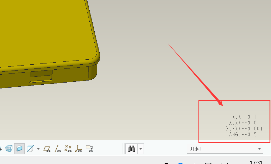

CREO10.0 新建零件界面和打开老图界面都会有这个公差带, 怎么去掉这个??

config.pro 选项 tol_display no
