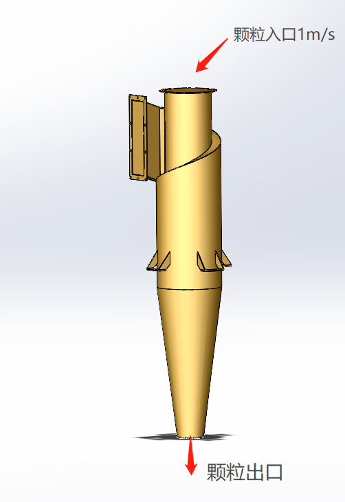

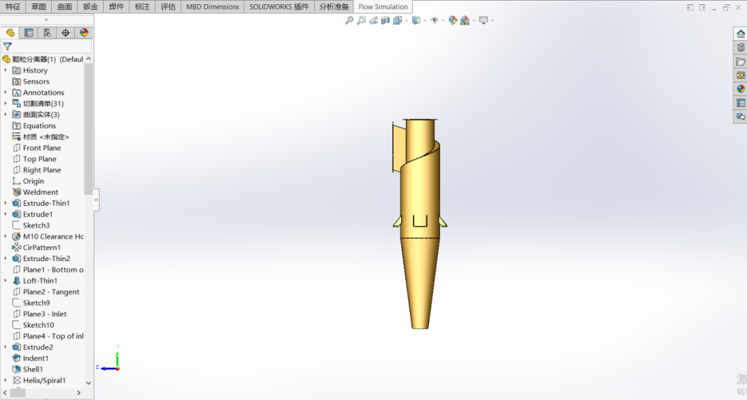

首先在Solidworks导入颗粒分离器。

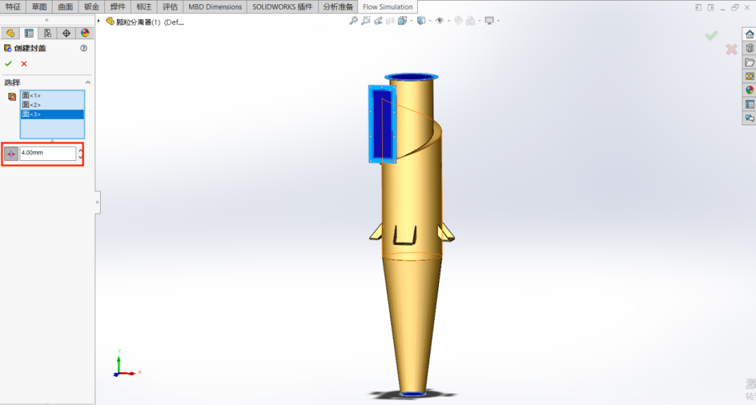

点开Flow Simulation插件给模型创建封盖,使它成为一个封闭的模型,厚度可更改为原定的一半,如下:

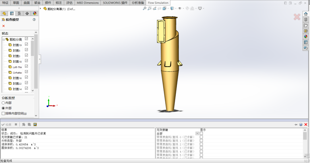

模拟模型前需检查模型是否存在问题,避免模型出现无效接触,如下:

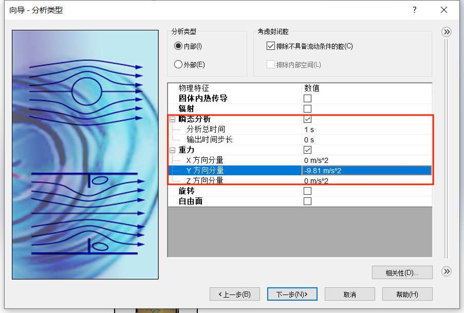

打开向导,进行设置,跟随默认系统,更改自己所需要分析的类型以及流体进行选择,参考如下:

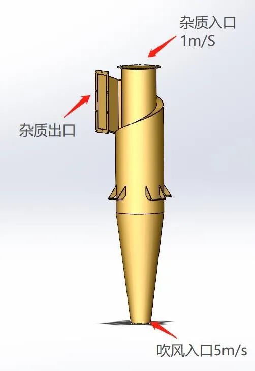

设置完成后,给模型添加边界条件,选取封盖里面那个面作为参考面(不可选取到外面的面),选取入口速度给予速度,杂质出口给予一个环境压力,如下:

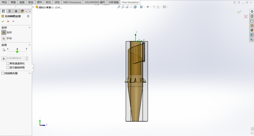

随后进行网格设置,越往大设置,网格密度越小,运算结果更加准确,如下:

修改边界条件,给予入口速度,以及出口为环境压力,进行颗粒粒子流动轨迹,如下:

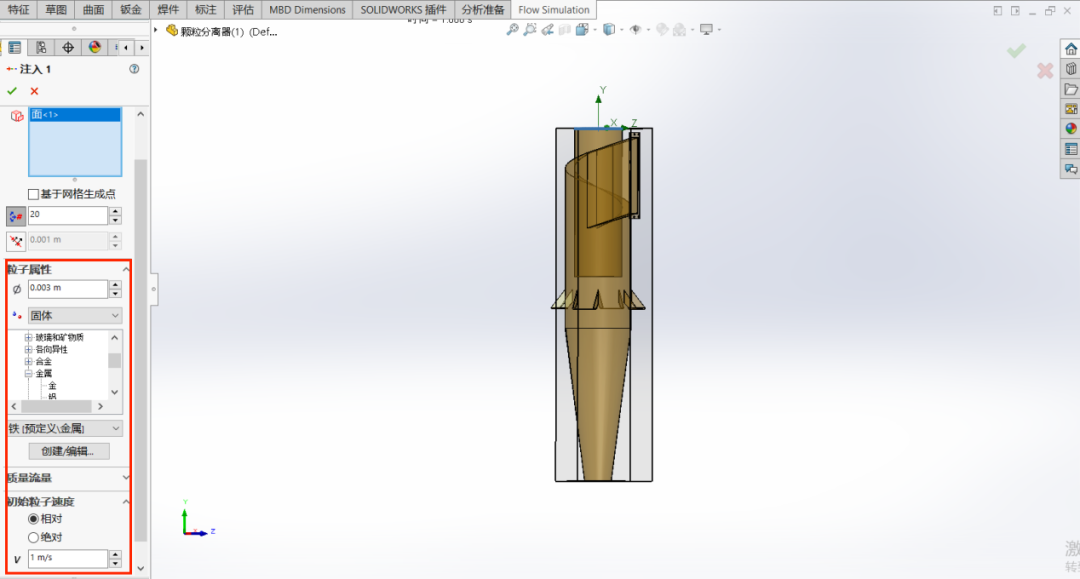

建立粒子研究向导进行设置,系统默认设置可直接略过,粒子大小为3mm,粒子可选择固体铁,初始速度为1m/s,如下:
