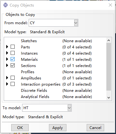

使用复制功能,将前一个分析当中的材料以及截面导入到当前分析模型当中:

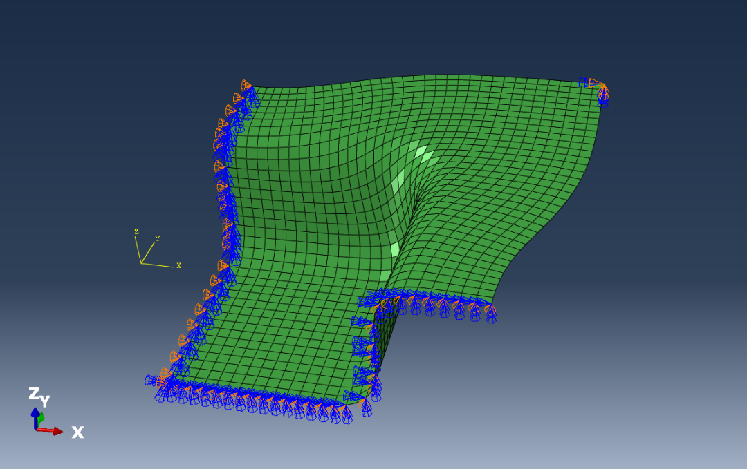

装配完成后选择对称边,施加对称约束,对控制点施加固定约束如下:

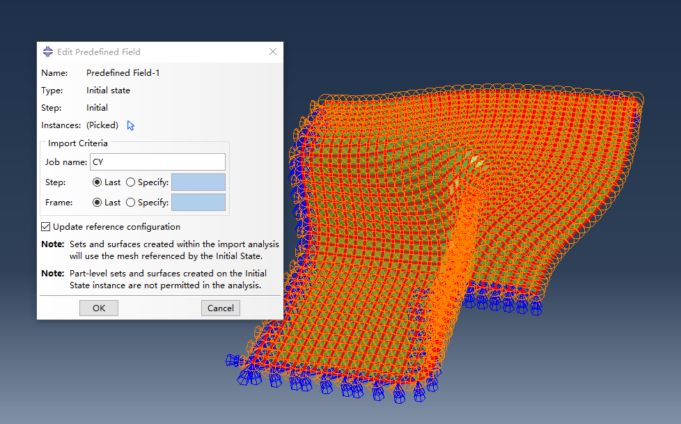

导入应力场:
