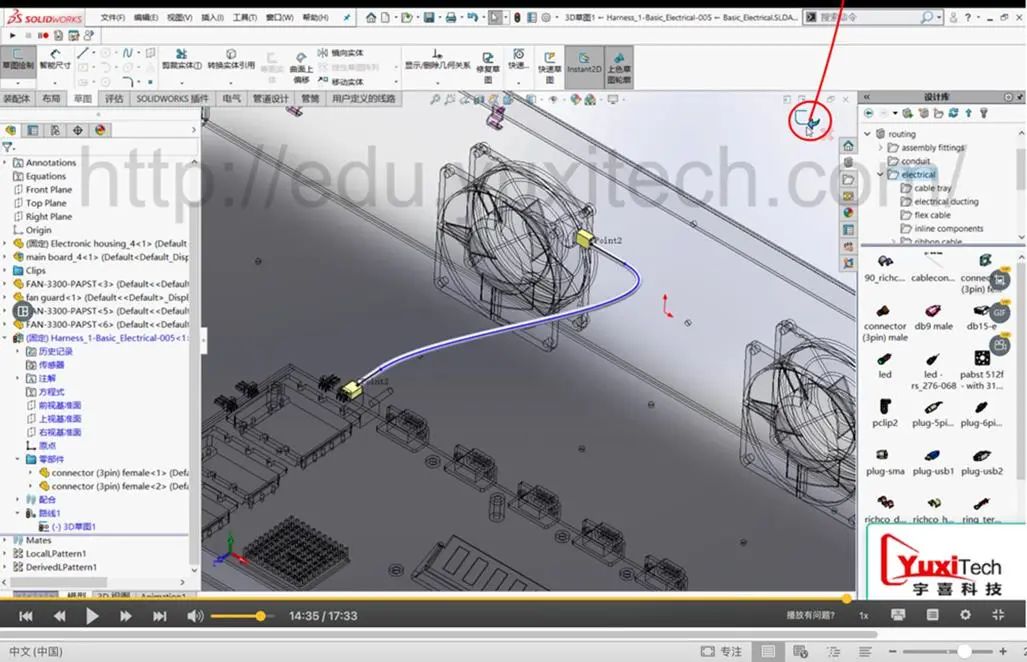

创建线路几何体: S' p* ^# H9 j$ m
1在【设计库】>【routing】>【electrical】,找到“3pin连接器”(connector 3pin)零部件,长按将其拖放至底部插口图形区域并松开鼠标
- s7 E3 p; c3 W0 }# a8 l3 V* m1 u& U: V( z
2左侧自动弹出【线路属性】命令栏,点击“确定”/“√”以此关闭该命令6 A# P1 ]/ t! s7 V: D
注:完成之后3pin接头末端会自动生成一条端头线
! b5 g8 p% z6 B1 K) K4 O$ B/ d& ]  G
3重复第1步在风扇口放置接头
" V% D" o2 }2 h( n

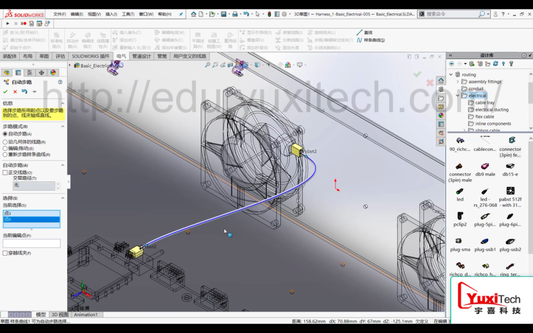

添加电线至线路以及设置管教; @2 v$ Z! g8 Y; c+ Q
1点击【自动步路】>【当前选择】下的空白栏框4 R; t' B* Z5 _6 `" J
5 s) ~) T7 B: E. z4 E, r5 D
2选择一个接头端头线末端端点* i) F6 G8 c5 V/ J1 W/ b
/ z: u% @4 K/ D( ~/ {
3再点击另一个接头端头线末端端点/ A5 S0 r  |" [  m# N" j  t
注:这会自动生成一条连接两个末端接头的样条曲线(自由曲线),也可以被称为路径' O" o! T4 d  V$ g# Y% w1 `# V& ^0 U
+ d2 U# U9 K+ w$ a1 C9 I. s
4 [6 m9 t6 q3 w  \6 F) M" D0 g4点击“确定”/“√”以此保存【自动步路】命令更改
. x0 s. ]1 b3 b  g( z6 I

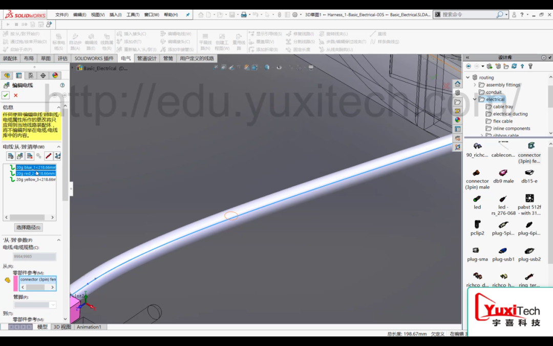

' c* z; y6 c# V: \0 ~5打开【工作栏】>【编辑电线】>【添加电线(图标)】
: c- c; {( U1 d0 n
3 F/ k, B0 w% ^* C6按住Ctrl选择“蓝”、“红”、“黄”三色电线
, @% M) U( _1 L+ c; c* [1 w& Z: O' d8 H1 C6 ~
+ o; V0 f5 u' X/ y7点击“添加”,点击“确定”( Y' b5 W4 ^0 w
注:由于添加了3条电线,线路直径会有一定添加; B; v! t  |* b* K1 G4 S
状态栏也会显示添加的电线名字,每条电线名字前面都会有一个“惊叹号”3 E  q  c& @6 w, H" H( M3 c9 k9 P
/“!”标志,这是因为这些电线还未选择路径
& h- i  G: ], x2 j
7 B5 Y2 J; S# E9 q7 _+ J8在【编辑电线】状态栏里选择“蓝”、“红、“黄
, R" c, C  Z) y" Z
! ^% d! o( l5 o7 I$ {1 D9点击“选择路径”,点击要选择的路径
  [; D) t' E( t7 I: B3 M: w0 v注:由于添加了3条电线,线路直径会有一定添加
1 d4 G# @$ m( \" S  \这使两个3pin插座(风扇和底部)各拥有3个管脚
; r& n) x$ m( R3 `8 T( J9 J5 U
+ R  r, F5 f* ^' n; G" |10点击“确定”/“√”以此保存【编辑电线】命令更改/ i7 b. [' X: c; j* f
( f6 n$ a6 r; d
& N& ?. B. [8 _, R; t- m. e( H11在【编辑电线】状态栏里依次选择电线“蓝”/“红”/“黄”,拖动滑动条并依次设置该电线“从”-“到”的管脚数至1-1/2-2/3-31 l/ y& K0 `1 x$ m+ s* |- A
如:电线“红”的“从”管脚设置为2,“到”管脚也设置为2
* M" |  Y- }7 Z/ y% G1 b" y! w注:这给三个颜色(蓝红黄)电线指定了从一个3pin插座的第1/2/3管脚到另一个3pin的第同一束管脚& l( r. M9 H4 v
' s. O' l7 Z; i# c# R3 V 640 - 2023-07-27T112846.819.png 1 L+ i6 R/ f1 ]& ^9 u8 [( y8 n" ~
640 - 2023-07-27T112850.609.png ( \5 [( N0 [' b1 g$ f, v& R! U
12点击“确定”/“√”以此保存【编辑电线】命令更改, g+ X2 T  A8 M6 @1 R" {6 h/ c
