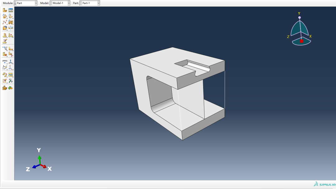

Abaqus虽然是一款数值分析软件,支持导入各种格式的三维实体模型,但是它本身也有相当强大的建模能力,而且,当导入的几何模型不太符合分析要求时,也可以直接在Abaqus当中进行修改。虽然我们通常不会把Abaqus作为主要的建模工具,但是了解它建模功能还是很有必要的。
通过创建以下实体,学习Abaqus建模功能

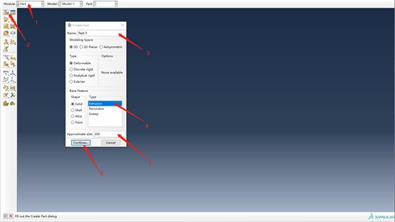

进入Part模块,依次点击以下按钮,进入模型创建模块

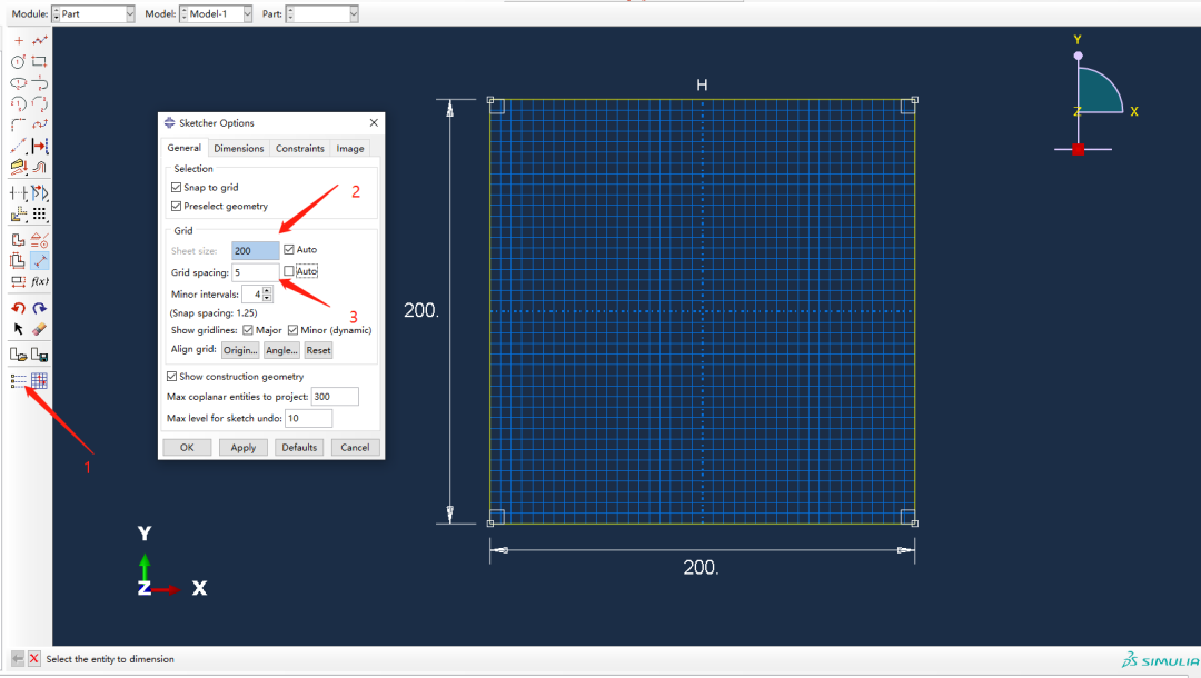

其中步骤5为绘图板的尺寸,即栅格区域的正方形边长,可根据不同模型修改,也可以在进入草图模块后再进行修改,步骤3为修改小栅格尺寸,一般保持默认即可,模型可以超出栅格区域,不影响建模,如下:

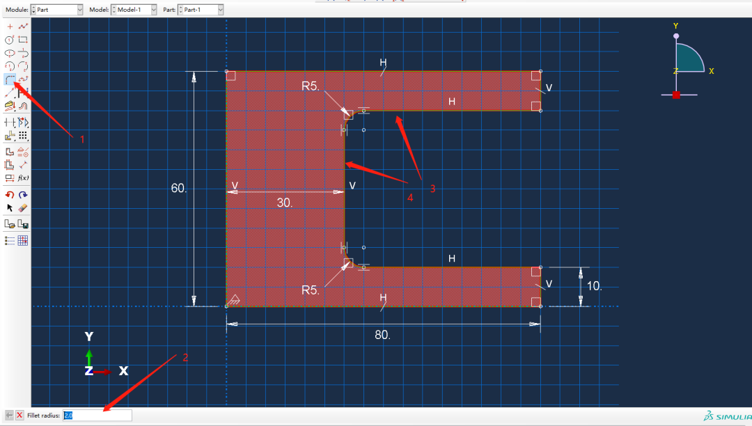

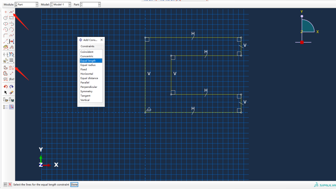

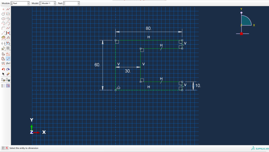

首先创建直线完成几何和尺寸约束,通常首先进行几何约束:
同时,在尺寸还能对参数进行方程式约束,如下,表示顶部与底部两根线长度相对(也可以用几何约束实现):
全部约束后线条会变成绿色,如下:
在草图中创建圆角,如下:

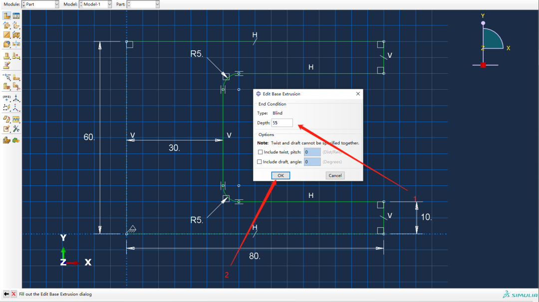

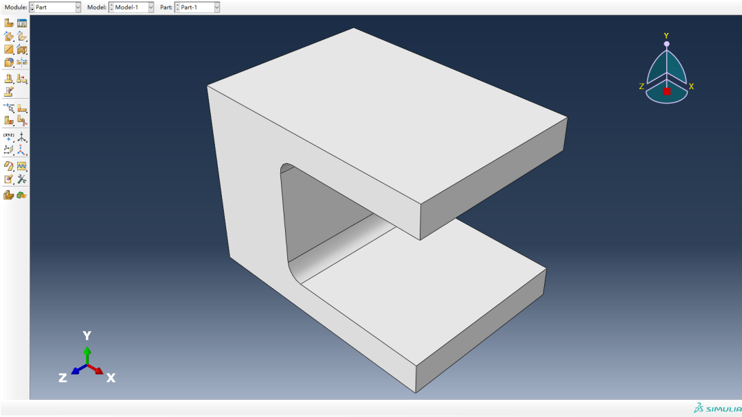

中键确定,完成草图创建,设置拉伸尺寸为55,如下:
生成基体模型如下:

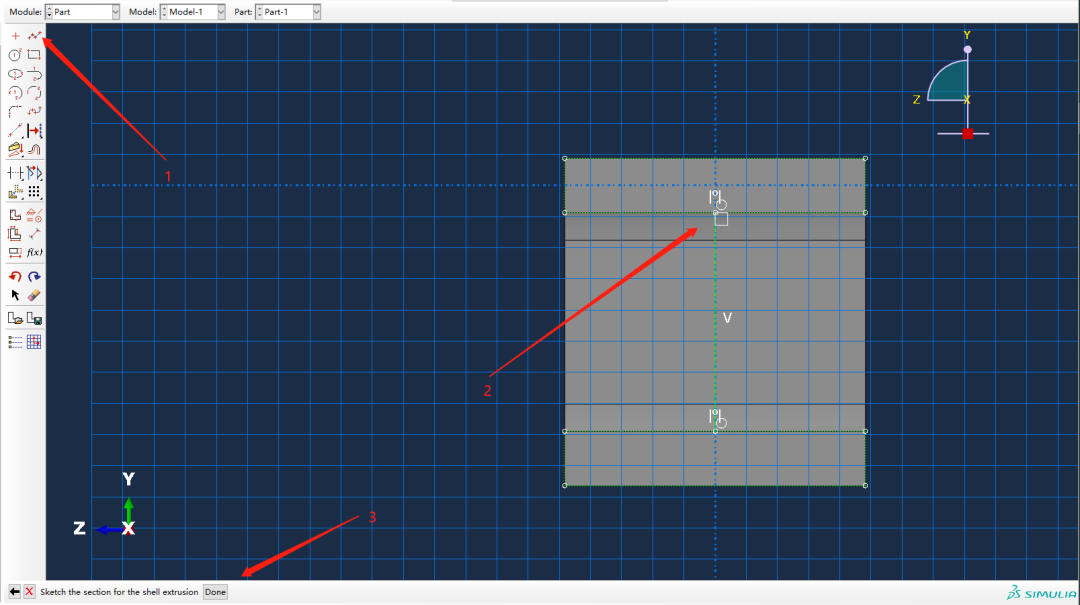

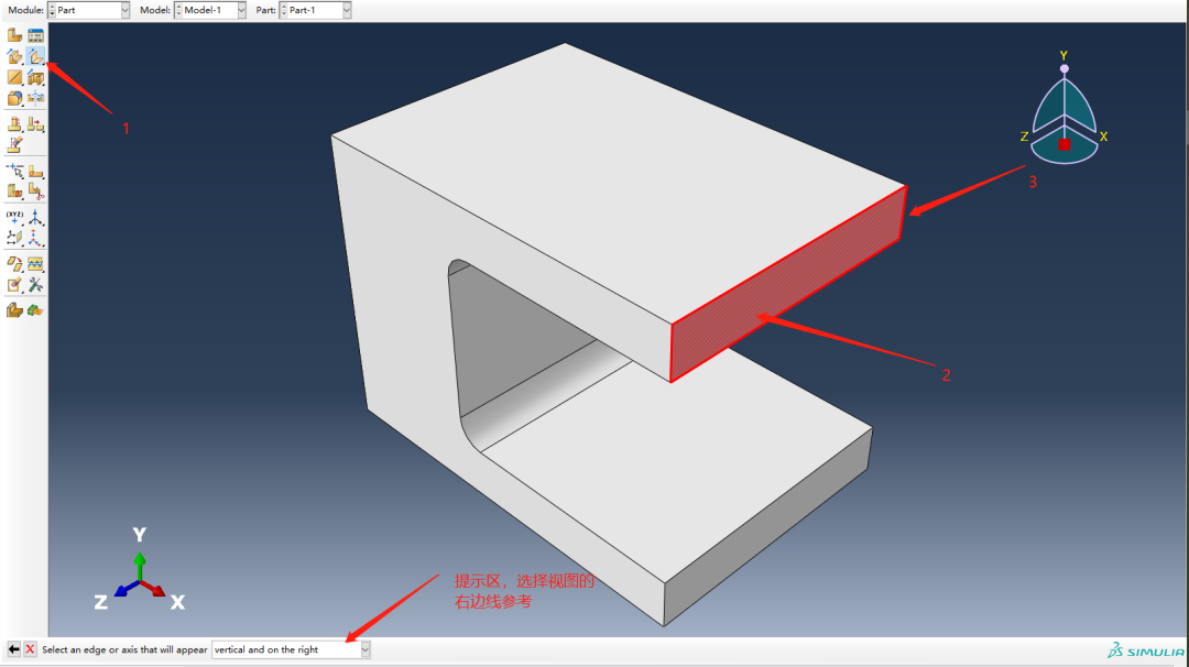

创建壳体加强筋,使用壳体,选择翼板表面作为草图基准面如下:
创建拉伸直线,软件会自动捕捉边线中点:
完成草图后对直线进行拉伸,注意拉伸分析,如果有误,可在步骤2中进行调整:

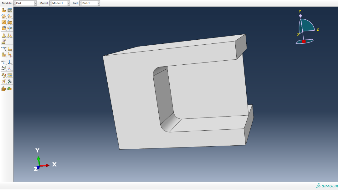

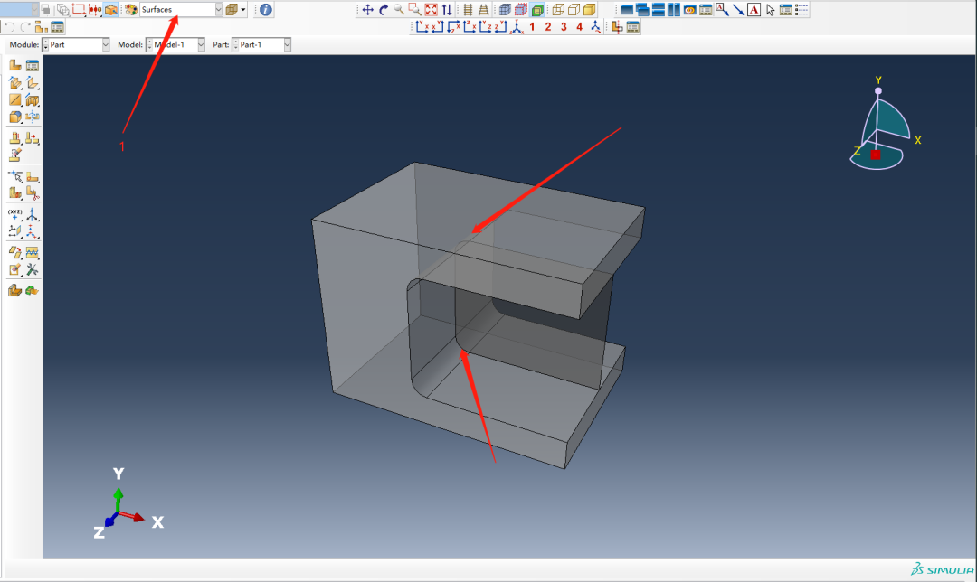

调整模型显示方式,可以明显看到拉伸之后的曲面自动在与实体相交处生成了剪切:

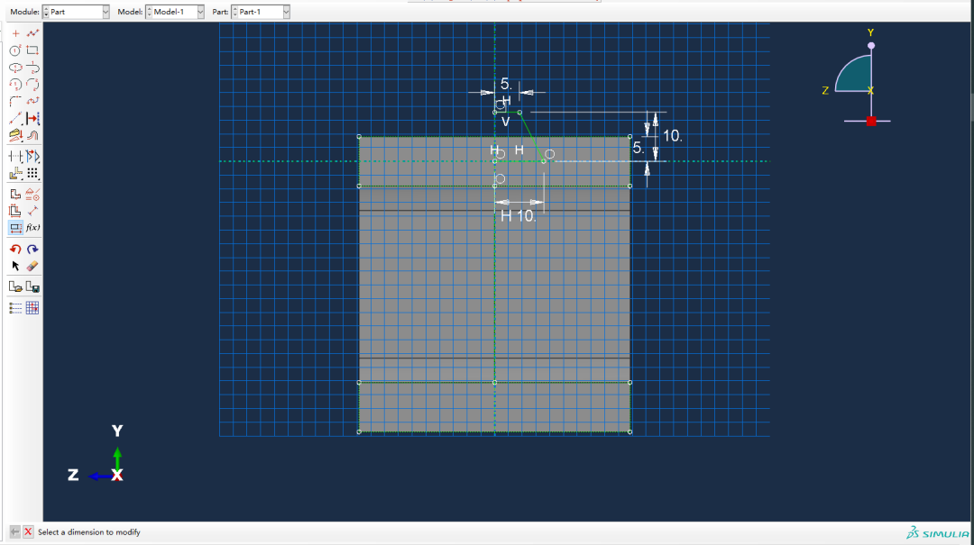

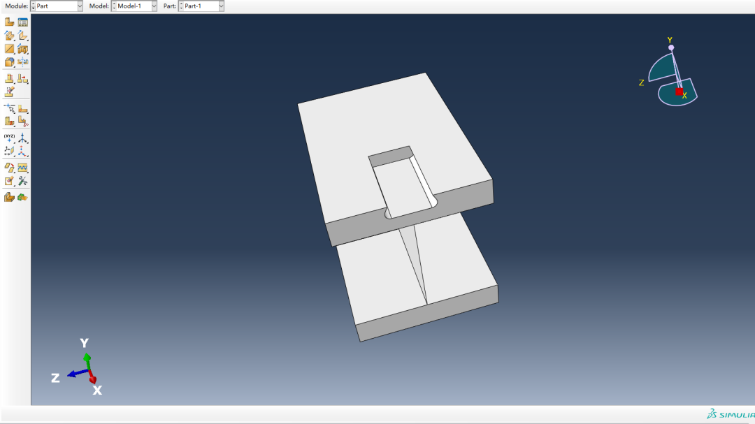

底部进行开槽,基准面设置参考建立壳体的步骤,创建草图如下:

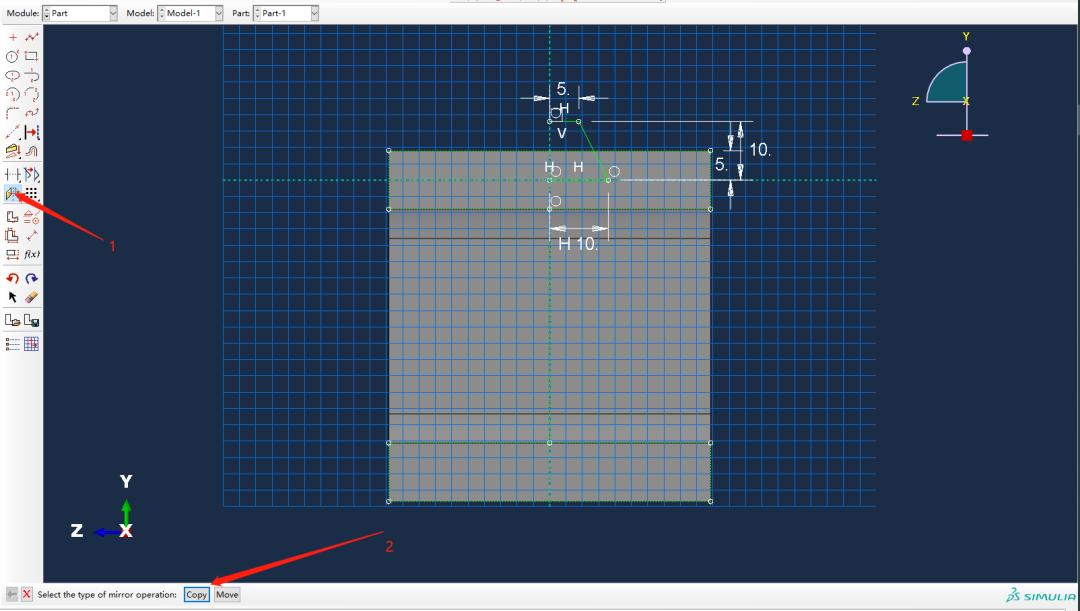

使用对称,左下角有黑色小三角形的图标都是一些命令的集合,步骤1长按鼠标左键,可以调出其他功能,创建完整的草图

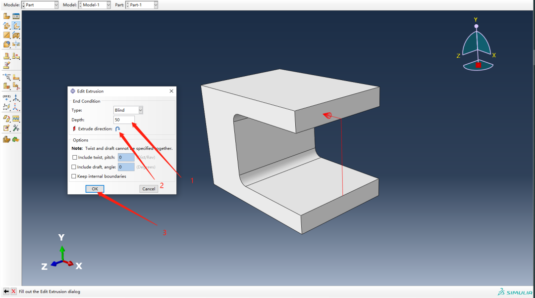

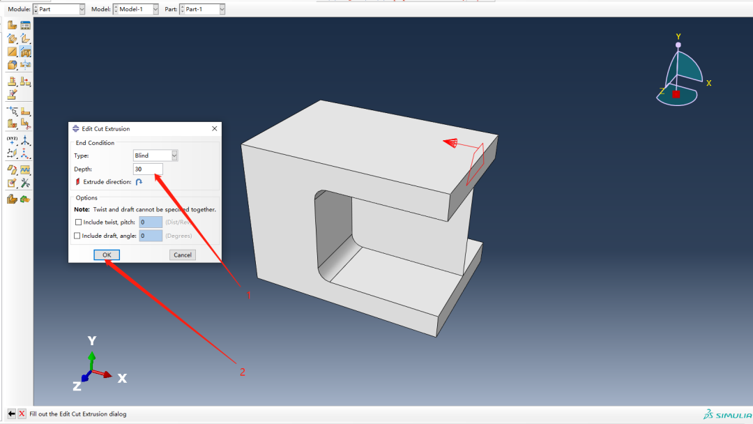

输入拉伸尺寸:

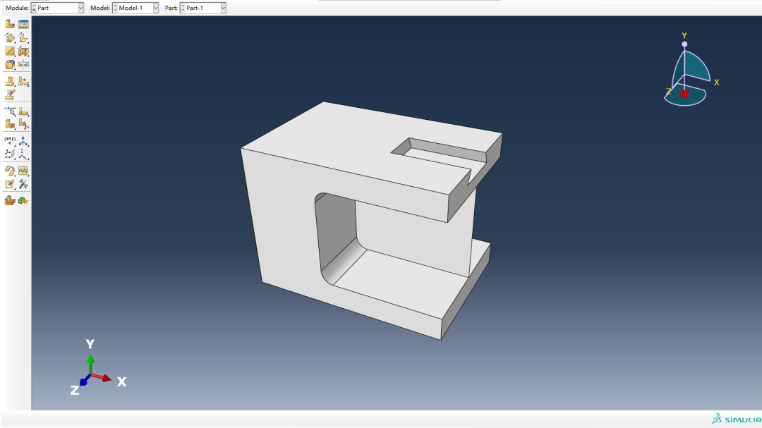

创建开槽如下:

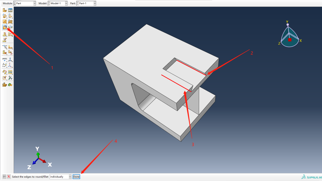

创建圆角(亦可在草图拉伸时直接创建),如下:
在提示区中输入圆角值,生成模型如下:

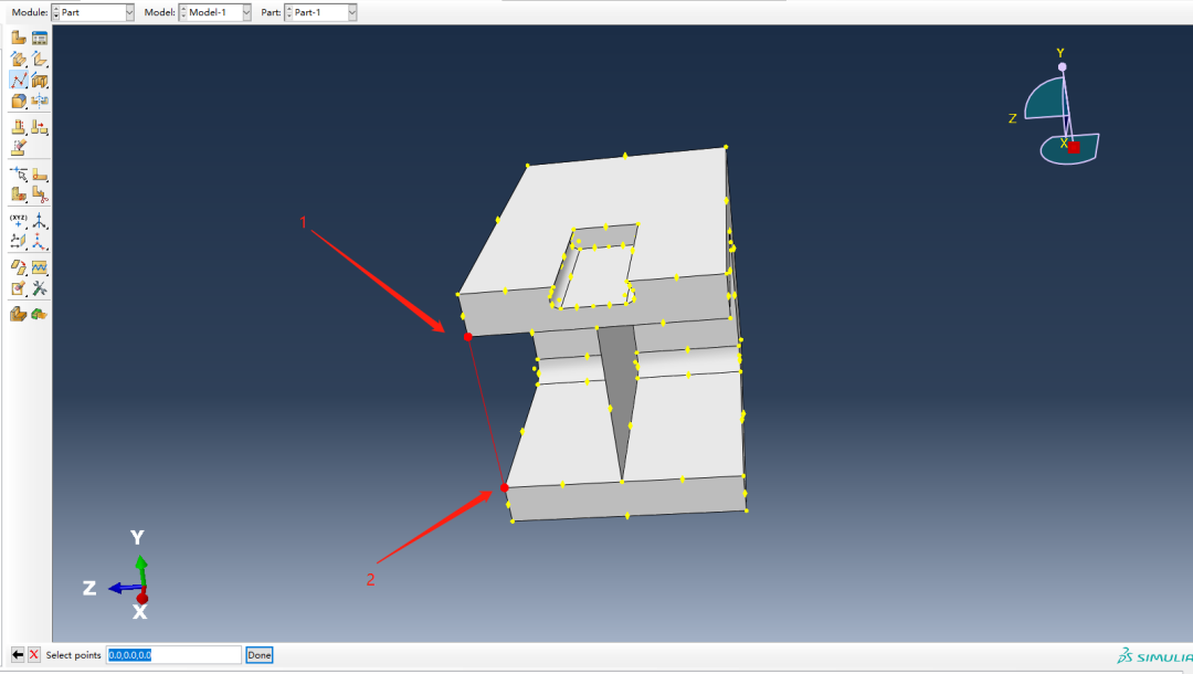

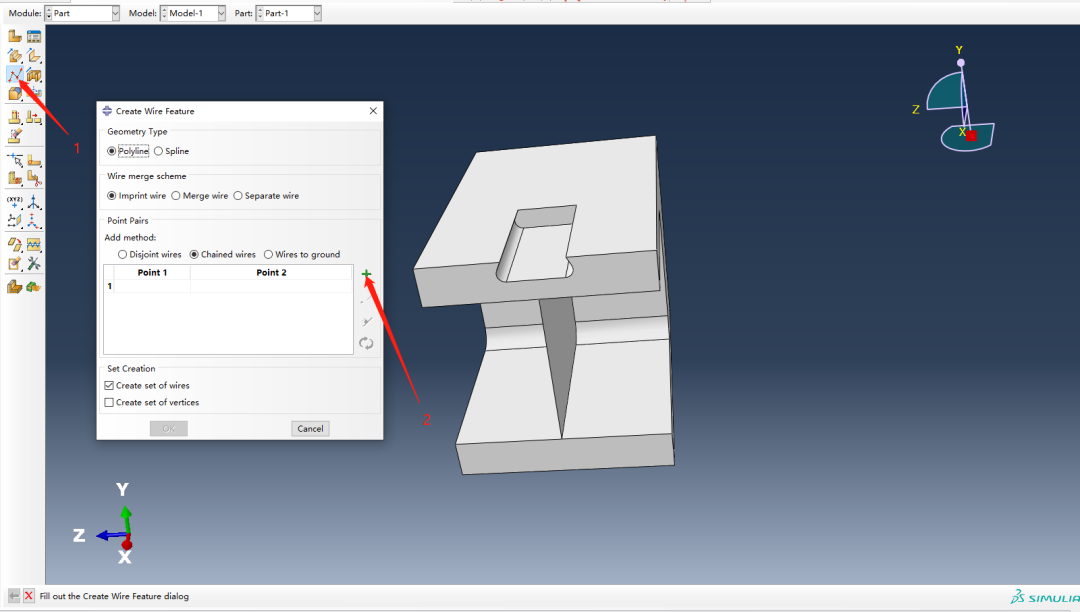

在槽口处创建钢丝,使用线体单元,使用点到点的方式生成线,如下:
选中合适的点生成直线如下:
最终生成模型如下:
