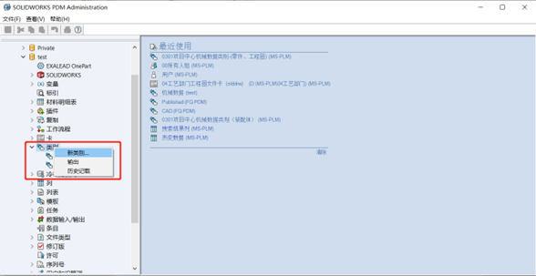

一、   新建类别
打开PDM管理后台,找到“类别”这一选项并右键,选择“新类别”;
