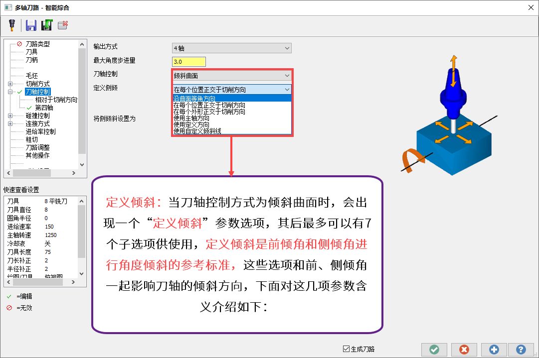

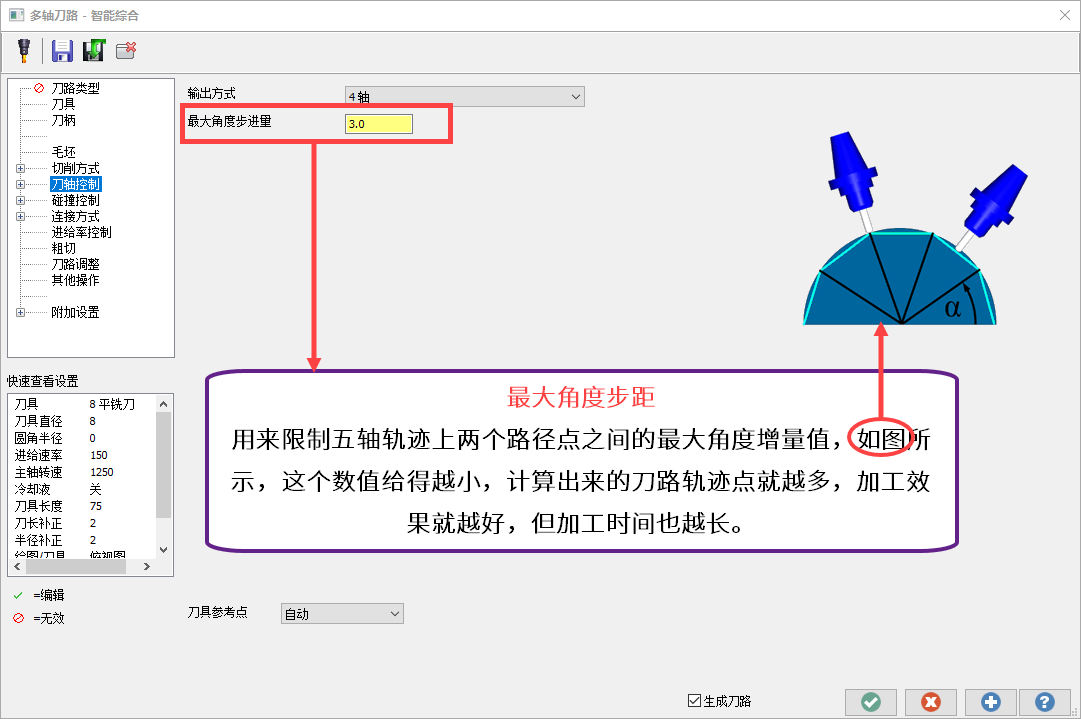

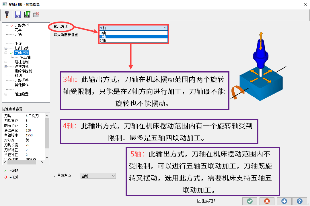

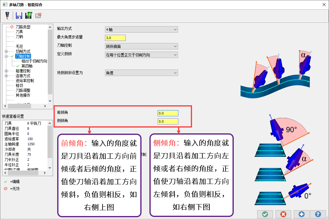

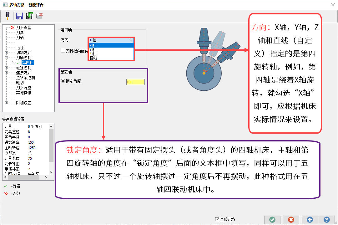

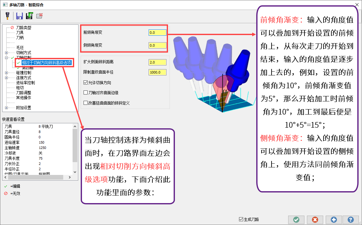

[其他] [MasterCAM] mastercam刀轴控制原理分享(一)
发表于 2023-7-15 12:39:52 | 显示全部楼层 |阅读模式 来自: 中国湖南株洲
MasterCAM
