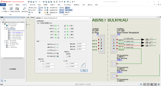

在开始绘制之前我们需要设置参数,在上方浏览选项卡中找到参数命令并进行设置。
我们可以根据绘图习惯进行各种对象及栅格捕捉及间距的设置,完成后关闭。

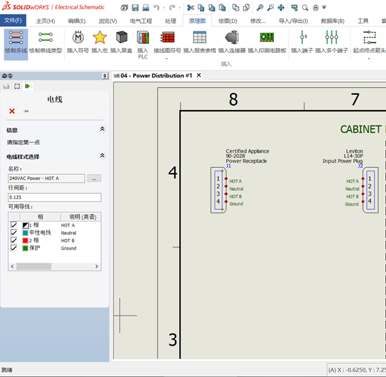

首先是多线,点击绘制多线命令,左侧会出现绘制命令管理器。

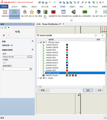

在指令选择器中我们可以设定电线样式,包括名称、电线之间的行间距、以及可用导线线型。

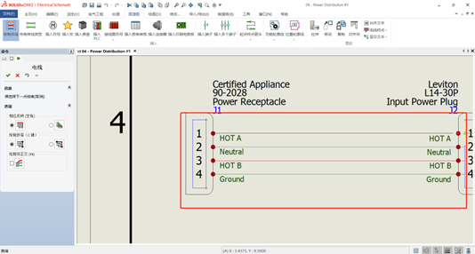

单击原理图相应位置来指定多线起始点,向右移动鼠标并单击来指定终点,右键以结束当前绘制命令,就像图中我们进行了两个元器件间的多线连接。
注意,如果绘制的多线超出连接点,完成绘制后会自动消除多余部分从而避免手动修改。
而如果我们再次单击绘制多线命令,并打开命令重复功能,单击“第一相线”并指定为分支起点,鼠标向下移动光标到指定位置后单击指定终点,同样右键以结束当前绘制命令,这样我们就完成了三相分支电线的绘制。
