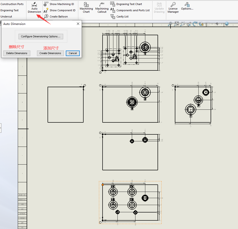

如何使用MDTools一键完成液压阀块工程图的创建! q& i+ m: \( \+ l8 v' K8 M5 b
摘要:MDTools一款专业的三维阀块设计软件,这款软件对液压系统设计有非常大的帮助。
9 D' U+ Z( D$ @9 P) JMDTools 除了有强大的阀块的设计功能、自动完成阀块的装配,同样在工程图出图的效率上也能够最大的提升我们的工作效率。
; C0 M- `& j) q$ k) C6 c下面我们具体看一下如何完成阀块的工程图, ]# c- C, D2 y- B3 B; V/ a

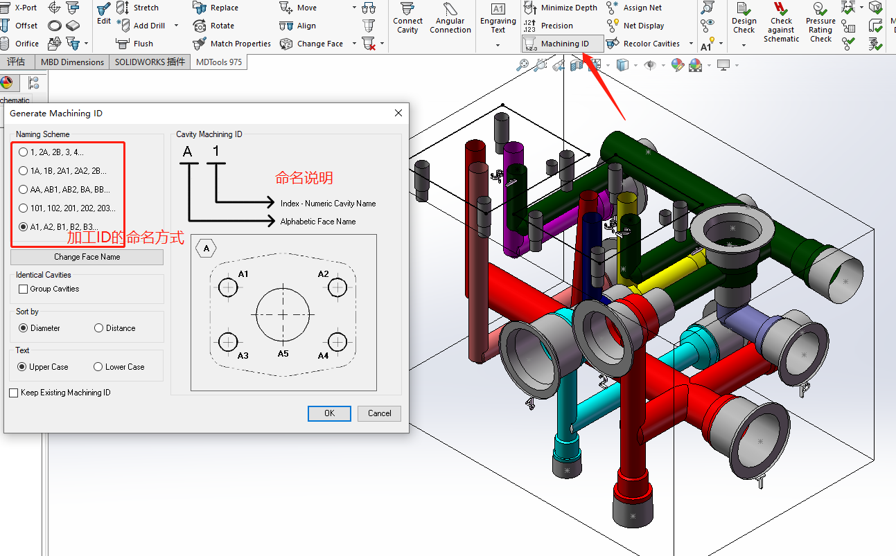

一、在出工程图之前,我们需要先设一下加工ID以保证工程图的表单不会出现乱码。同样可以看到MDTOOLS提供了多种加工的ID的命名方式以及对加工ID的说明。4 g. H4 ^' p' I* x9 m7 }  S$ E3 L3 _

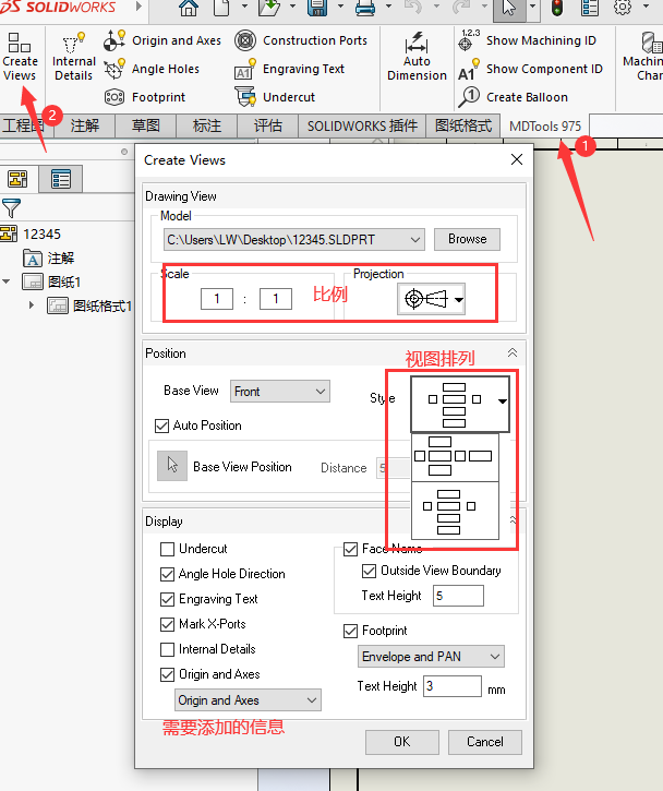

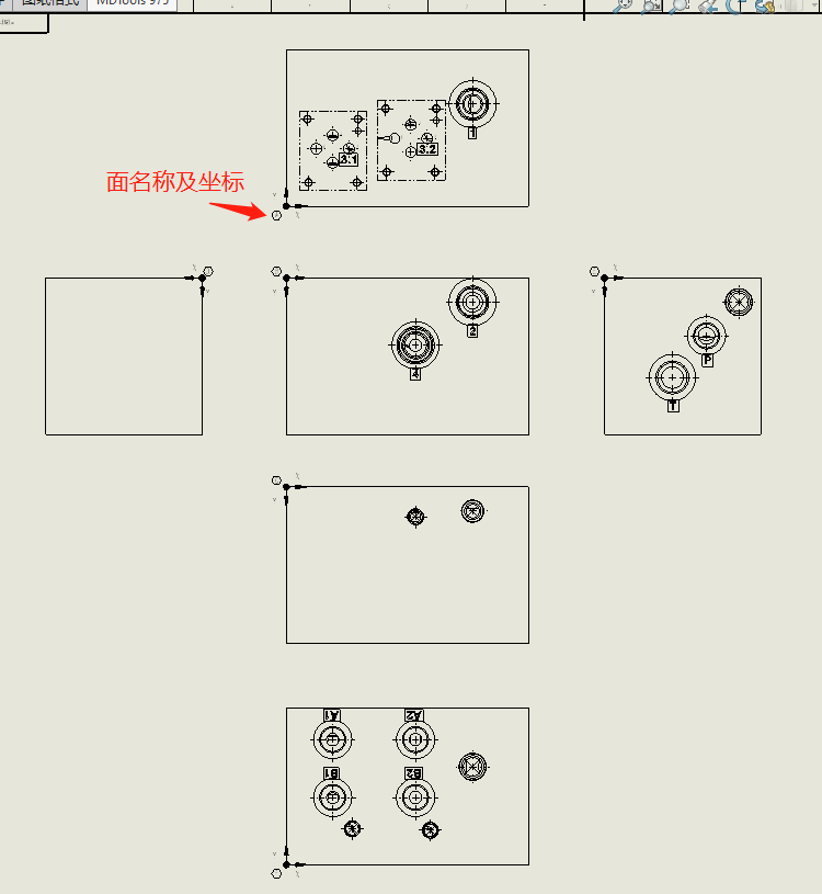

# ?  P/ k; X; j8 q8 L二、新建工程图,在MDTools975中,选择create views,我们可以调整视图比例,视图排列的类型以及哪些信息需要添加到视图中,选择完成之后,直接点击确定。" d* r  D8 X  R5 j4 k- b
2.png : k6 |! E  r7 t0 G( v) a1 [: `# J
) o" @3 c& U  h% {三、点击自动尺寸,MDTools会自动将尺寸分布排列在各个视图中。当然如果添加尺寸之后不需要了,同样是可以将尺寸一键删除。
; X) U# i* y. _4 i. W7 r 4.png 3 v% I0 A- r! f' e+ e% `# Z' _

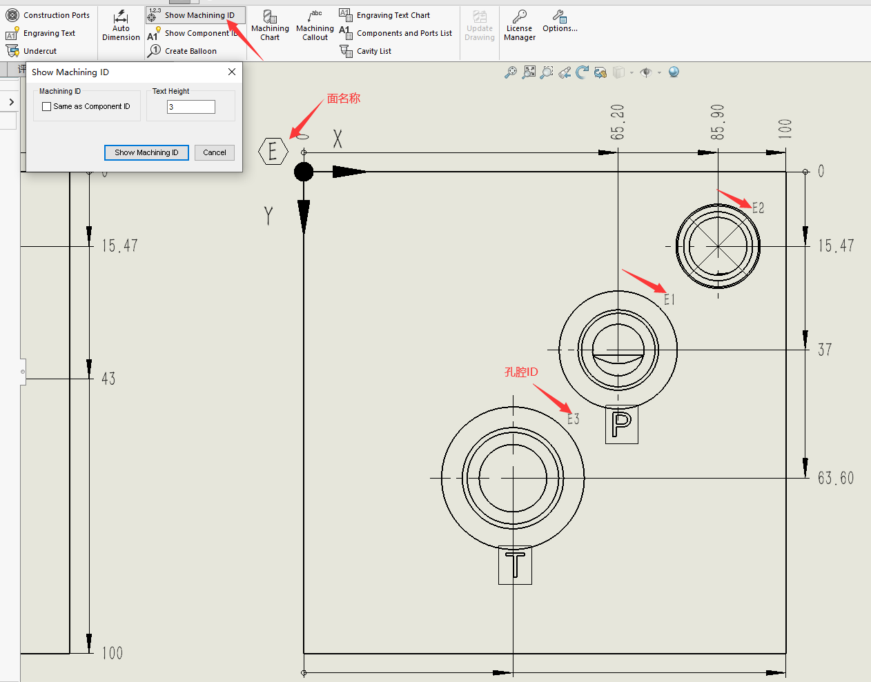

四、显示加工ID,MDTOOLS调整字体的大小,并且在每一个孔腔附近显示加工ID,方便后续的孔腔查看。
- S6 V: R& k0 w! s* x五、添加加工表单,可以根据范围选择孔腔的bom清单

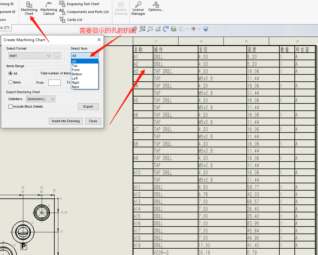

8 M+ I/ t  g* {" [ 6.png 8 t* n) ~$ ?2 P7 u3 ]: A9 I

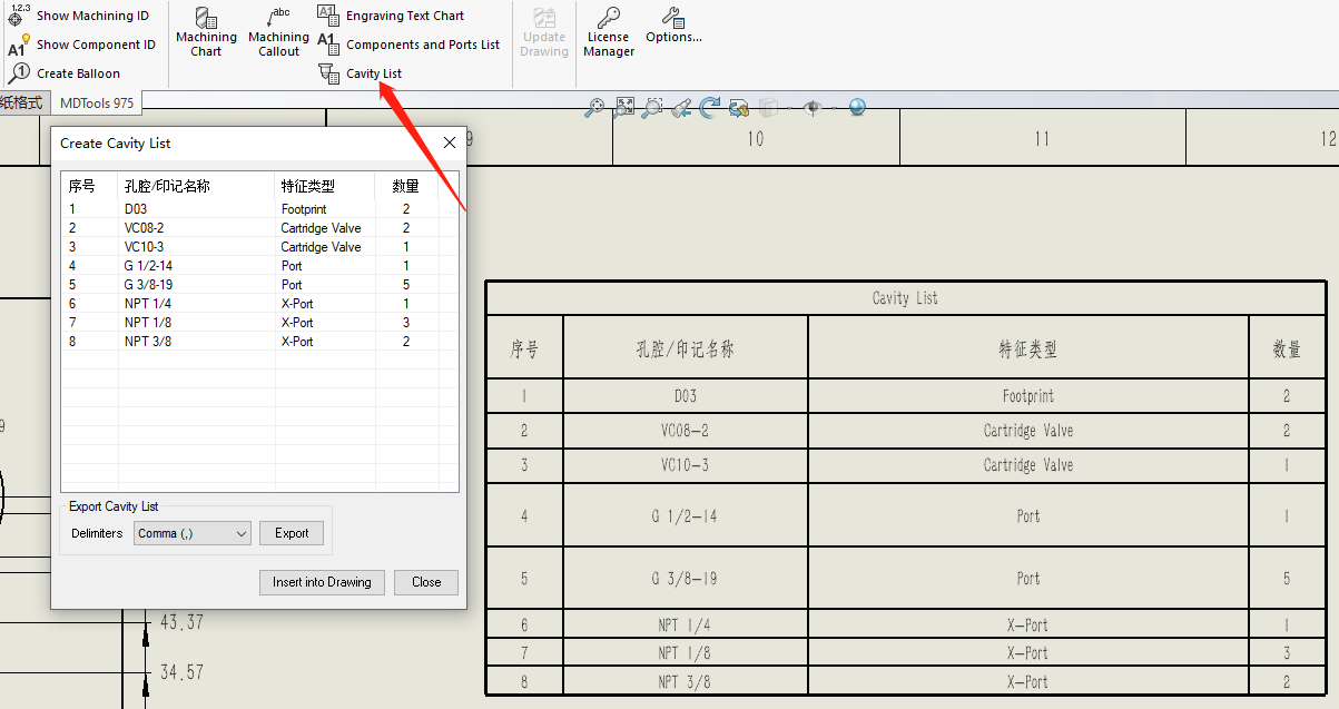

六、最后添加上孔腔列表& K6 X5 ~6 m& A! |, Q5 S9 D
7.png ' A% t/ Y' G# }
现在我们的阀块工程图就制作完成了,是不是很简单呢?
