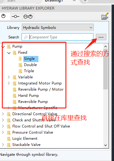

一、打开软件之后可以看到软件有2种方式可以快速选择液压符号

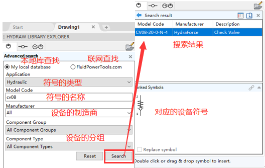

二、我们以通过搜索的方式查找为例,可以选择类型、模型名称、制造商等信息搜索所需的符号

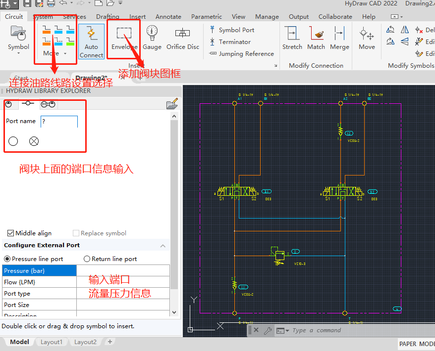

三、通过双击或拖动的方式将符号放置在绘图区域
四、我们可以同样的方式将所需要的设备全部添加到图纸中
五、连接各个设备的油路,添加阀块图框及设置各个端口的信息

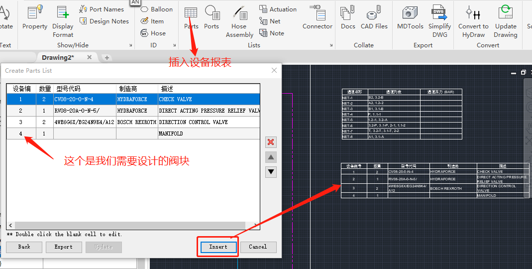

六、原理图设计完成,可以查看各个通道是否有连接错误或者有为连接的设备,并且可以插入到图纸中。
七、检查完通道问题,再将报表插入到原理图中
