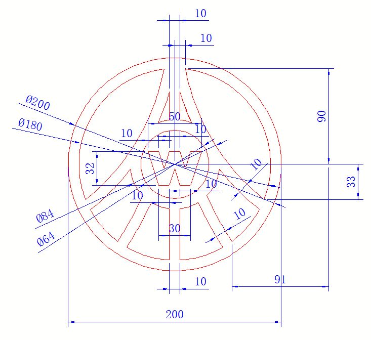

( C' B5 U" T1 x! y8 sCAD设计标志202305: m8 @' b! J! }3 E; `6 F
本题目由会员2005llnn提供
7 \. G- H) \; t. y 202305.jpg $ ?9 ~7 G3 `( l- R: {* d# }
$ U. I4 u* \( {8 h. s& c1 ?5 P
8 \# s# Y& @  @# }, ~! f题目为:设计该标志CAD几何作图题,要求尺寸200,作出dwg图,并标出完成图形所需尺寸标注
尺寸精度要求为整数。角度单位必须使用十进制度数,不得使用度/分/秒,百分度和弧度,精度也要求是整数。

答题请在本主题帖内发回复帖
' s1 {# m! W+ w+ j
 楼主| 发表于 2023-5-10 11:44:25 | 显示全部楼层 来自: 中国广西崇左
本帖最后由 2005llnn 于 2023-5-18 10:44 编辑 / |$ U1 @3 j8 Q' o' }7 Y. a( l
) E% E- A" ]  ~! q4 {5 J.竞赛题目:CAD设计标志202305
8 G' Y" \& Z, U  C设计该标志CAD几何作图题,要求尺寸200,作出dwg图,并标出完成图形所需尺寸标注
附件阅读权限定为最高权限。活动结束后由版主统一取消阅读权限。
禁止会员利用马甲一起参赛。/ Q9 x* A# g3 R! I

3gerald_lee1尺寸91有误
4wuyaqiang5172R290圆心位置不明
5
冰冻咖啡
3
接近完美
6wupeiqi
4
接近完美
7塔山817
5
接近完美
8
zhangwp
6R268圆心位置不明
9xwj960414 没有尺寸标注
10spar
7
接近完美
11
gongwen0519
8
接近完美
