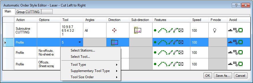

8 w3 }- o# ^* f0 u, b从下拉列表中选择加工(Tool)选项类型,退出菜单。
Ø加工(Tool)下拉菜单
1 [, o7 V, K- I# S' {0 `1 d5 V/ F 4.jpg
7 N- B7 U% {! Q% Q2 H$ o$ l从下拉列表中选择加工(Tool)选项类型,退出菜单。

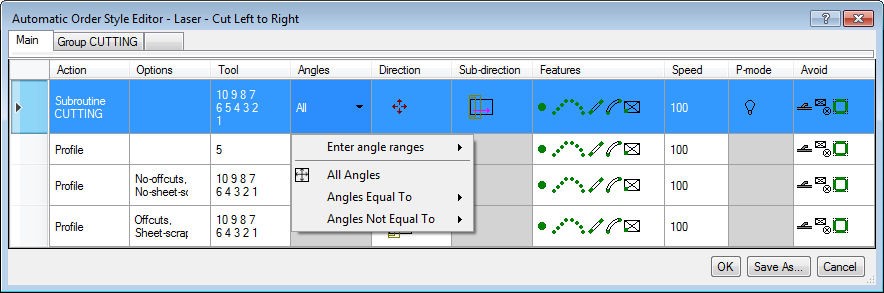

Ø角度(Angles)下拉菜单* D4 K" D" G7 |' G+ f

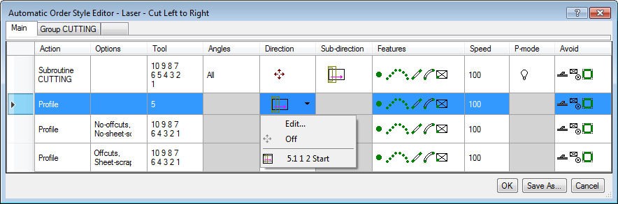

采用下拉菜单,可为选择的行选择各种角度组合。
Ø方向(Direction)下拉菜单9 |5 `% Z2 j" w0 B7 r9 J2 z6 E/ R
6.jpg 2 g: R" [- X5 w2 ?$ f  d1 G
采用编辑(Edit)选项来选择并设置一个要求的切割方向。

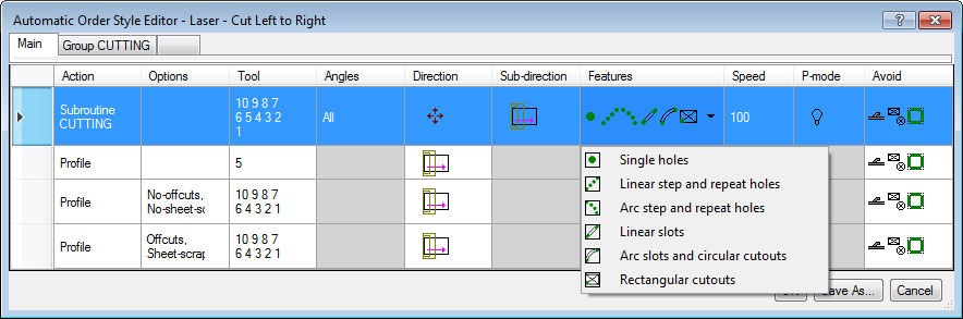

; x2 w2 {9 J, T5 X  R9 S特征(Features)下拉菜单
4 e* U4 t% g+ S! K# ]9 Z7 t 7.jpg / h; T0 g- y$ R0 M$ q$ o
采用点击每个选项旁边的方盒来选择要求的特征,这些方盒对应各种特征类型。
