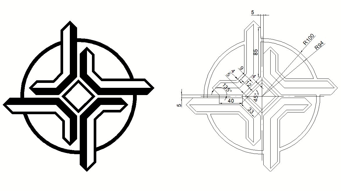

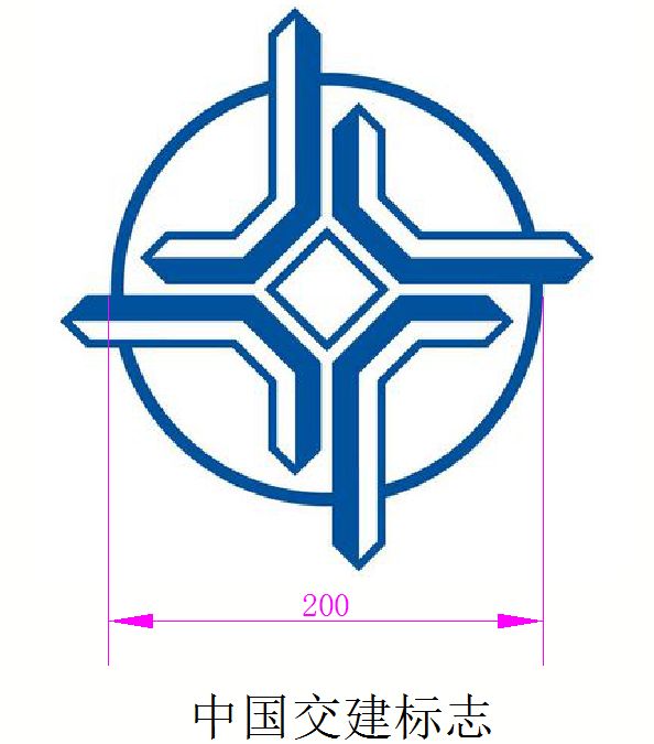

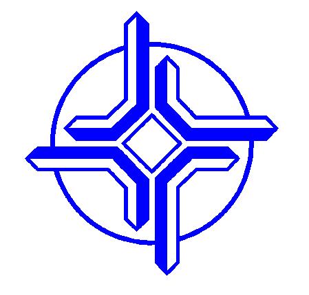

: h1 H" G9 Z4 C) R; S& zCAD设计标志202304
# ^1 s; S9 ~$ v本题目由会员2005llnn提供# s% h8 }1 m2 W6 s
202304.jpg : U* K& y, i4 N$ m8 Q; w. C; p/ n8 w
% U# n. @, C; G4 n8 D
2 t. U" q$ G8 u  |+ R题目为:设计该标志CAD几何作图题,要求尺寸200,作出dwg图,并标出完成图形所需尺寸标注
尺寸精度要求为整数。角度单位必须使用十进制度数,不得使用度/分/秒,百分度和弧度,精度也要求是整数。
9 _( s$ v: f& X& V4 i2 H: O7 |% O
参赛会员注意:图片及dwg格式的压缩文件以“附件”形式上传,不要点击“插入全部附件”,) |8 J" n" V3 ~; Q4 e! b
阅读权限设置为“最高权限”。
# h  i- `' v  e, w. b7 E
答题请在本主题帖内发回复帖

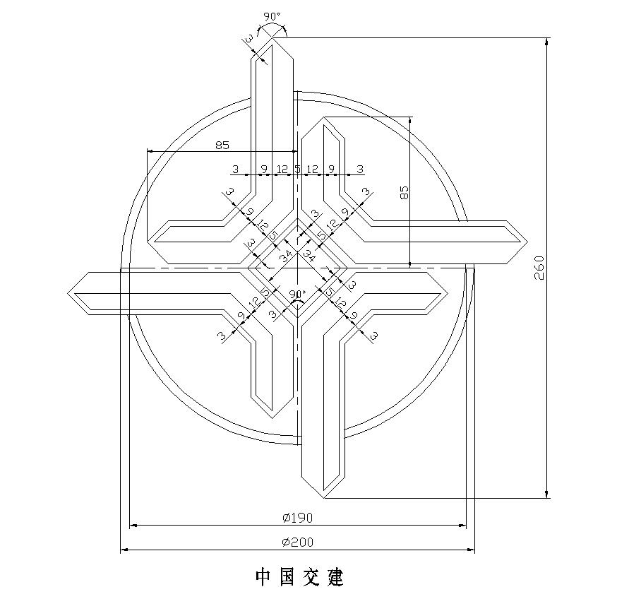

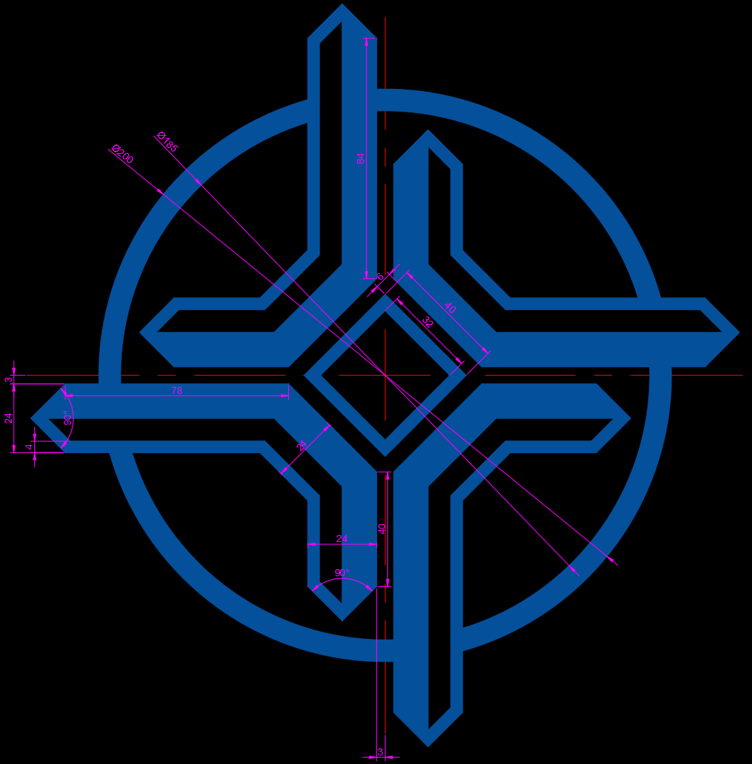

发表于 2023-4-13 10:27:37 | 显示全部楼层 来自: 中国湖南
本帖最后由 2005llnn 于 2023-4-20 15:33 编辑 7 p, k3 |) t8 @/ M: `
* `' g9 ?8 K7 t% ^+ s/ Q

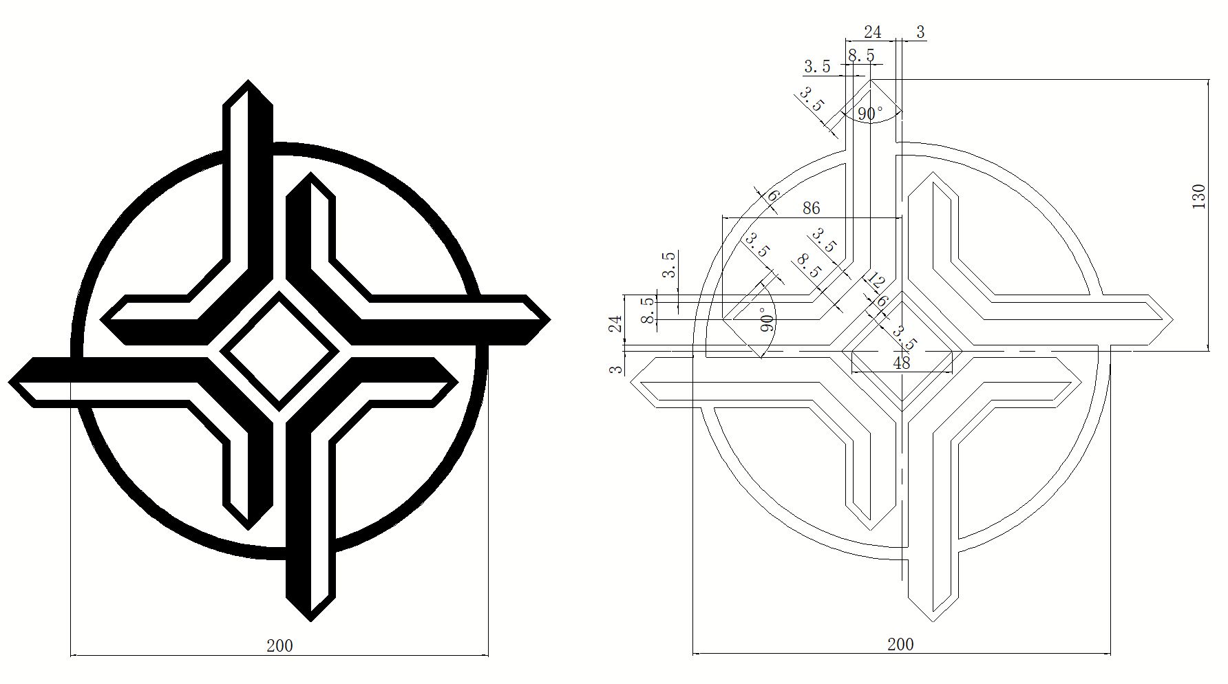

2023.04 作业。
' t4 d: [3 m% r4 X 中国交建.jpg 中国交建.zip (47.07 KB, 下载次数: 2)
参与人数 2三维币 +320 收起 理由
2005llnn + 300 上期一等奖不参与抽奖
kuangben8 + 20 鼓励参与。

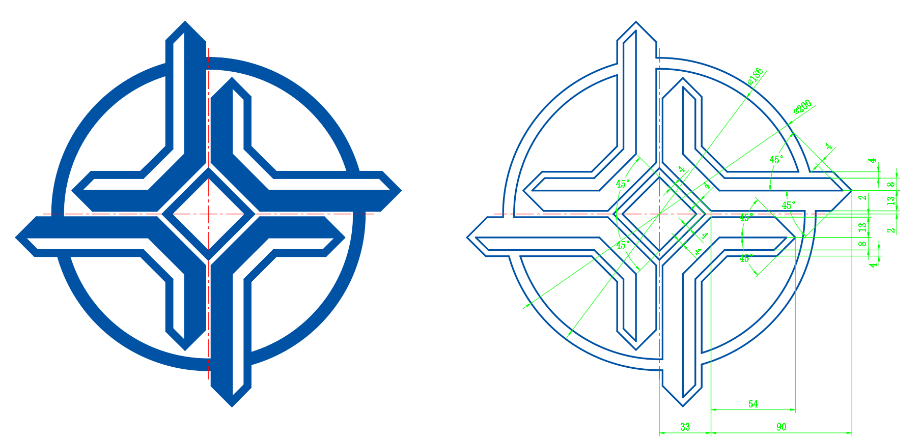

发表于 2023-4-19 12:40:42 | 显示全部楼层 来自: 中国四川成都
5 P. g. t% V2 m8 M% w* l4 e/ `9 y& }9 O; `0 m

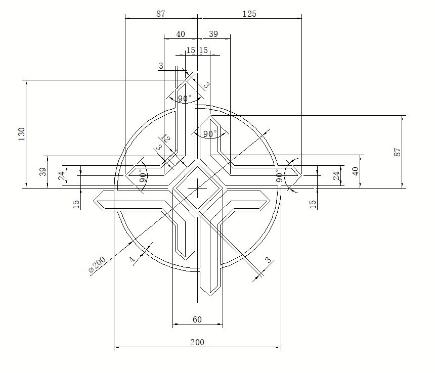

2023年4月作业
. @/ H" [7 T$ Z 中交建标志.png 中交建标志.rar (90.51 KB, 下载次数: 3)
参与人数 1三维币 +20 收起 理由

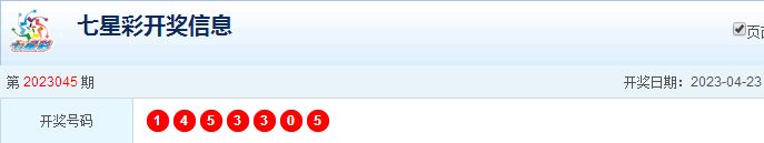

4月23日星期日开出的七星彩号码为1453305,第一位的号码1为一等奖中奖号码。第二位的号码4及第三位的号码5为二等奖中奖号码。
& U8 @: A4 T4 k* T7 S% B恭喜会员xwj960414获得一等奖,可得到100元以内实物奖励。: t. S% B, d. v% g$ |0 Q
恭喜会员塔山817wupeiqi获得二等奖。可各得到500个三维币
; r/ N4 t' x4 T请会员xwj960414通过本论坛短消息联系版主2005llnn办理领奖。
