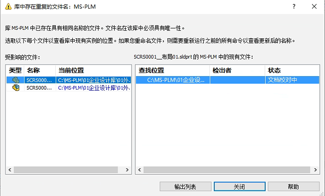

Ø此时导入的数据中肯定会存在机加件以及外购件,在检入数据时会出现提示,说明库中存在同名文件(跟库中之前检入的外购件重复,或跟其他人员检入的数据重复),点击[关闭]按钮先忽略

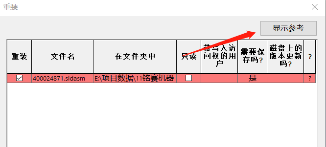

- n" M! Q: N# L( q" ~! G& [) {* @4 ^- @

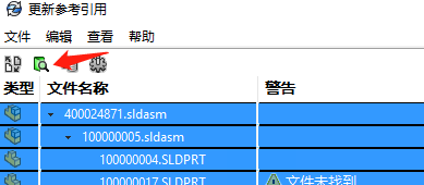

Ø关闭SolidWorks>点击PDM工具下的[更新参考引用]选项,可以看到文件提示“在solidworks PDM 之外”

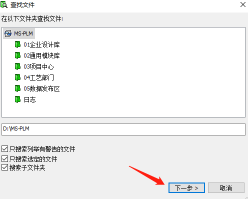

Ø此时点击未找到的文件>点击[搜索]图标,在库内进行搜索

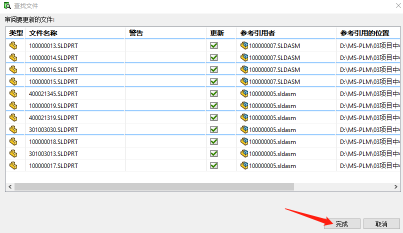

Ø对于搜索出来的文件,可进行更新,建立新的关联关系:
: P' _* B% w% t$ H6 b
% q* B, H  F2 R; W( e" f" `
Ø再次点击更新和确认
" z7 a5 G! [9 _( y

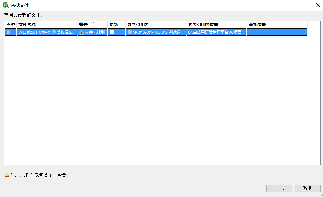

Ø对于进行此操作还未搜索出来的文件,说明此数据不在PDM库,需要将丢失的数据放进PDM,再次更新参考引用
