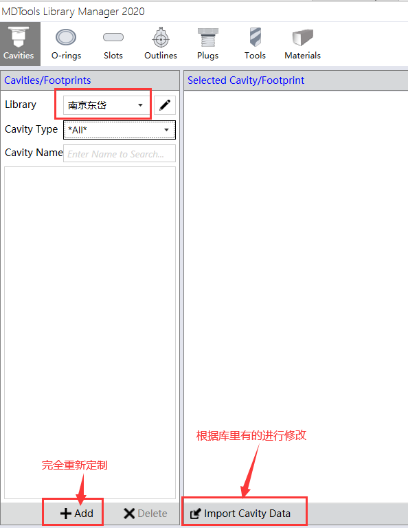

摘要:MDTools一款专业的三维阀块设计软件。这款软件对液压系统设计有非常大的帮助。MDTools包含了全球各大知名厂商的型号库,但是我们企业可能不一定用的到,那么这个时候我们就需要企业自己去创建符合自己的库,因此本文以空腔为例,介绍我们如何在MDTools中新建企业库。

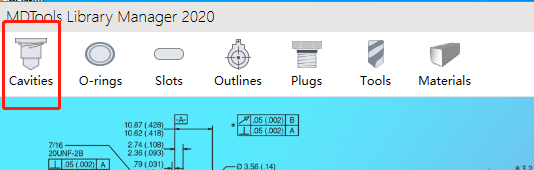

. }, b! e" B/ G7 T% S1.        首先打开MDTools Library Manager;. V6 M* Q8 m; h& L! E3 z6 @4 j$ r
2.        选择孔腔,进入孔腔列表;
$ F' u0 R" q' ]9 a1 i2 c. l 1.png , M: w5 z9 i$ G4 o1 u/ f7 M1 E5 a

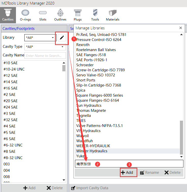

3.        建立属于自己的型号库

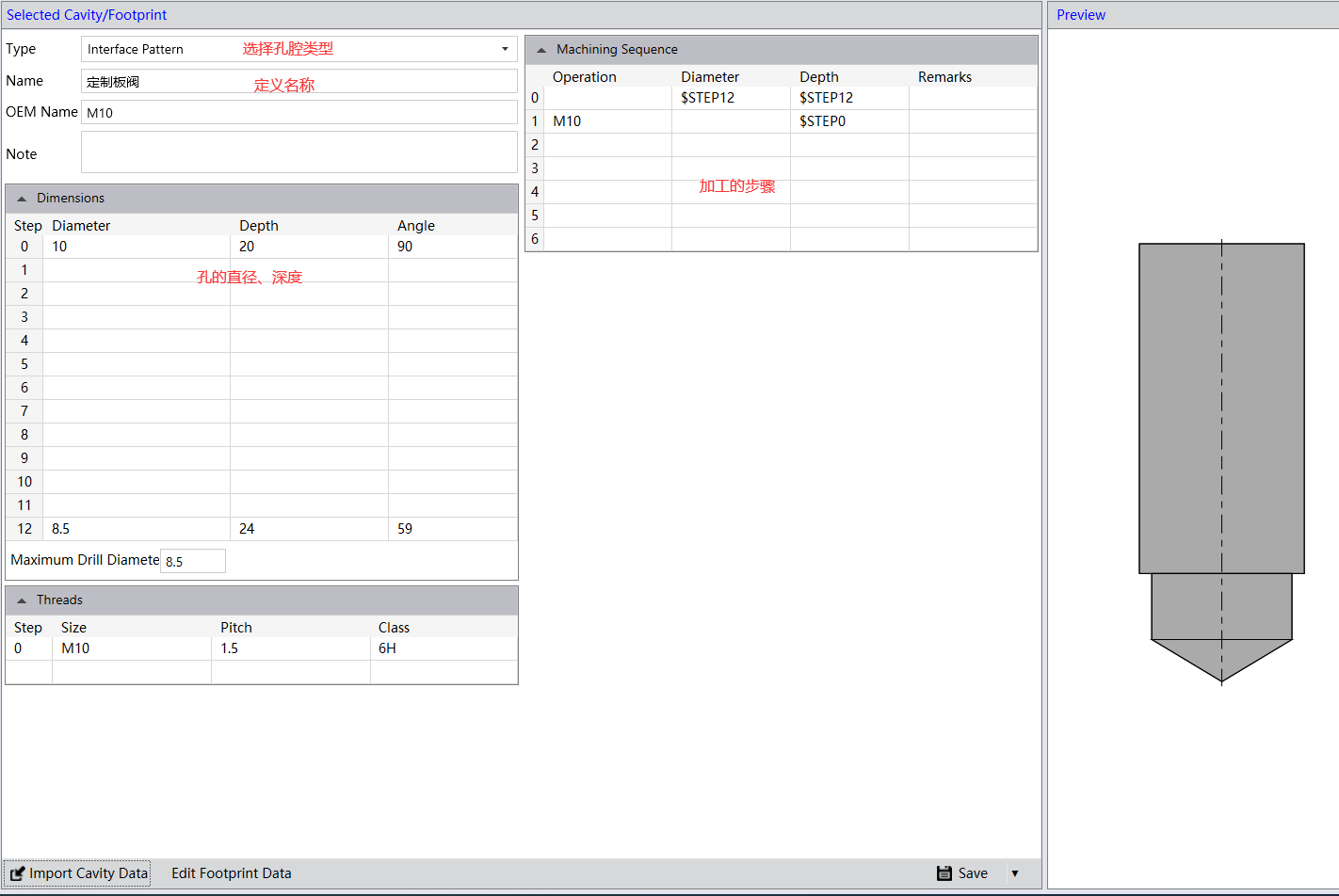

. }" ~& _0 f/ X- r, \4.        选择刚刚新建的库名称,可以完成根据自己的定制,或者用现有库里有的型号进行修改。
7 Z3 e; ]; u) }0 ~( F 3.png % H6 g' s+ Q8 e' I$ `' J
5.        输入各种尺寸信息

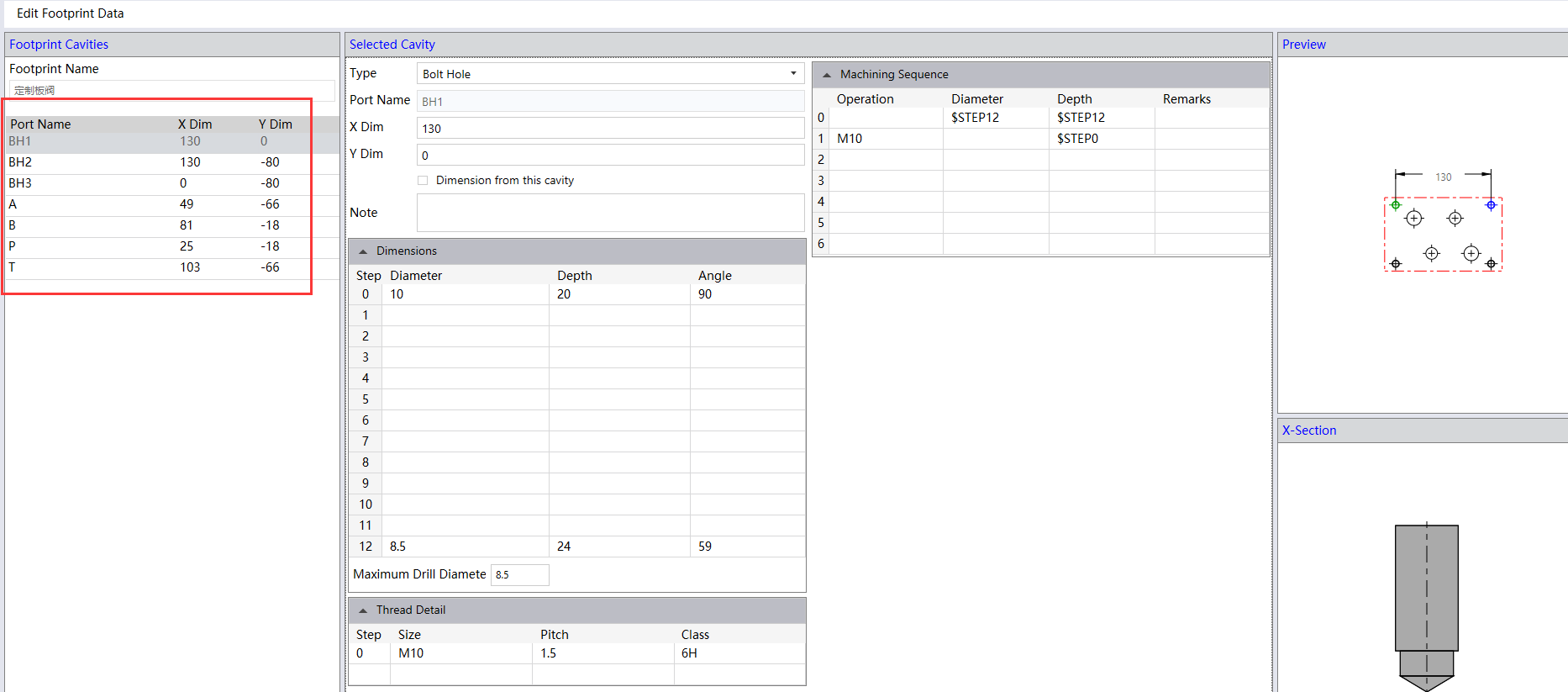

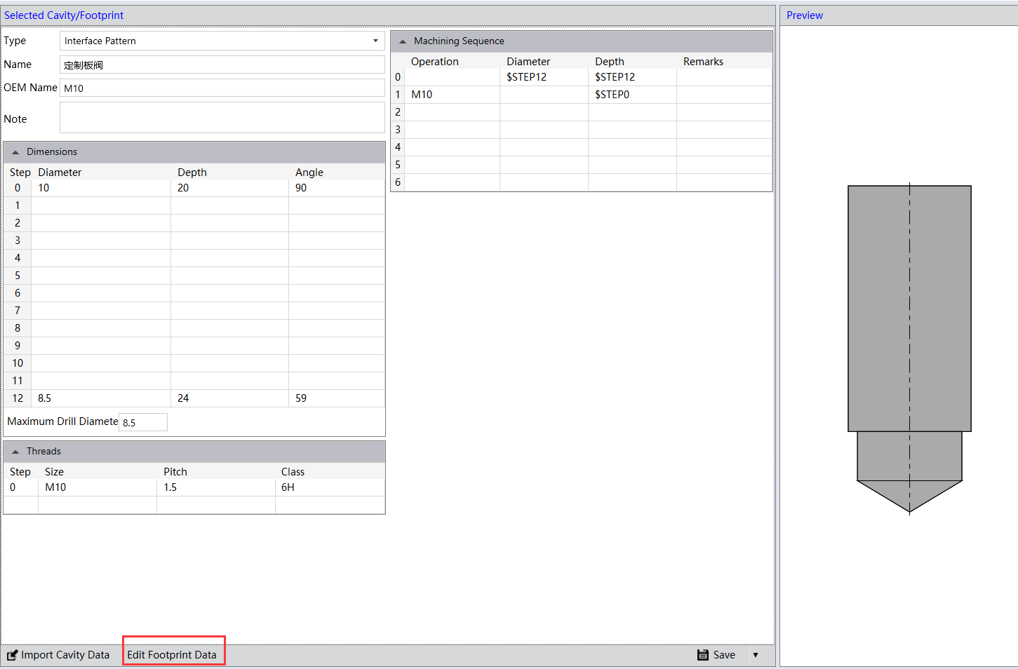

- L  h- `% b+ M8 b! g3 ~) [, U" ]6.        如果是换向阀,可能涉及到定位销,安装孔,以及多个孔腔,这个时候我们需要在一个型号中创建多个孔,如下图进行编辑数据。6 e! R: ^- v+ F% K6 S
5.png ( z2 S* ?6 j+ m
7.        可以创建其他孔,如定位孔,螺栓孔,孔腔等。注:这些孔腔都是以创建的第一个孔为基准,然后创建下相应的参数
2 l4 e% j* b5 [, i, m5 k( ] 6.png " b4 i2 s3 X, M0 ?% U
8.        当这些设置完成之后,点击保存,就可以在刚才新建的库里面找到我们这个孔腔了。6 O( s; a3 V/ @" d  O2 C
