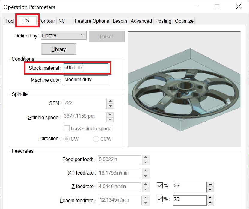

目的:提供计算5轴位置铣削旋转角和倾斜角的欧拉角方法。在这种情况下,刀具将定位成垂直于包含待加工特征的工作平面,然后继续执行标准的2.5轴和3轴铣削操作。

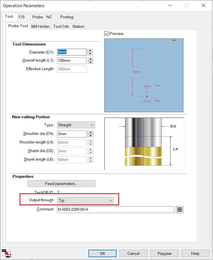

6、新功能——探测工具的输出选项
目标:高级设备选择探测工具的NC程序输出参考选项

9、新功能——考虑组装模式下不同零件的基于库存材料的正确进给/速度数据
目的:为确保考虑到与不同部件或部件压缩组件相关的不同库存材料的适当进料/速度数据
