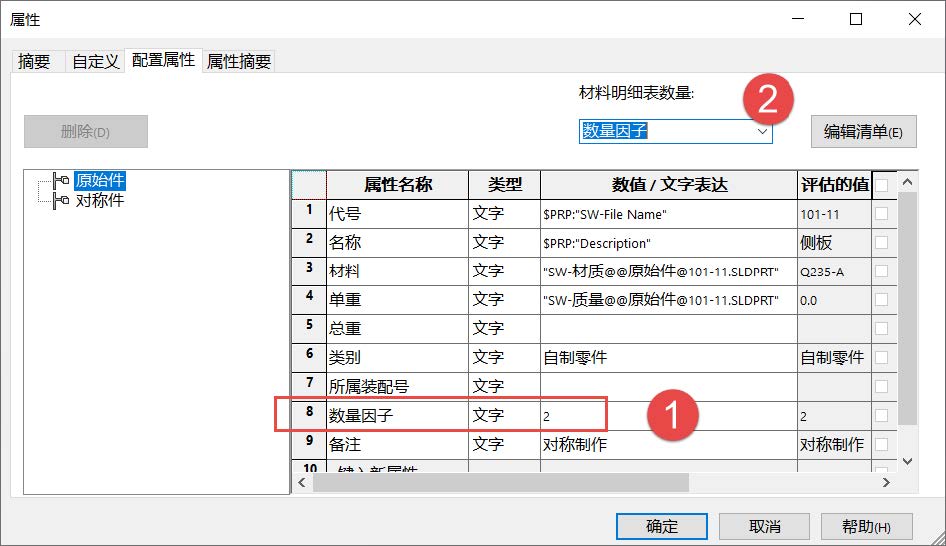

1)     在装配体中,点选对称件-->零部件属性-->选中“不包括在材料明细表中”;
或者:打开该零部件文档,在配置管理器下,选中对称件配置—>属性—>在配置属性中,选中“当插入到装配体中时,设置’不包括在材料明细表中’”。注意:这个设置必须在该零部件插入前进行设置,如果零部件已经插入后,再设置就不起作用了。而且在装配体内通过复制原零部件,然后在更改配置,也不行。
2)     打开要处理的零部件文档.,在原件的配置属性中,增加一个“数量因子”属性名称(名称可自定),其值设置为2,再在右上角“材料明细表数量”下方的下拉列表中选中“数量因子”。
最后生成的材料明细表如下图,原件与对称件在材料明细表中由两行变为一行,数量也合并了!
