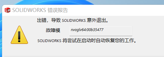

- h+ Y6 K+ g, o& D7 G" u! p. MDS.SolidWorks.2022.SP3.1.Premium-SSQ一直用没问题,停下来5分钟以上不操作后,只要鼠标移动一下就卡死一动不动。- V& c$ Q8 |0 n9 E: Q
然后就启动Rx诊断程序,一会儿就蓝屏。! B2 s! V& ~: ^: U) N- v
戴尔 XPS 15 9570 笔记本
/ q! K. G& r: v0 h. jIntel(R) Core(TM) i7-8750H CPU @ 2.20GHz   2.21 GHz
+ ^: c) }9 \! r/ r0 g9 O$ s内存 32.0 GB (31.7 GB 可用): X* U* J2 }! g4 ]
Windows 11 家庭中文版
% N2 z; K; o3 x8 P) d) S版本 22000.8324 s  k5 B" F2 K2 Y4 v6 Z% ?3 q

 楼主| 发表于 2022-8-18 09:57:07 | 显示全部楼层 来自: 中国
谢谢!问题找到了,是系统自带的录屏软件与SolidWorks有冲突。卸载了就没事了运行很正常。
0 A* @3 I5 h- @+ j+ d( l, J* }: W: H录屏程序有:
- ^8 w# O6 c- w1 N: Q5 MGame eBar.exe
. |8 s% s2 k% P0 B, ^Game eBar FTServer.exe% |  L3 `) ]  X  Z0 b# b
Microsoft Game lnput 这个卸载后它还会自动安装,它一出现SolidWorks就崩盘。
& A8 s8 g+ L8 Q没办法重装win11简装专业版,问题彻底解决。
