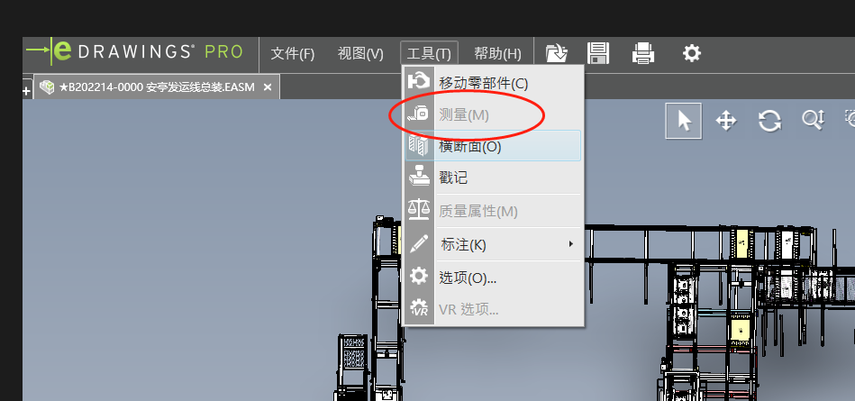

3 `* g2 I. f5 |1 @: Q- @  y( K请教各位高人:将SW装配体转换成easm格式文件后,测量按键是灰色的,测量功能不可用,请教如何激活测量功能,使得可以测量?谢谢.我的软件是SW2020版本的./ t* M% N3 {6 O7 Y! |. \. Y5 {, T1 a

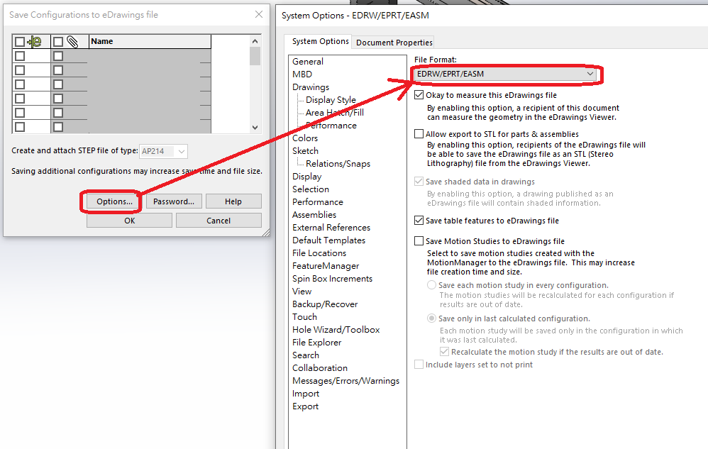

這樣…& d+ X7 T7 s8 i5 Q8 @6 v* S. [
8 P8 N! B5 g3 _4 y
0 c6 q$ q0 w/ L3 E% Z$ l& E
