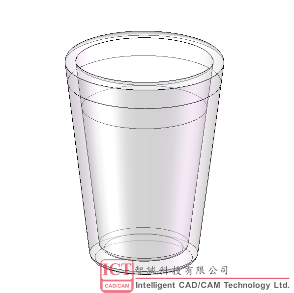

水杯的工况:如下图所示水杯,水杯使用过程中装90度的热水,热水液面为模型中分割线位置,水杯置于25度的环境条件中,分析水杯盛90度热水100秒后,水杯的整体温度分布及变化。

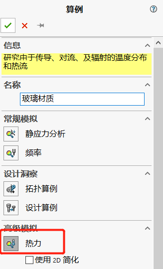

1、选择新算例,创建一个热力分析算例
https://www.ict.com.cn/uploadfile/2022/0725/20220725163818890.pnghttps://www.ict.com.cn/uploadfile/2022/0725/20220725163818613.png

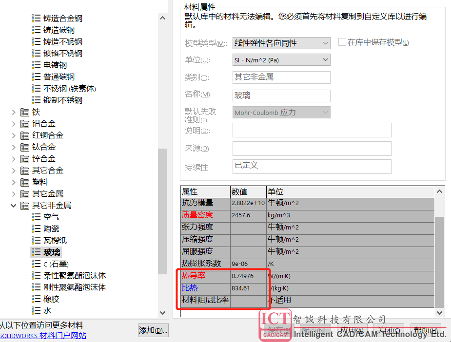

2、设定材质为玻璃材料
https://www.ict.com.cn/uploadfile/2022/0725/20220725163831744.png

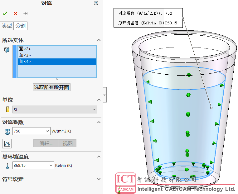

3、热载荷为两个。一、热水温度条件,二、水杯与空气的换热条件。以上条件都设置为对流载荷,并指定对流系数及对应的环境温度。
https://www.ict.com.cn/uploadfile/2022/0725/20220725163839583.png
https://www.ict.com.cn/uploadfile/2022/0725/20220725163853983.png

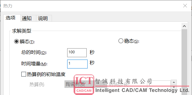

4、修改算例属性为“瞬态分析”,并设置总时间及时间增量。
https://www.ict.com.cn/uploadfile/2022/0725/20220725163905136.png
