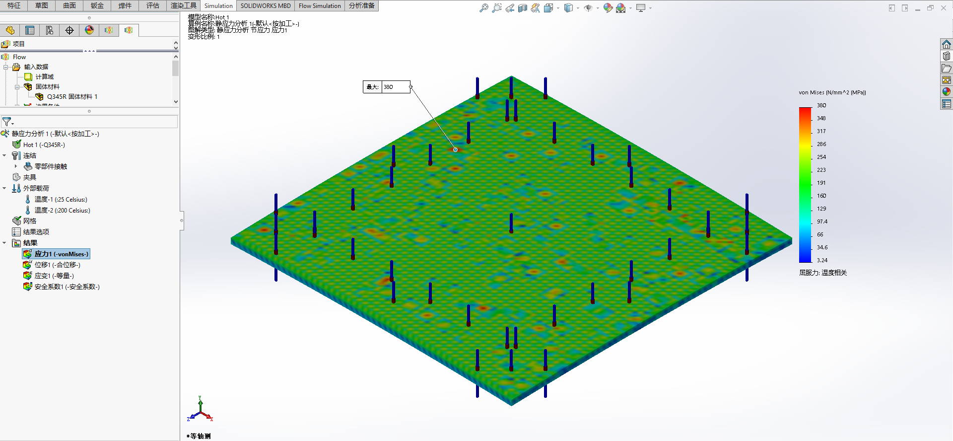

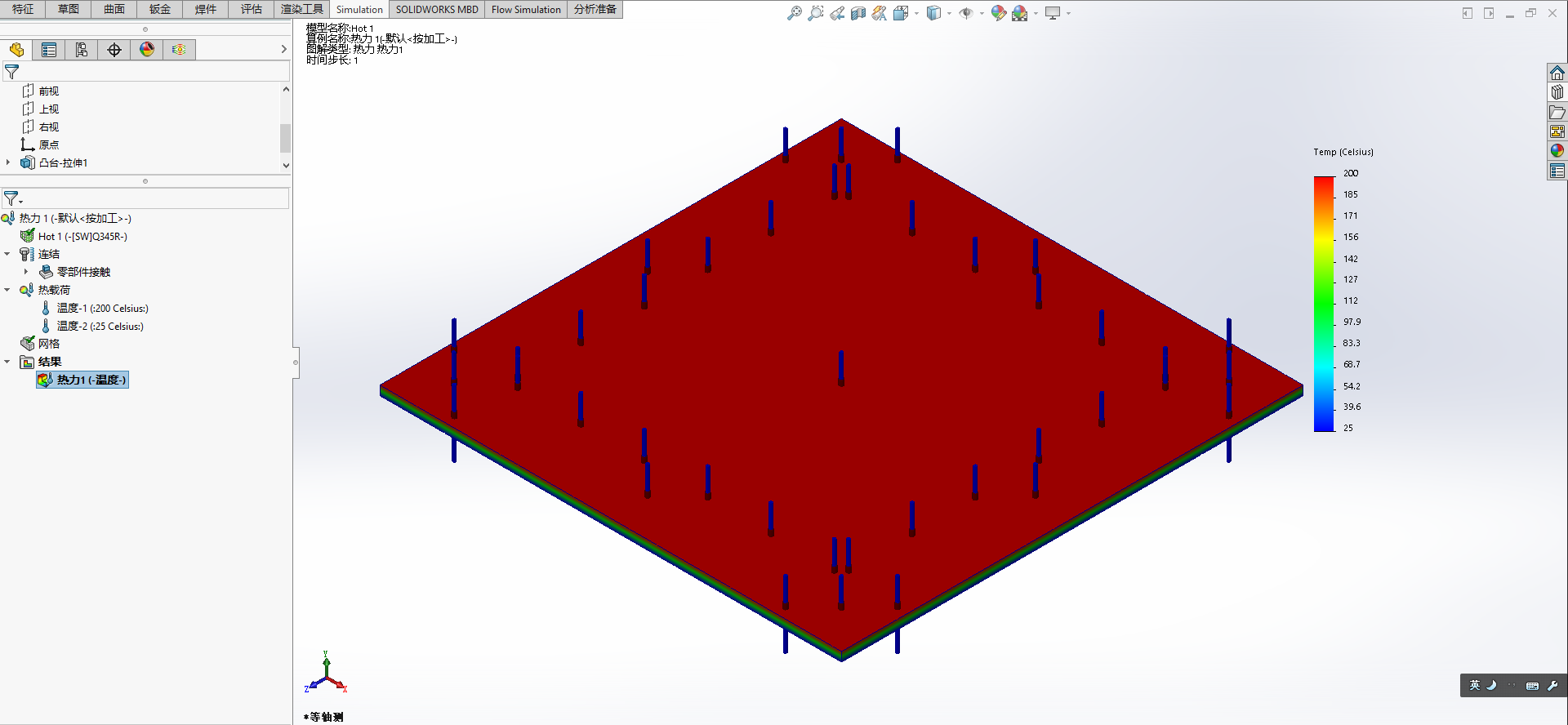

要做一个高温件的受力分析,从一个简单地板材入手学习,按照不同思路仿真出来的结果大相径庭。5 w/ `% M7 t0 h* Y6 g  m: k
请教各位论坛大佬:
! p. y6 o& i& `5 o* H/ b为什么差异会这么大?  d' n, p1 H- T1 {% P
那种思路和实际比较相符?

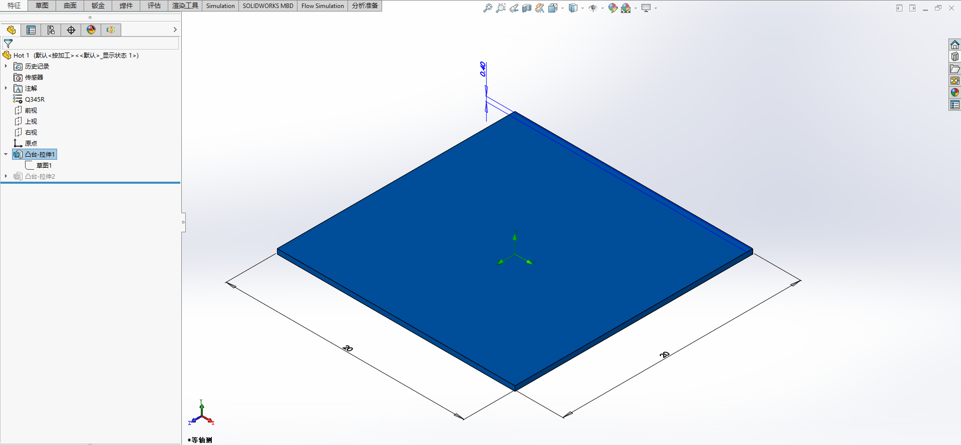

4 b5 A. Q4 @: K# O  b- G$ [1.建模
; [! ]! [2 w# |$ q: K1 h( E 模型尺寸.png , s9 ~* f( n$ s3 I. |- A" v

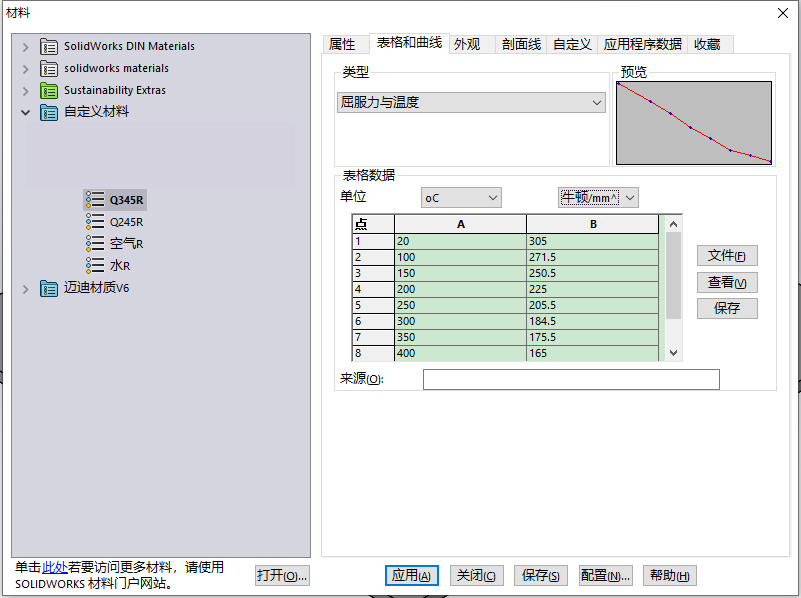

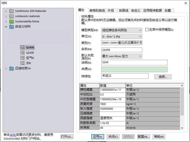

2.定义材料强度与温度相关, A( j0 l$ u9 t+ v
3 i  b3 K. h" M- B2 ^3.查表,输入屈服力与温度曲线; y$ ]& P. W' A' p- U3 y
! [( X7 Z- B4 A4.加载表面温度:上表面温度200℃,下表面温度25℃0 b" w5 N' x0 P' N0 j  _& V9 \
加载表面温度.png % ^( f+ z2 b- U# Y
5.在应力分析中,直接加载温度计算,最大应力380MPa
: {0 E5 q" I, C 01 直接加载温度 计算应力.jpg # R* }8 f. g$ u2 h  _) I6 z8 S

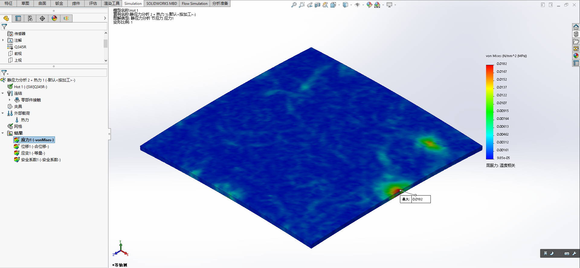

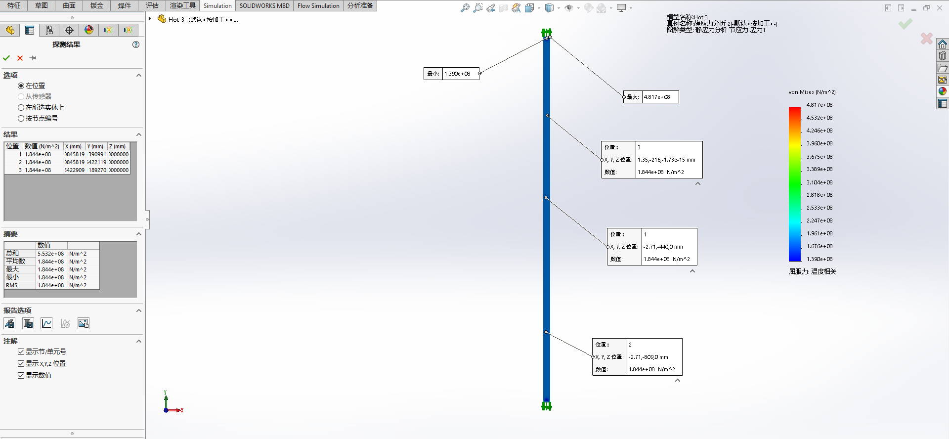

6.使用通过 Simulation 进行热力计算温度& c! x6 N4 S/ R5 P% k+ J  l
+ ]; S# C7 S1 s4 o) ^8 }% T7.Simulation 插件加载热力计算的温度,计算最大应力0.0182MPa
% Y% N4 U# |0 _6 i 03 加载热力计算的温度 计算应力.jpg & m; T5 V& O, z; G7 T

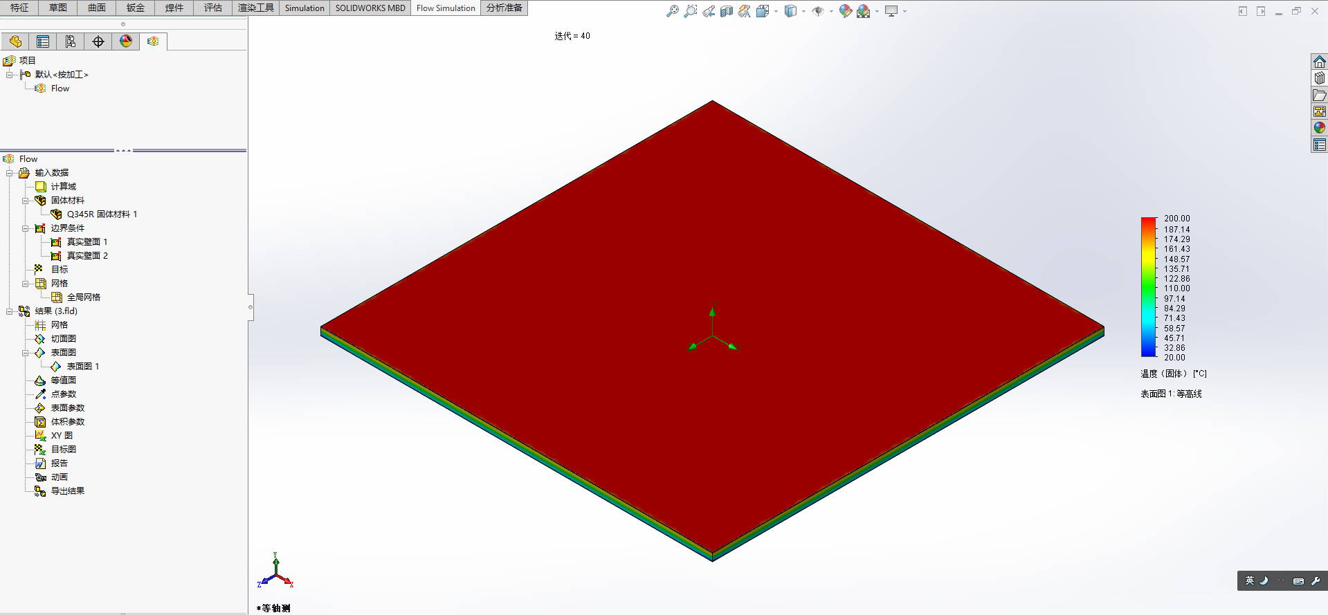

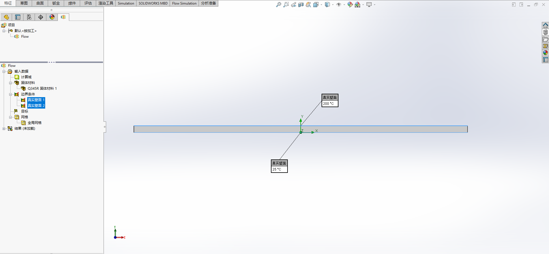

8.通过 Flow Simulation 计算温度) e0 S9 Y$ J( Q* s/ b8 ^

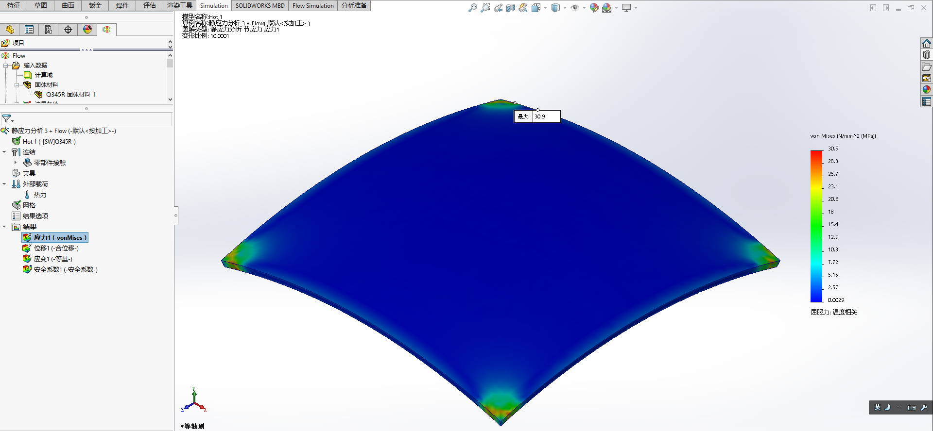

4 }( B. a0 A- X0 |$ Q! ^; ^" Y9.Simulation 插件加载 Flow Simulation计算的温度,计算最大应力30.9MPa
* Y. `8 H% t, V$ v4 k3 X% U 05 加载 Flow Simulation计算的温度 计算应力.jpg " j. s; n+ A$ ?0 T0 `9 c! W
计算的结果差别很大,不知道哪里设置错了。) M8 i" [9 Q8 l/ ]4 h0 n8 y7 H) L

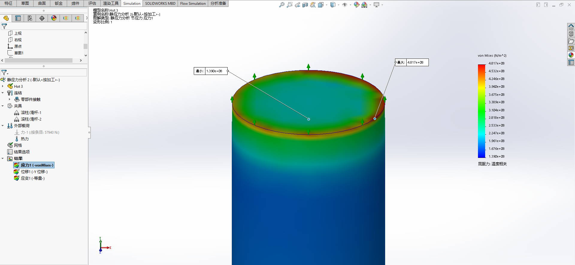

为了摸索软件,又建了个更简单的可以手工验算的模型:' \( V3 X! y* L& t; i( H
1000mm的圆棒,两端是1mm的圆板。) `  @8 l8 D1 O, W" @2 ^% Q
同样用 Simulation 与 Flow Simulation 分三种情况计算,
- U+ W' A' W$ n3 w: }除端面的边线集中的应力不一致,主体应力和变形和理论计算一致。
) [! |+ {2 N  r% O0 i. M8 a1 ?+ F 01 应力分布.jpg ) D; W% p. m" M" ^$ @: i# R  s2 e
02 应力集中 - 副本.jpg + Z/ h9 l; p: Q' a2 Z) E, _
分析工具的使用应该正确,7 K, S5 W) X( w5 g2 r
但是,返回头再看薄板的分析,结果还是大相径庭,还是一头雾水!
1 [9 l: ]' i& u7 f0 _; ?8 j4 n  V
0 h! a% Y% ?+ Y/ F$ i还盼着各位大佬悉心指教!!!; B3 Q3 L, E$ }' h# x7 @) e
