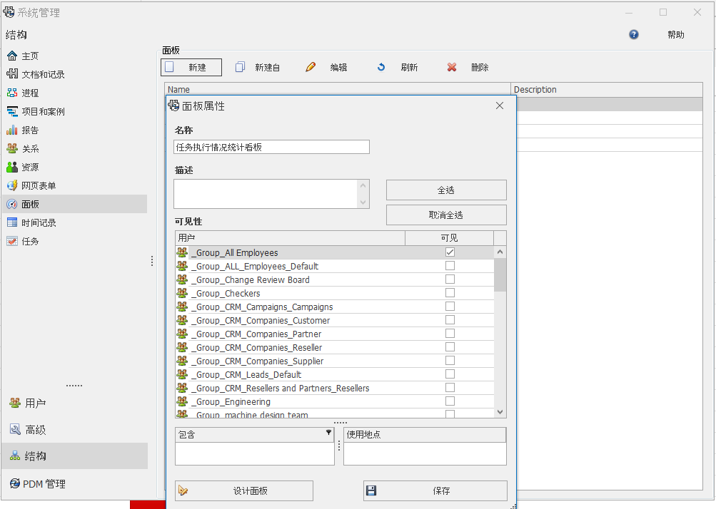

一、新建看板
在管理选项中点击结构,打开面板并选择新建。在填写好名称、描述,并勾选好可见性(用户权限),点击保存后即可设计面板。

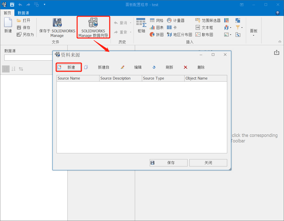

二、配置数据源
  1、在打开的设计面板中,选择到SOLIDWORKS Manage数据向导,并点击新建。

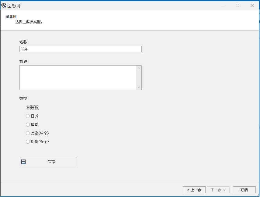

2、源属性的配置
  为看板的数据源新建名称、描述。数据源的类型如果是为了统计Manage系统中的任务执行情况,则选择“任务”;如果要分析统计某个记录对象的数据,可以选择“对象(单个)“,再继续选择具体的对象。

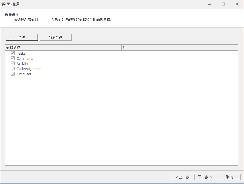

3、表格的选择
  选择了数据源类型后,勾选需要分析统计的数据表。根据实际需求进行勾选,如果漏了勾选,则看板中缺少数据。如果全选,无效数据太多,会影响看板运行计算的性能。

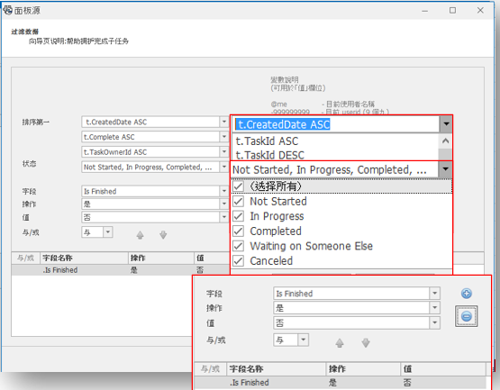

4、过滤数据
此处可以对数据源进行排序,例如可以配置按照某个字段从小到大进行排序,也可以设置字段值过滤条件筛选数据,例如客户不想在看板中查看已完成的任务。
图中筛选出字段“Is Finished”的值为“否”的数据,即只保留未完成的任务数据进入看板(仅举例,不配置),需要点击+号把条件加入才算生效。
