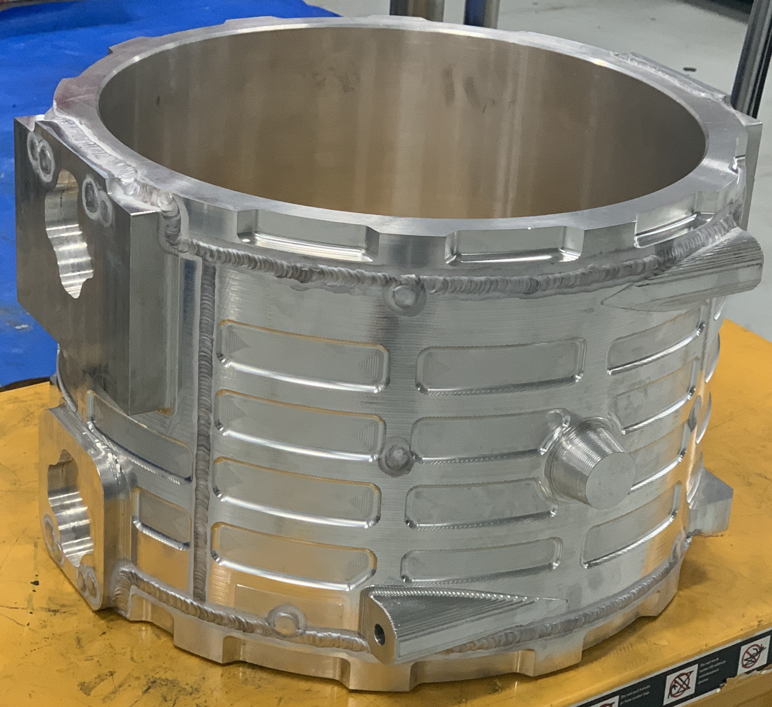

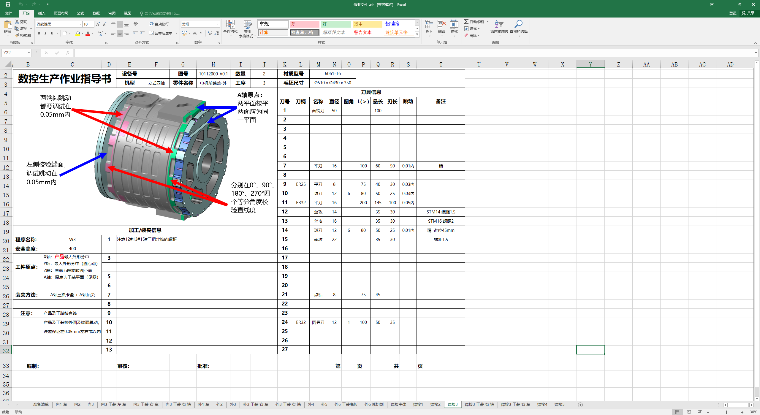

* z" y8 ^2 m5 t7 S多年不做,以为忘的差不多了,没想到使用半天就满血复活
; `7 [( q+ m- m3 \产品有点贵,造价6w一套,一共5套6 }. y# c% B6 r9 Y

谢谢分享 学习学习工艺刀路

谢谢分享   想知道你编这个工件用了多少时间.这个工件做的很好  很佩服

能做这个的不简单啊

因为几年不做了,所以有些生疏,从建模-工艺制定-工装设计-编程,大概一共花了一周时间吧
