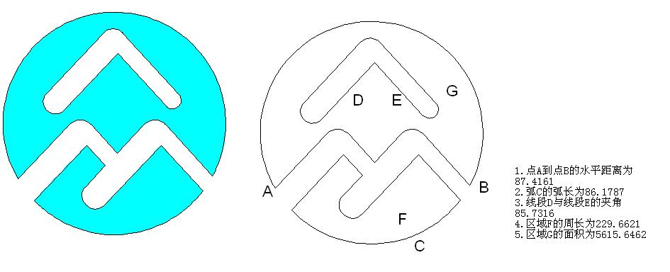

CAD设计标志看似很复杂,如果掌握一定的方法,多加练习,就会觉得是件容易的事情。
6 @( ]" c1 f) w% D$ ~' A/ M! N目前注册公司或新开发产品大都需要标志,如果能够自己设计出来,会很有成就感。
' v/ F; Y0 ^1 |+ S
0 Q* L2 C1 G5 y
* _' ^! q' Z0 l% D

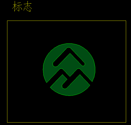

( b3 O; _; ^" R) k6 D  SCAD设计标志202203
8 P  C! R( [0 t! k( ]

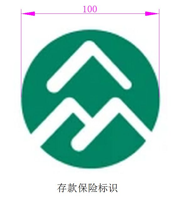

本题目由会员2005llnn提供3 ^3 b. _! S: q" i! C
202203.jpg 8 P  v1 Q3 w' {6 s' \
题目为:由你来出题:设计该标志CAD几何作图题,要求尺寸100,设计出该题要求的5个问题,作出dwg图,并列出标准答案数值。
尺寸精度要求精确到小数点后4 位。角度单位必须使用十进制度数,不得使用度/分/秒,百分度和弧度,精度也要求精确到小数点后4位。4 J) Q0 J4 Z& d  G4 Q- l3 D

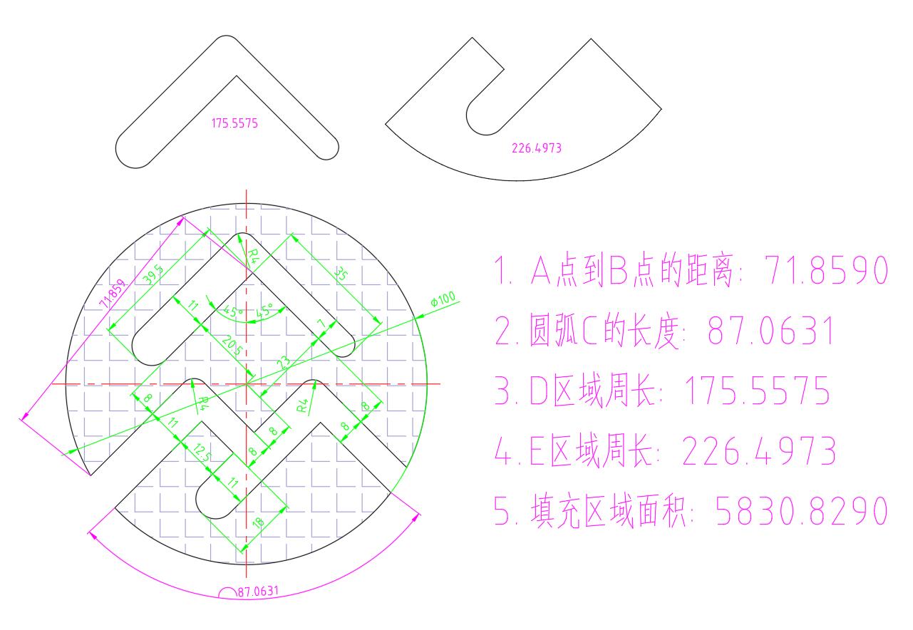

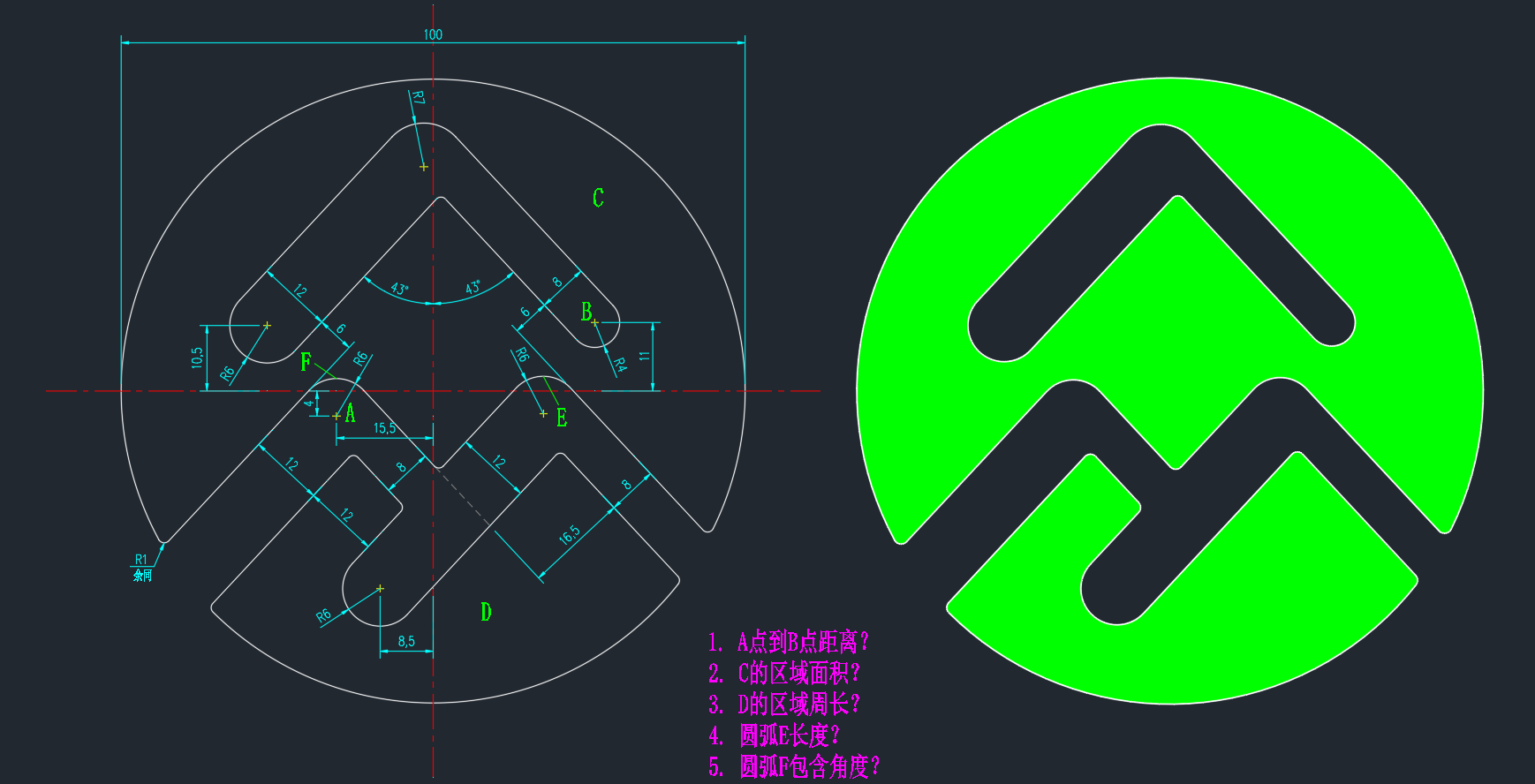

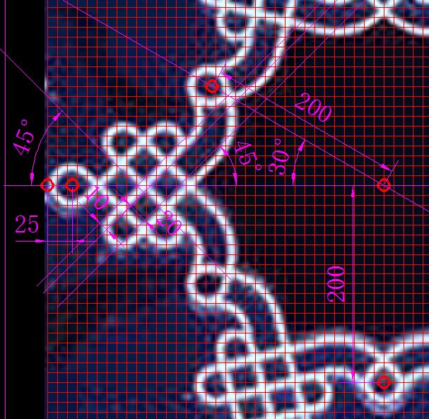

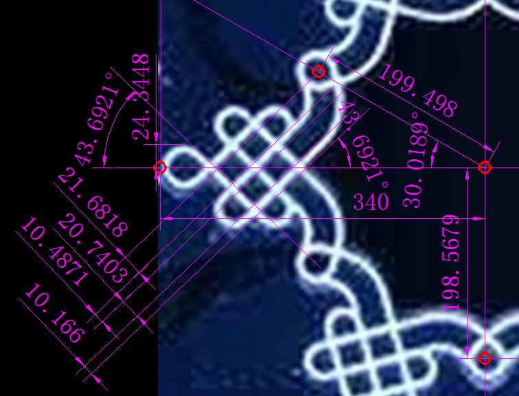

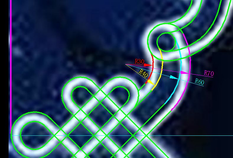

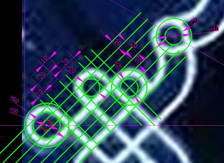

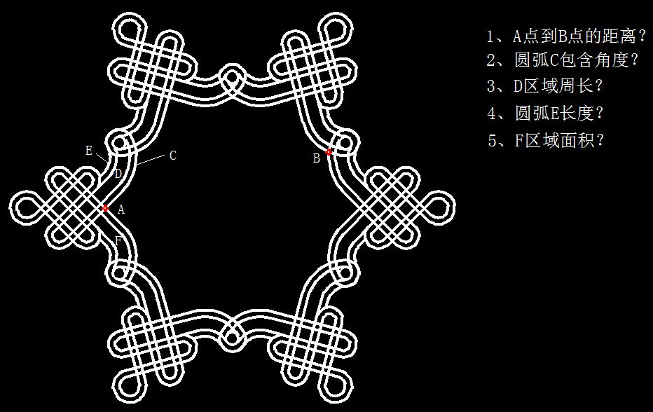

上期冬奥会引导牌雪花标志
我的一些做题方法步骤:
1、在CAD中画出网格图形,网格线条间距选择10,将网格图形设置为块;
2、将需要绘制的标志图片复制后粘贴到CAD的网格内;
3、鼠标点选图片,右键菜单选择显示顺序,将图片置底;
4、移动图片或放大缩小图片,达到合适位置及尺寸大小;
5、分析图形:是个六等分图形,每等分图形又是对称图形,找到几个基准点;
6、按照图形边缘绘制直线,标注长度或角度,重新按接近整数的尺寸绘制图形;
7、圆弧绘制通过绘图工具,选择三点画圆弧,按照图形边缘绘制圆弧,标注尺寸;
8、确定过渡圆弧的直径,通过与其它两个线相切关系画出该圆弧。另外几个圆弧中心点与此圆弧同中心,尺寸也可以确定,就可以画出另外几个圆弧;
9、将图形边缘线绘制好后,标注上尺寸,通过所标注的尺寸,可以将图形绘制出来。
10、再选择5个问题,给出标准答案,用截图将图形转为图片格式。dwg格式压缩后以附件形式上传就行,
记得设置阅读权限为最高,上传后,不要点击“插入全部附件”直接点确定就行。
