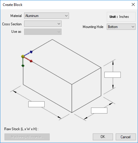

创建具有指定尺寸的块
1.MDTools975>块
将显示创建块对话框。

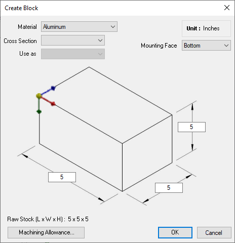

2.选择需要的材料。
3.手动输入X、Y和Z尺寸的值。
4.单击加工余量按钮。
(长度、宽度和高度字段的加工余量值按照MDTools®LibraryManager中的默认值显示。)
(如果在加工余量对话框中选择了手动选项,则可以手动输入加工余量值。)
5.单击确定。
(在绘制阀块时,从相应的阀块尺寸中减去加工余量。实际块尺寸显示在对话框中。例如,如果阀块宽度为4.00英寸,加工余量为0.05英寸,则零件模型中的阀块宽度将为3.95英寸。对话框中单独显示的原材料尺寸。)

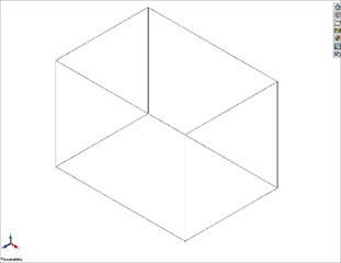

6.输入所需数据后单击确定。之后MDTools会在SOLIDWORKS中自动创建下图所示的阀块。

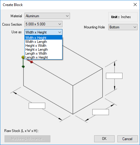

使用材料库中的横截面创建块
1.MDTools975功能区菜单>阀块面板>创建(块)
将显示创建块对话框。
创建块对话框:材料和尺寸部分

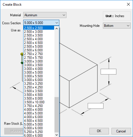

2.从材料下拉列表中选择。默认材料是铝,如需要可更改材料。
3.从所选材料的横截面列表中选择一个横截面。
4.从列表中选择所需的选项。
我们可以使用长度、宽度和高度的任意组合的横截面。
5.输入块的第三维尺寸。
例如,如果横截面用于块的宽度和高度,则输入块的长度。
6.单击确定。
MDTools自动在SOLIDWORKS模型工作区中创建块。
