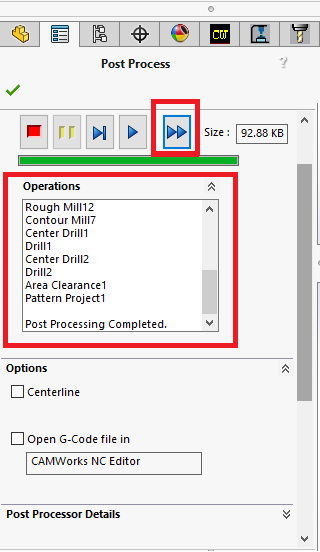

1、      在快速模式下进行后期处理时,后期处理 UI 中的操作标题
在 Post Process 用户界面(执行 Post Process 命令时显示),名为 NC Code 的列表框显示执行用户界面控制栏中的 Step 、 Play 或 Fast 命令时生成的 NC 代码。
当使用 Step 命令或使用 Play 按钮逐步生成代码时,列表框中显示的 NC 代码是有意义的(除非代码生成被暂停或停止)。使用 Fast 命令处理时,由于生成代码的速度较快,无法读取列表框中显示的 NC 代码。
从 CAMWorks 2022 版本开始,在快速模式下生成 NC 代码时,列表框上方将显示一个名为 Operations 的新标签。该列表框将显示在该列表框中已为其生成 NC 代码的工序的名称。后处理成功后将显示“后处理完成”消息。 (生成的 NC 代码可以在 Step 和 Play 模式中查看。)

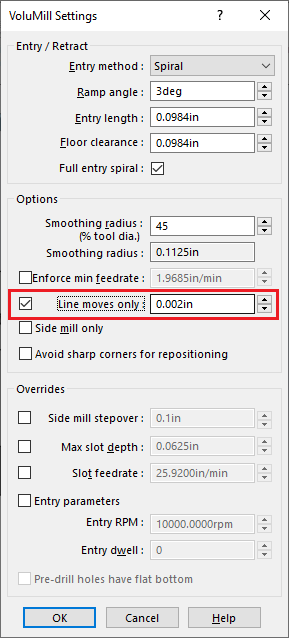

6、      将圆弧移动转换为 VoluMill 刀具路径的线移动的选项
所有刀具路径都有由直线和圆弧组成的移动。 有时,CNC 控制器可能无法正确处理超过 90 度的圆弧移动。 在这种情况下,圆弧移动必须理想地分成几条小线。
对于 VoluMill 刀具路径,此功能以“仅行移动”选项的形式提供。 这个新选项 Line move only 及其对应的输入值字段(内部标记为 Deviation)将在 VoluMill Settings 对话框的 Options 组框中可用
默认情况下,未选中此复选框。 选中后,圆弧移动将转换为直线移动。 使用与 Line Moves Only 选项相邻的 Deviation 字段来指示将弧线分割成线性移动。
