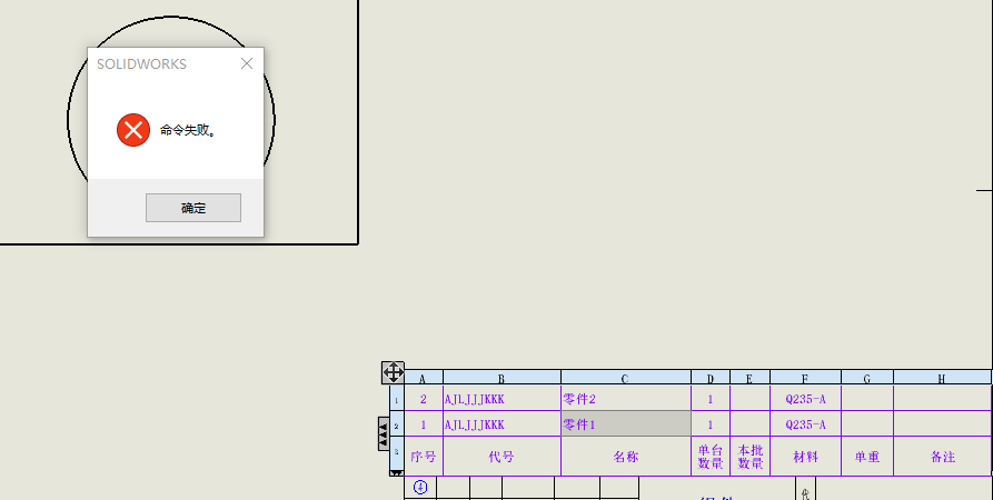

大家好,不知咋回事,我们SW2020软件无法将装配图中的明细表导出来。存成EXCEL表格的文件形式。请教高人怎么解决?我在另存时会跳出错误提示。) g4 L/ T* N. G

5 K" F, c4 U! B0 u應該是BOM的模板設置問題。方便的話請把檔案傳上來看一下~
; ?& `. M, Y6 a2 Y+ G1 l6 Z3 M$ y或者不想更改公司模板的話,BOM另存成 .xls 格式不要 .xlsx 格式應該都是沒問題的~/ Y! K4 A" K6 c) b  y4 n4 z
