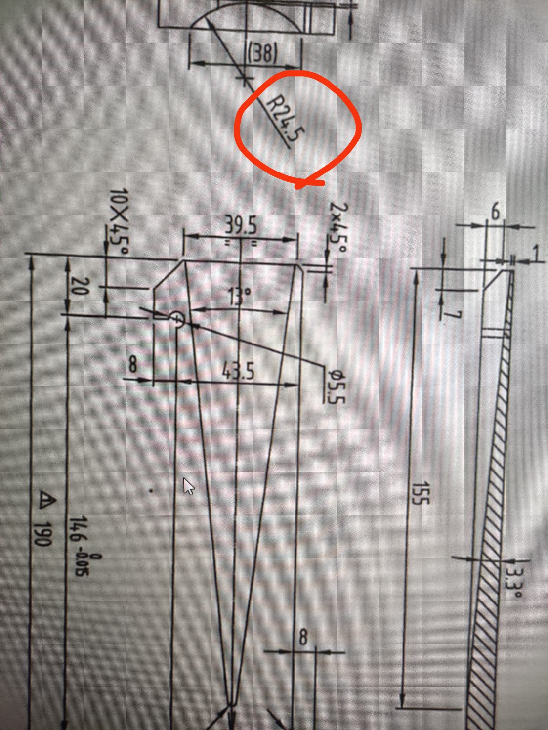

客戶交給我的一張圖,要銑一個圓形的凹,但是我一直沒辦法照圖面畫出那個凹來所以無法加工。。/ k; H/ I* B  M, K& i* l) C) M
想請問大神們有什麼解法?
1 ]1 |  h" z6 q% x9 l% r感謝。。/ y, L( I7 G$ T/ s* c- t

& P  s, j/ w) d0 h  f+ Q8 ~/ L我遇到的困難是正視圖上那兩條13度夾角的直線,我怎麼作出來都是弧線不是直的。。 001.jpg ! q. |4 G/ p) U# @9 V

直线夹角应该是这两条线是过母线的。放样切除可以。/ k! }5 A& Q! A1 ^

可是畫不出來的話加工起來就不會是客戶圖面的樣子了。。求解。。

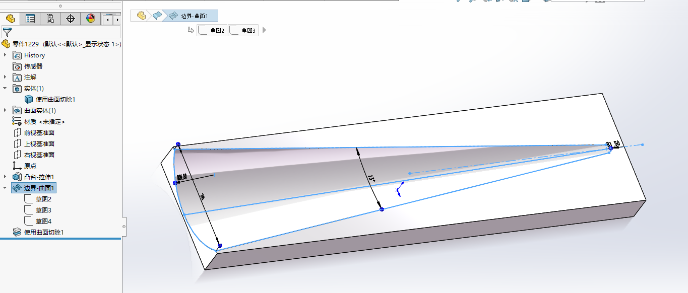

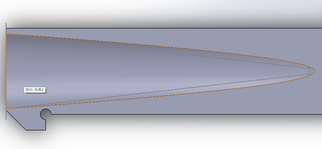

发表于 2021-12-29 22:45:51 | 显示全部楼层 来自: 中国安徽合肥
这个没啥难度的吧,可以用轮廓线生成边界曲面,然后通过曲面切除,应该能完美的符合2D图纸上标注的尺寸。 微信截图_20211229224131.png 0 U4 }  t% ^  P: B
附件是sw2018 sp5版本的part图档
- a# a' \* l+ E7 i8 ?6 p 零件1229.rar (101.74 KB, 下载次数: 17)
