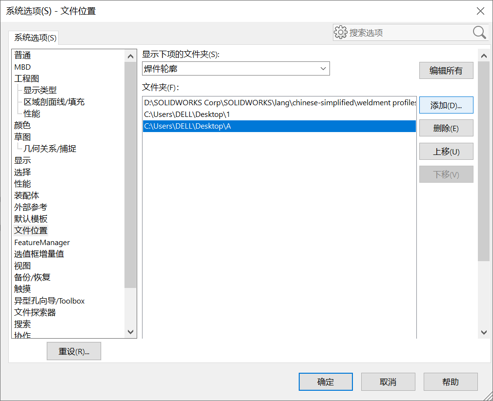

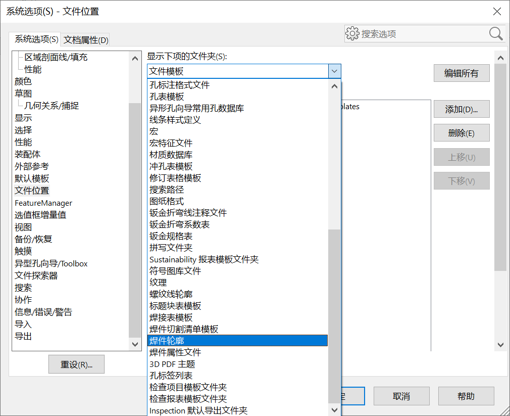

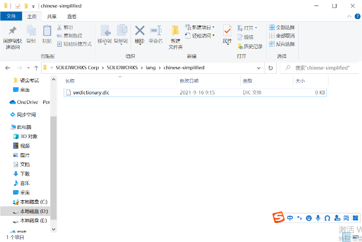

此问题会出现在安装使用过多个SOLIDWORKS版本的电脑上,是有由于更新版本后未能及时清理老版本的数据导致的现象,正常不会影响操作。但如果需要修改焊件轮廓的尺寸则会有一定影响。问题如下图
3 K. b. l- F8 Q8 D
1.png 2.png 2 @8 p) c6 `8 K6 C5 K4 |4 h/ n0 d( u
[/table] ( c; ?' \& {7 V2 G

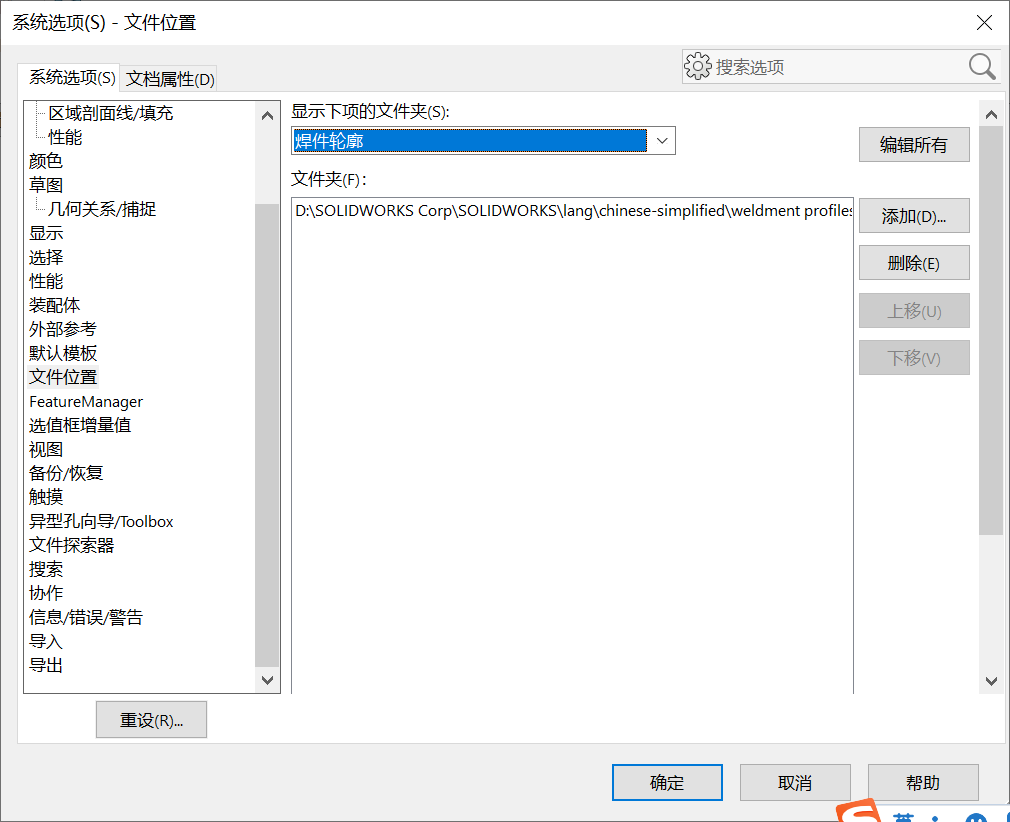

' ^5 v' E6 Y, ^; D  Q
% T4 @2 }( X" x' q1 e4 K/ R' U
解决方案有以下两点
1、  通过清理现有的SOLIDWORKS数据并进行卸载重装系统来完成重置。
这种方法可以完全解决此问题,但如果时间较为紧急的话可以使用第二种方法。
2、  新建一个文件位置来进行存储。

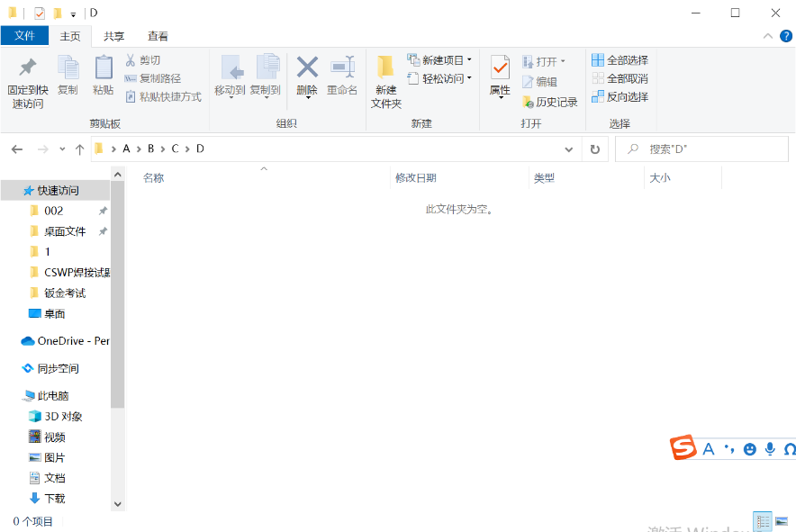

第一步创建一个新的文件位置,并在文件内继续创建新的文件夹(需要创建3级文件夹)才可以使用自己的创建的轮廓。
: O. c- s0 S8 b. e[table]$ {5 b7 q  d! o) i2 |
2 B, B% d$ [- V1 H! k- |* Q
7 Y# N/ r* b8 B7 o+ c# C   4.png : K: D. M+ Y- U& T+ |, p7 @! r7 A5 m
/ k3 Y- B; O: ?/ [9 X; c

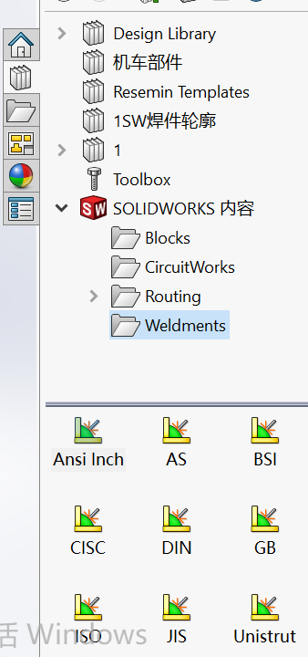

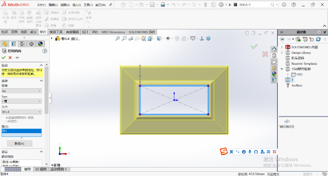

& W' x+ |. O5 x' Y第二步我们在SOLIDWORKS的设置中找到文件位置并选择焊件轮廓,点击添加选取我们新建文件的位置。此时我们已经新创建了一个焊件轮廓的位置。, N- b: {' x. w# _0 n: p4 S+ O
% x* B  X  Y" o+ j第三步点击设计库选取SOLIDWORKS内容找到Weldments,点击Weldments就可以看到常用的焊件轮廓的模板。我们按住Ctrl键再点击鼠标左键即可下载,下载位置选择为刚创建文夹内即可。完成解压后即可正常使用焊件轮廓并进行尺寸的修改。5 ]$ r0 O& O- L/ _, }1 Z
8 q' F5 {0 I" {+ B" f) r
# H0 p4 f6 B4 U2 w0 Z1 r( T 7.png 8.png , \" ]) r  d4 ]  V0 T% T
